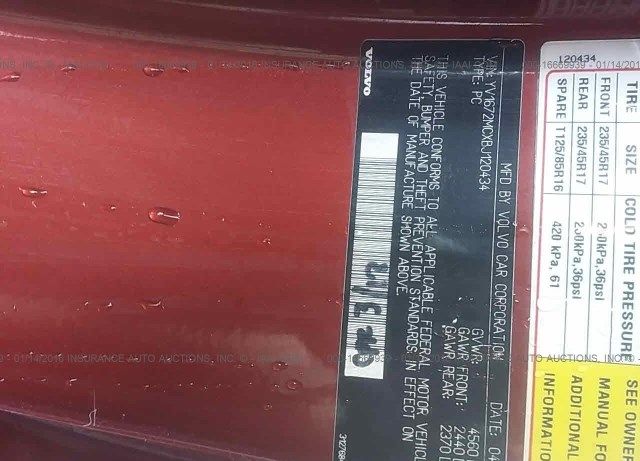

bardzo proszę o sprawdzenie auta z USA
nr VIN: YV1672MCXBJ120434

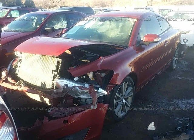

wiem że było uderzone przodem, tylko nie wiem jak mocno...

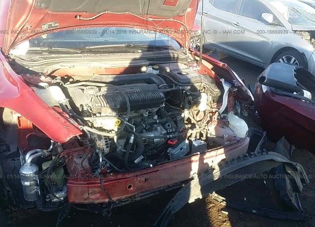

Stan pojazdu: USZKODZONY SILNIK

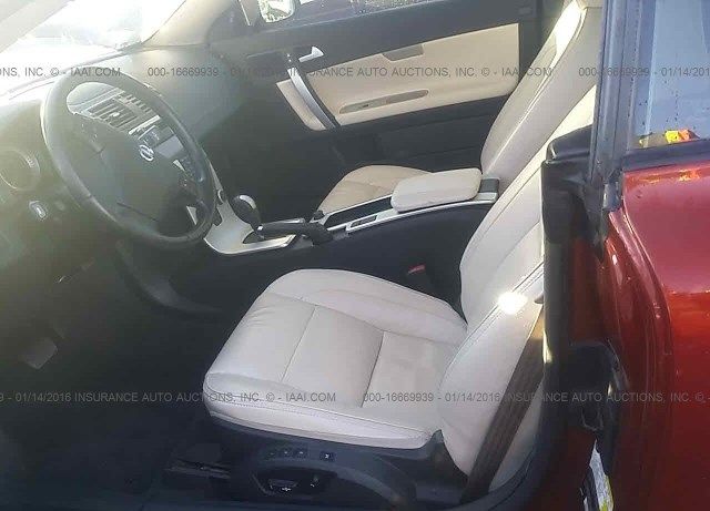

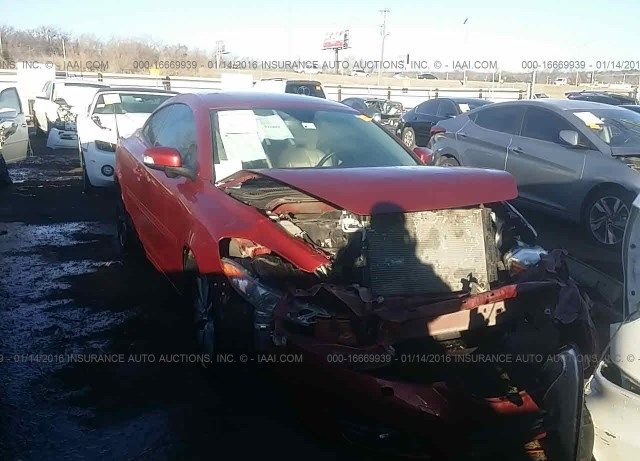

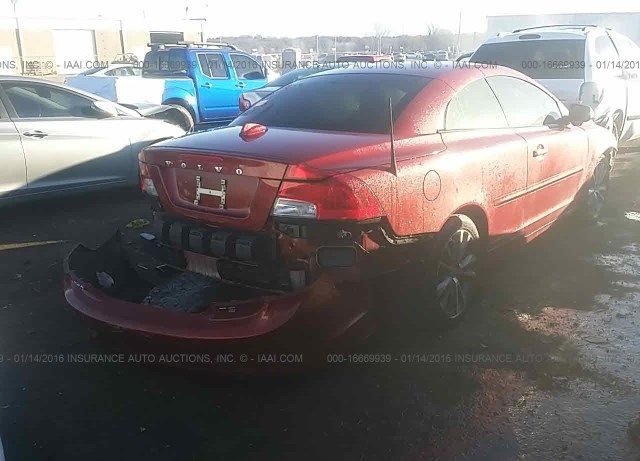

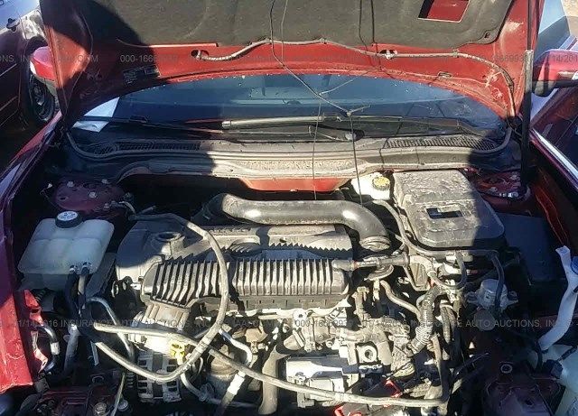

volvo c70 2011 YV1672MCXBJ120434 2019/05/31 19:49 #87329
2016-01-14 Westchester IL Junk And Salvage SOLD
Brander Name: Iaa
Phone #: 7084927000

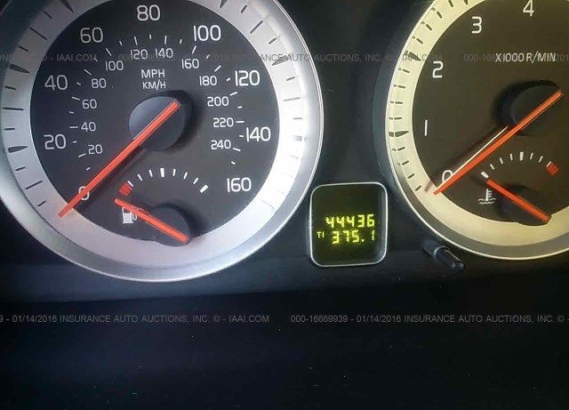

2016-02-12 44,436 miles OK Historical Odometer Records
2016-02-12 OKLAHOMA 63 Point Title Check
Salvage: Damage or Not Specified
