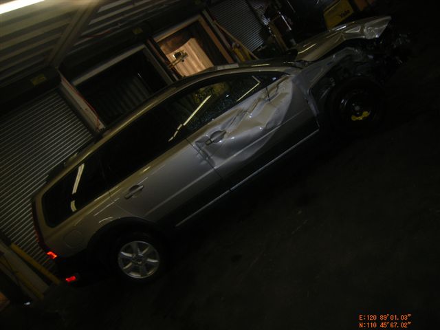

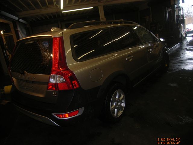

proszę o sprawdzenie numeru VIN YV1BZ982181030412
a tu mamy ofertę
volvo.dekra.pl/index.php?taid=1,902&id=1...c2f8bba4cf772198c10f
Dostałem taką informację od sprzedawcy oraz dwa zdjęcia z których mało co wynika.
"Samochód jest sprowadzony z rynku USA. Samochód miał uszkodzoną maskę PP błotnik oraz PP drzwi. Samochód był naprawiony w polsce przez naszego podwykonawcę na oryginalnych częściach Volvo. Dodatkowo samochód został przerobiony na wersje europejską tj. wymieniono zestaw zegarów oraz moduł radiowy. Po naprawie dokładnie spradzony w naszym serwisie przeszedł pomyślnie weryfikację techniczną i na jej podstawie podjęliśmy decyzje o wprowadzeniu go do programu Volvo Select. Serdecznie zapraszam Pana na jazdę próbną oraz prezentacje modelu. W razie jakichkolwiek pytań jestem do Pana dyspozycji. "
Serdecznie proszę o najdokładniejsze sprawdzenie.
Dzięki

Odp: Prośba o sprawdzenie VOLVO XC70 VIN YV1BZ982181030412 2011/02/03 12:12 #7030
Nie jestem pewny czy sprzedawca podał właściwy VIN, jeśli tak to co jest dziwne nie ma takiego VOLVO i nigdy nie było na terenie USA !!! za to mamy z takim nr. VIN: YV4BZ982181030412 jedyna różnica to 4 zamiast 1 w trzecim rzędzie znaków.
