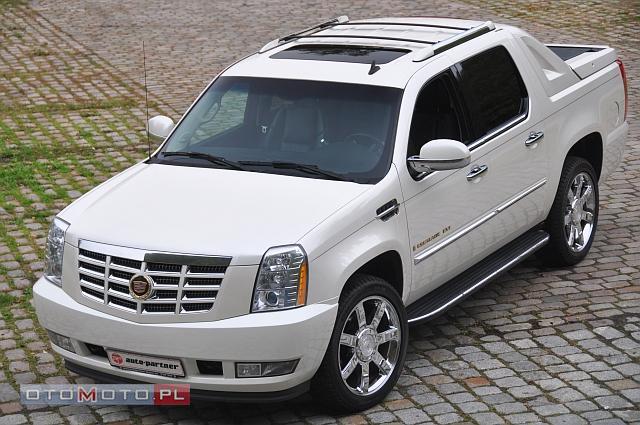

proszę o sprawdzenie:
otomoto.pl/cadillac-escalade-perfekt-bez...at-23-C16895456.html
VIN: 3GYFK62817G257579

Byłem obejrzeć to auto i generalnie wygląda nieźle, chociaż nie aż tak dobrze jak na zdjęciach. Lakier zdecydowanie wymaga odświeżenia, nie jest jakoś specjalnie poobijany, wyraźnych śladów napraw też nie widać, natomiast ewidentnie był myty na myjniach szczotkowych jest matowy i posiada rysy. Bardzo zmatowiały również przednie lampy (mleczne) ale to także może być wina myjni. Z 3 felg schodzi chrom całymi płatami (niezbyt estetyczny widok). Wnętrze bez tragedii skóry ok może trochę brudne i nie nawilżone ale w dobrej kondycji. Technicznie nie budzi zastrzeżeń, cisza spokój żadnych niepokojących objawów, jedynie tarcze hamulcowe wymagają wymiany, hamulce niby ok i klocki nowe ale wcześniej ktoś ewidentnie jeździł bez klocków, tarcze poorane strasznie. Opony również do wymiany. Mieszane uczucia budzą też pordzewiałe mocowania wszystkich foteli (ewidentna ruda rdza) jak i wszech obecna rdza pod maską tzn.: większość śrub i mocowań. Co do przebiegu raczej realny w Polsce właściciel komisu używa go głownie do ciągania łódki. Generalnie auto nie jest strasznie zniszczone, natomiast zaniedbane i brudne śmiem twierdzić, że od nowości nigdy dokładnie nie posprzątane. Gdyby włożyli w niego trochę pracy pewnie szybko by się sprzedał bo tragedii nie ma. Natomiast właściciel niezbyt chętny do negocjacji a tarcze hamulcowe proponuje oddać do przetoczenia także nie za dobrze to świadczy o serwisowaniu prze niego tego auta.
To w sumie tyle, gdyby ktoś wybierał się na oględziny może ten opis będzie pomocny.
Jeżeli czyta to ktoś kto posiada podobne auto w idealnym stanie z małym przebiegiem i chce je sprzedać proszę o kontakt jestem zainteresowany zakupem.
