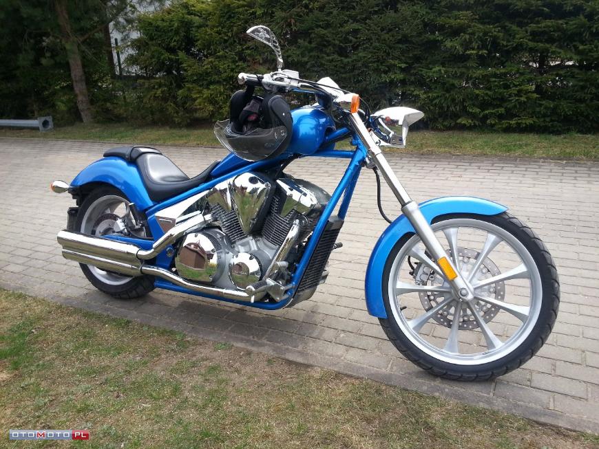

Honda vtx 1300 rok 2010 2014/12/15 17:52 #68323
  • relakzstyle
  • relakzstyle Avatar
Hmmm na tym foto wyglada normalnie czyli jest szansa ze była malutka przygoda jadę w tygodniu zobaczyc

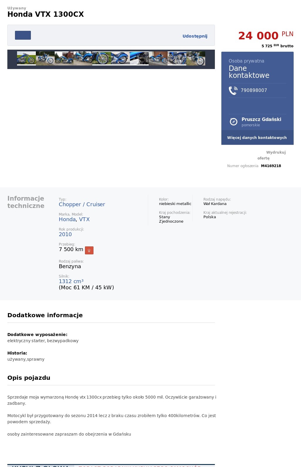

Honda vtx 1300 rok 2010 2014/12/17 09:46 #68353
Fajne moto i w sumie dobra okazja do zbicia trochę z ceny ;) plus wiadomo na co patrzyć przy oględzinach :D
JH2SC6106AK001975
JH2SC6106AK001975
Honda
001975
M4169218
Honda vtx 1300 rok 2010 2014/12/19 15:37 #68377
  • relakzstyle
Sprzęt kupiony jest kozak nie widać by miał glebę no i cena hyhy
