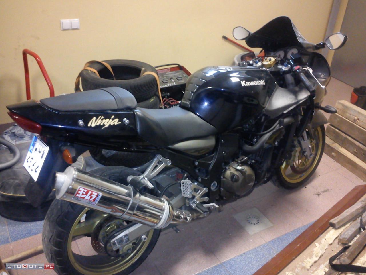

Po telefonie pani mówi, że ptak uderzył w prawy bok a motor już odpala.
Na miejscu ZX-12R okazuje się
-pan mąż mówi co innego że wywrotka była no i takie tam.
Oględziny:
-motor strasznie zapuszczony
-silnik sklejany na silikon
-dziwne przeróbki ala skrętki

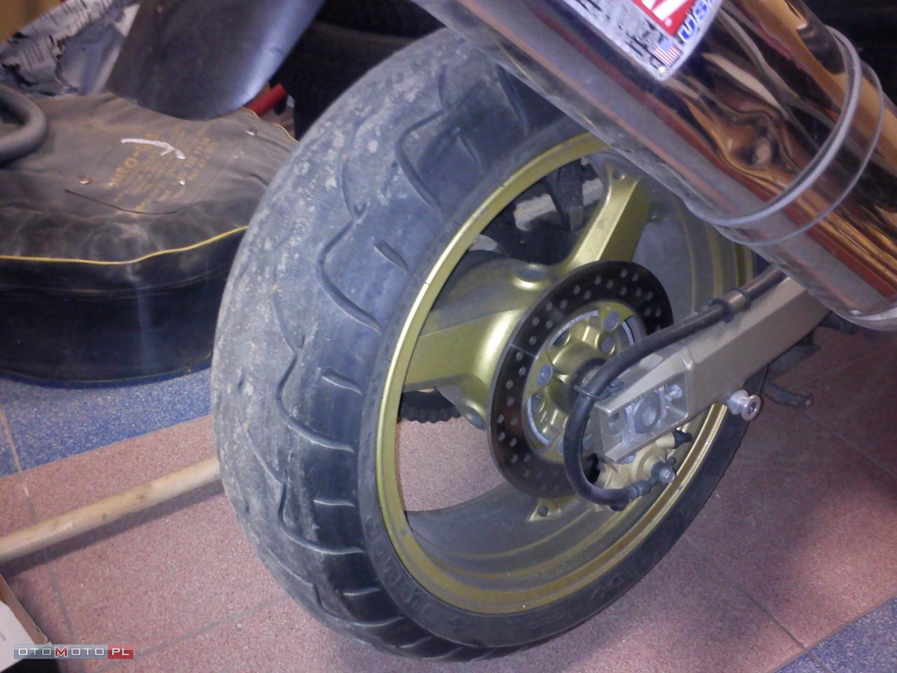

-lakier na felgach zżarty przez detergenty
-tarcze przegrzane
-przetarcia od błotnika na lagach
-lakier zasyfiony dziwnie popuchnięty
-nie odpala rozrusznik
SPAWANA RAMA PRZY GŁÓWCE
STRUP Z URWANYM KIEDYŚ PRZODEM PO KILKU WYPADKACH W TYM NA PEWNO JEDNYM CZOŁOWYM
oględziny trawy krótko bo się skończyły przy spawach
lista była by dłuższa
8,5 tyś za nic nie warty złom"
