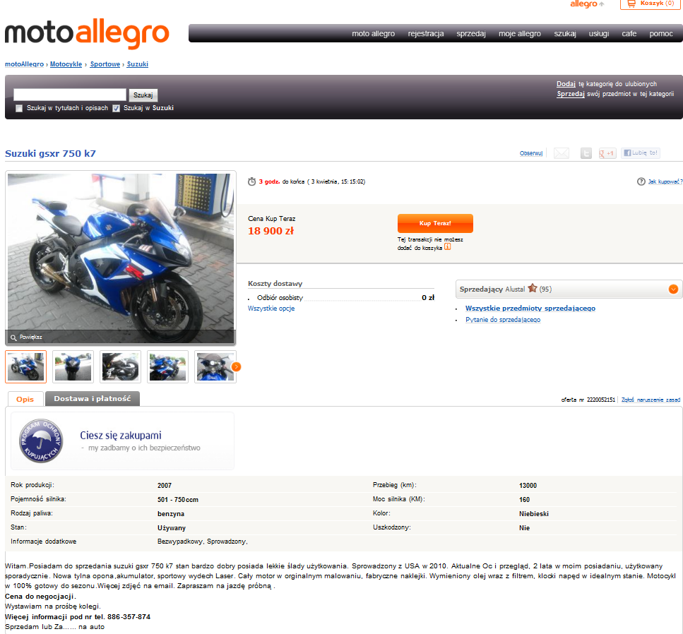

moto.allegro.pl/suzuki-gsxr-750-k7-i2220052151.html

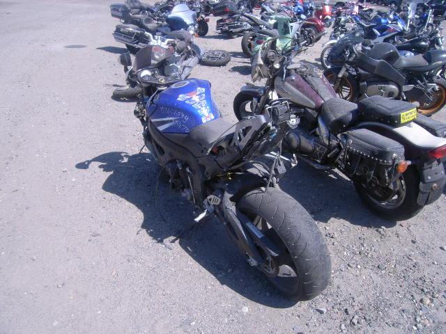

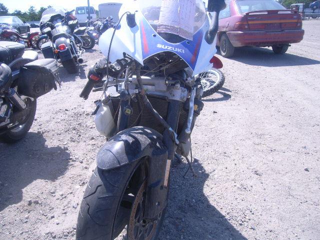

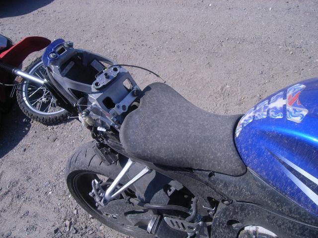

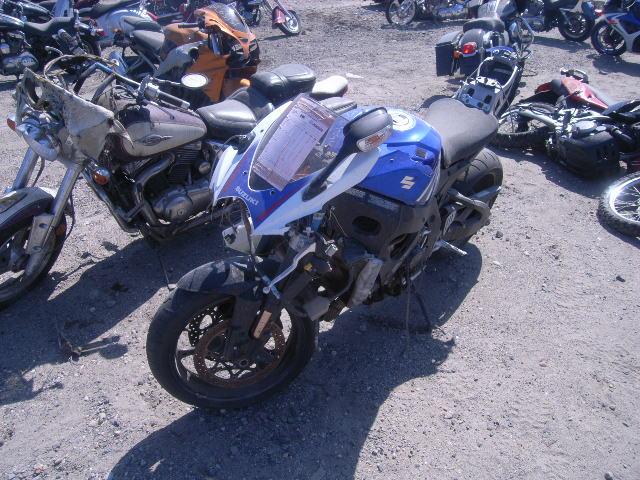

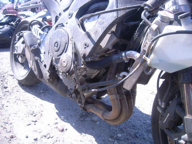

Nie jest dobrze jest dzwon zaraz pokażę ci fotki :P wysisz mi piwo ;) pozdro ...

Odp: Suzuki gsxr 750 k7 2012/03/21 21:11 #24055
Odp: Suzuki gsxr 750 k7 2012/03/21 21:27 #24058

Trzaba uważać kolego takie życie :) a moto na bank to samo :D

ZE WZGLĘDU NA DALSZE PYTANIA O TO MOTO DODAM SCREENA Z AUKCJI :)
właściciel coś ponoć nie chętnie już podaje nr. VIN :P ale jak zobaczyłem aukcję to tak mi się przypomniało że gdzieś go już widziałem :P

www.bezwypadkowy.net/forum/145-ocena-mot...in-jkazx4p128a042940
Zobacz tutaj jest na sprzedaż 18.000zł taka cena;) kumpel sprzedaje jest zrobiona a to co w niej było wydaje mi się że nie skręśla motocykla :D jest przynajmniej sprawdzony i nie kupisz nic w ciemno ;)
Osobiście jakbym szukał tego sprzętu na pewno bym go kupił :) (sam posiadał Kawasaki tyle że ZX10R model 08)
