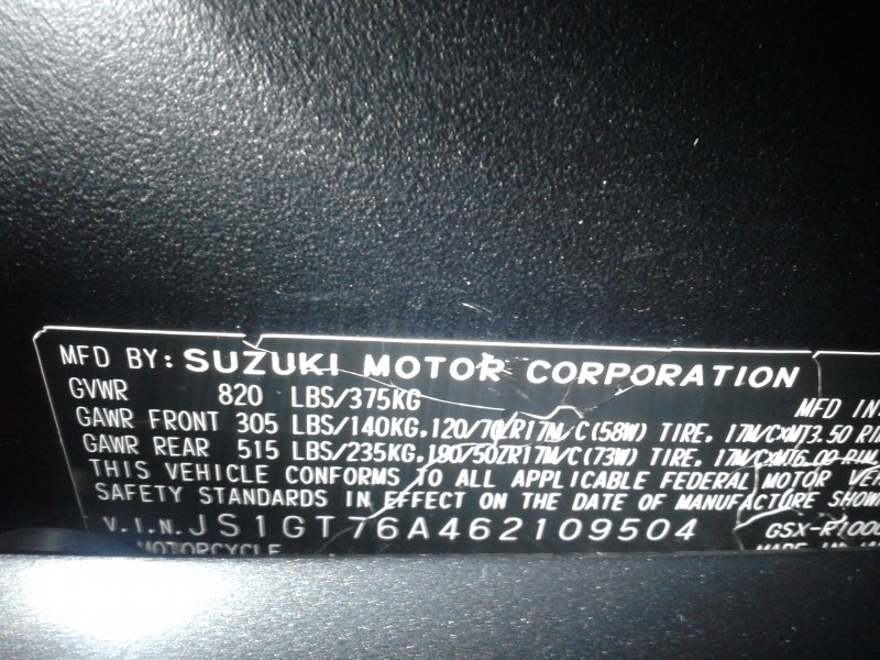

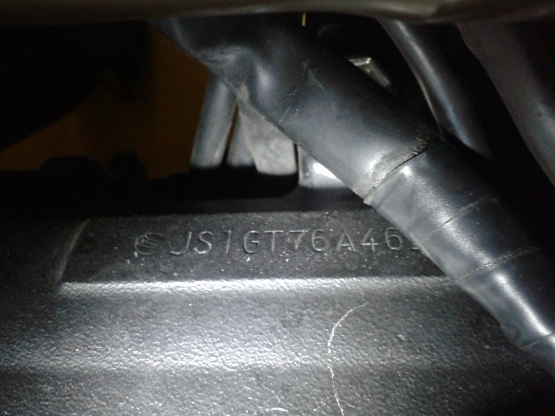

Uwaga na ten sprzęt śmierdzi przeszczepem na kilometr...
Dodam że jest to model oczywiście na rok 2007 czyli K7 a nr dostał z motocykla na rok z 2006r. do tego data jego produkji według tego nr to 12.2005r (grudzień)
Chyba że ktoś sprowrowadził moto z przyszłości :lol: skoro nowy model już zarejestrowany był w kwietniu 2006r.
Wszystkie dane z tabliczki znamionowej również odpowiadają za model K5-K6 a nie K7-K8 mówię tu chociażby o wadzę pojazdu
K6 2006r
Długość 2030 mm
Szerokość 710 mm
Wysokość 1130 mm
Wysokość siedzenia 810 mm
Prześwit K. A.
Rozstaw osi 1405 mm
Masa bez obciążenia, gotowość do jazdy 184 kg
Dopuszczalna waga 375 kg
K7 2007r
Długość 2045 mm
Szerokość 720 mm
Wysokość 1130 mm
Prześwit 130 mm
Rozstaw osi 1415 mm
Masa bez obciążenia, gotowość do jazdy 192 kg
Dopuszczalna waga 390 kg
Nr na ramie dla mnie osobiście to w ogóle inny kowal...
Przekopałem trochę ebay w poszukiwania podobieństw jeśli chodzi o sposób nabicia nr :P 1-wszy to oczywiście nasz "K7" reszta są to różne modele od k1 po k8 sposób numeracji i ich wygląd nie zmienny od lat.
