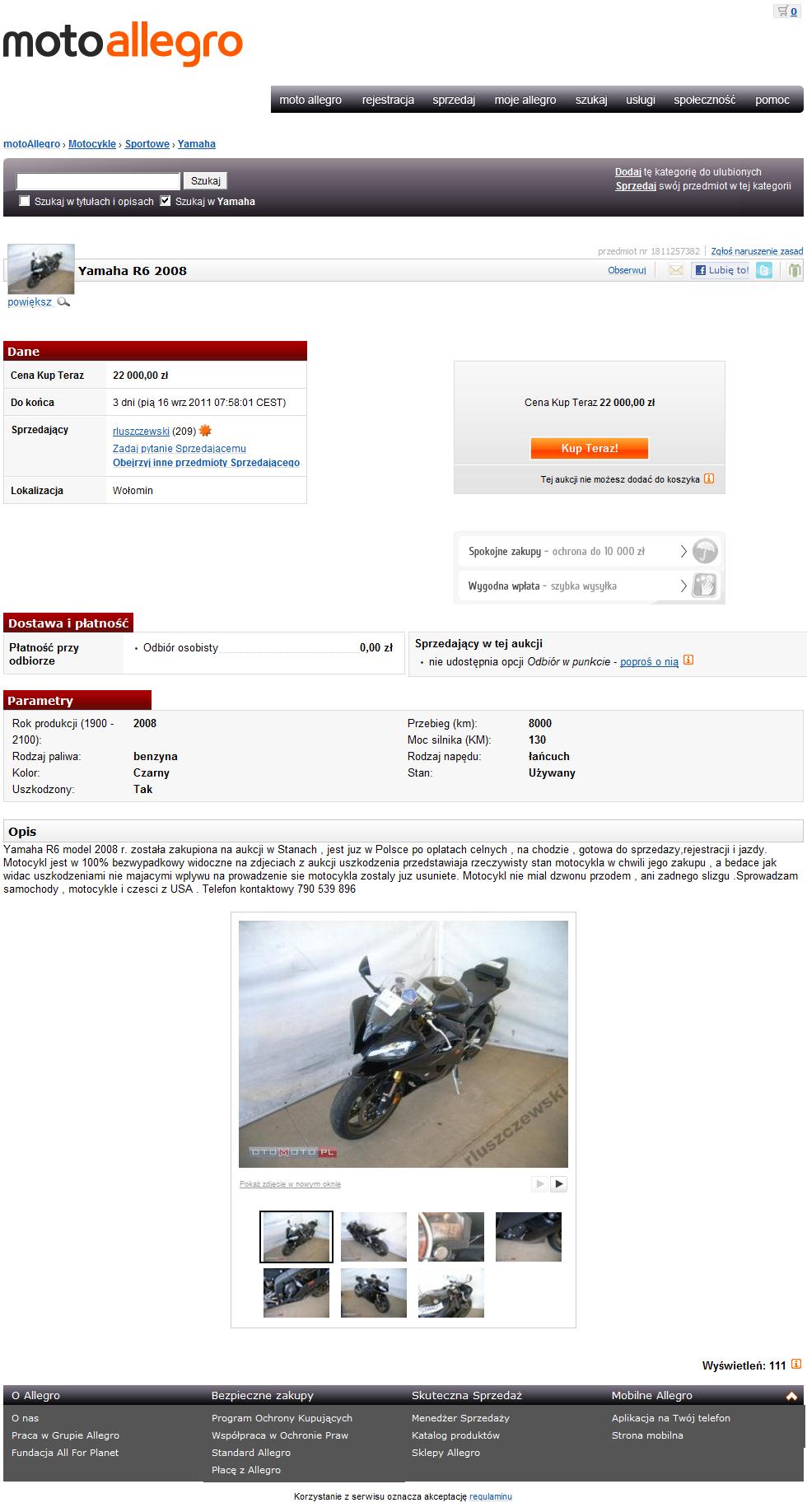

Jak w temacie:
moto.allegro.pl/yamaha-r6-2008-i1811257382.html
Nr VIN : JYARJ16E58A007198

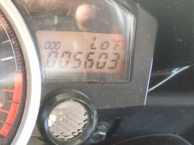

Odometer5,603 ACTUAL

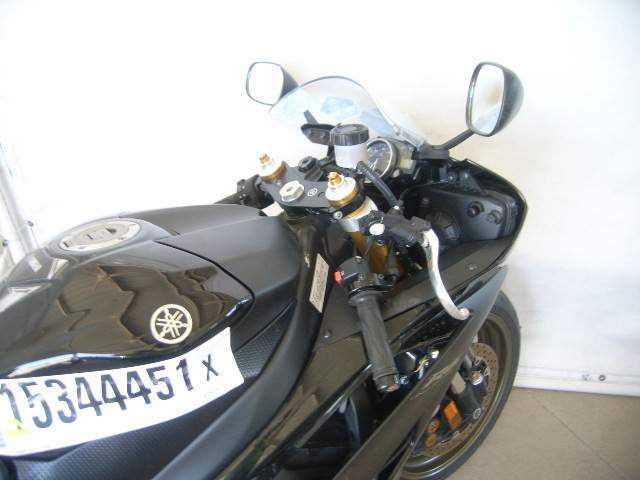

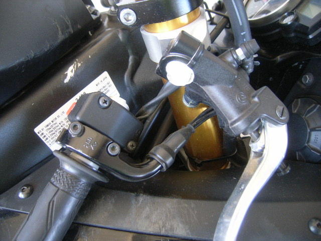

Odp: Proszę o sprawdzenie Yamaha R6 Wołomin 2011/09/12 21:28 #16308

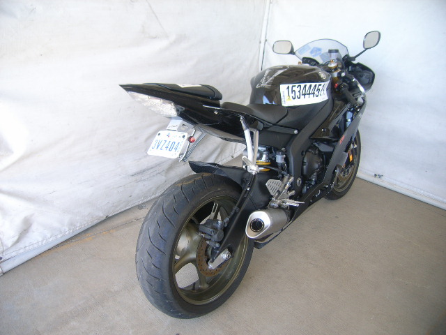

Wygląda że tak :)jedyne na co warto zwrócić uwagę to prawa manetka która wygląda na urwaną.

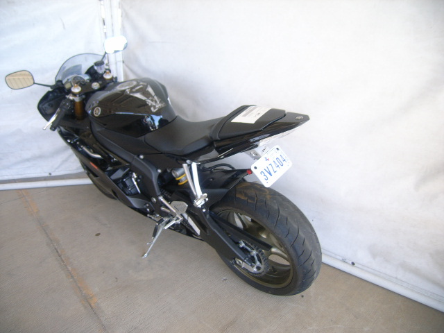

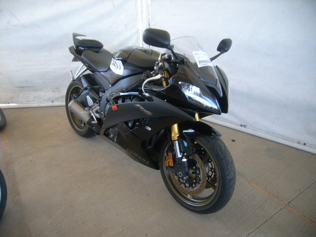

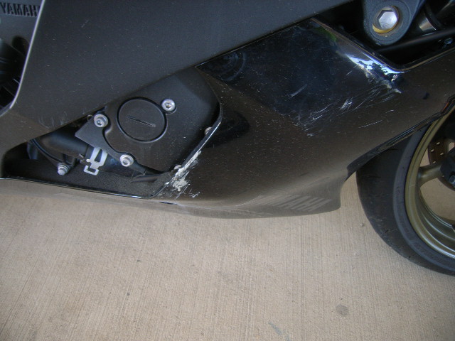

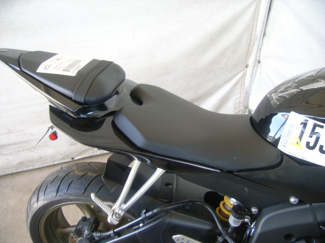

Jestem po oględzinach na żywo:
- prawa kierownica została wymieniona na nową,ale powód braku starej nieznany
- rozkręcane przednie zawieszenie(ślady na nakrętkach i kontrach,nowa dolna półka,górna skrzywiona-nierówno ustawiona na lagach)
- prawie wszystkie owiewki porysowane lub z delikatnymi popękaniami,minimalna obcierka na zbiorniku,obcierka tłumika+ wgniotka na wahaczu pod tłumikem
- ślady oleju na gąbce pod owiewką przy prawym deklu silnika
- pourywane stopki przednich setów.
Na podstawie powyższych uszkodzeń można przypuszczać ,że motorek miał ślizg na prawą stronę( kierownica została złamana i wykrzywiła półkę) prawdopodobnie podczas kradzieży.
Odp: Proszę o sprawdzenie Yamaha R6 Wołomin 2011/09/14 08:45 #16357
Tu widać że kiera była już połamana w USA więc pewnie poszła do kosza:
Odp: Proszę o sprawdzenie Yamaha R6 Wołomin 2011/09/16 10:38 #16461

Wiem ,że to kradzież i z raportu można wywnioskować iż złodziej przejeździł ponad 1000 mil.
I właśnie w tym czasie mógł mieć szlifa prawą stroną(w Carfaxie nie ma słowa o wypadku ale przecież złodziej nie będzie nigdzie tego zgłaszał ;) ).
