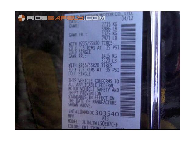

Proszę o sprawdzenie - 5N1AL0MMXDC303540
Link - > otomoto.pl/infiniti-inny-jx35-C26171261.html

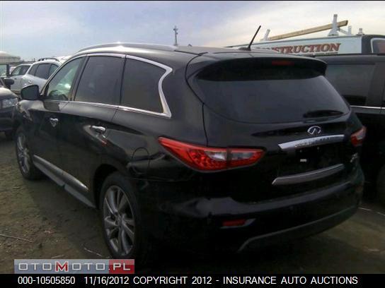

Odp: Infiniti JX35 2013/03/27 15:44 #40983
Fotki w polskiej aucji są z USA :)
Numer ogłoszenia C26171261
5N1AL0MMXDC303540
5N1AL0MMXDC303540

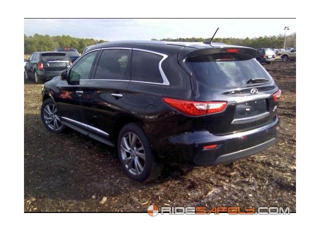

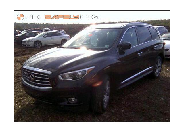

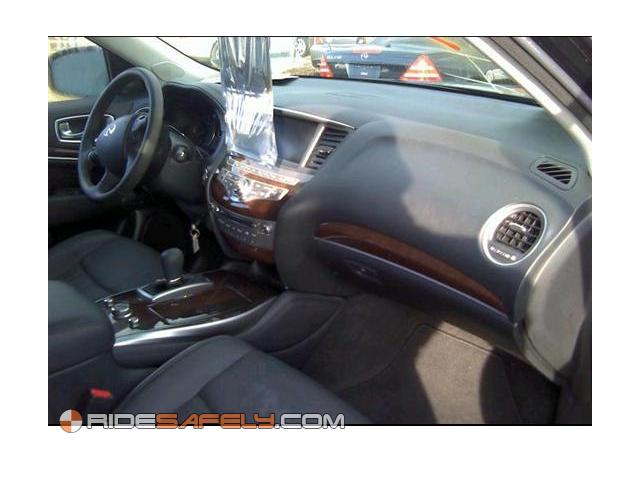

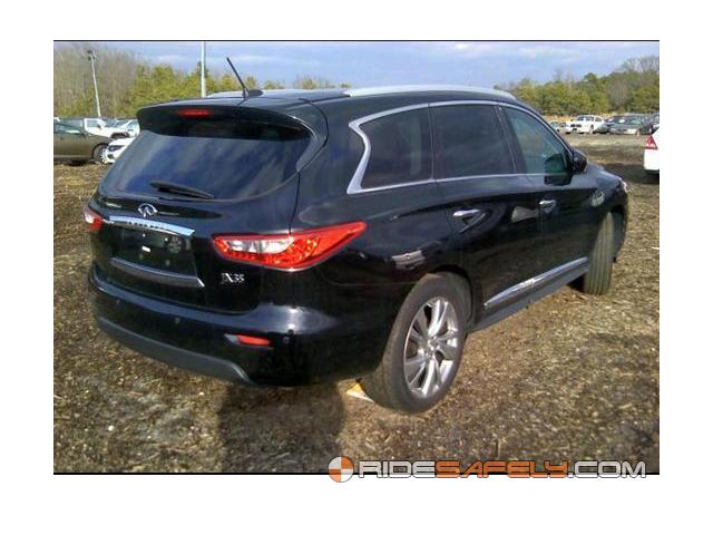

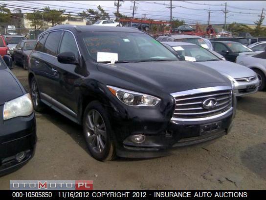

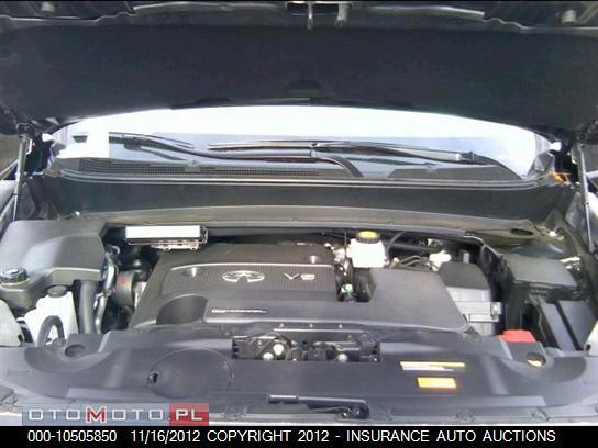

Odp: Infiniti JX35 2013/03/27 15:52 #40985

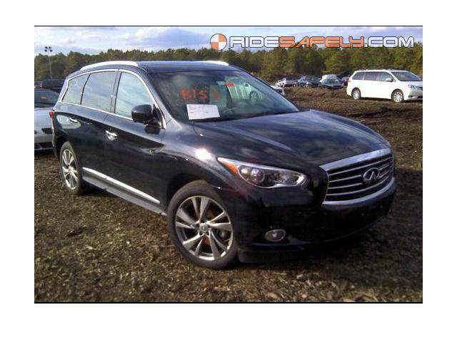

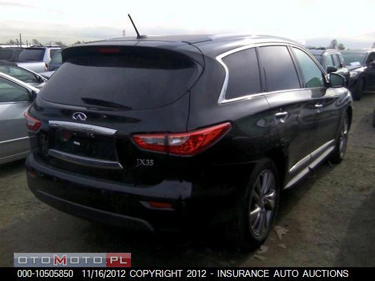

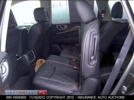

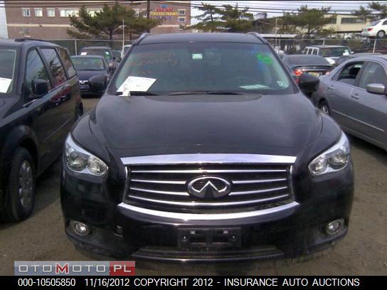

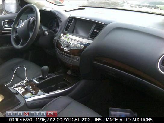

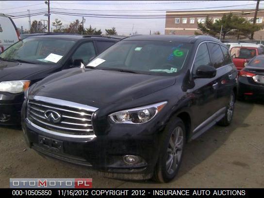

Auto jest po powodzi z tego co widzę !!!
VEHICLE DETAILS
Inventory #: 1303145441
Vehicle: 2013 INFINITI JX35
VIN: 5N1AL0MMXDC303540
Odometer: 3,800 MILES - NOT ACTUAL
Title: NJ SALVAGE FLOOD
Auction Verification: NOT SPECIFIED
VEHICLE DESCRIPTION
DAMAGE TYPE: FLOOD;
LOSS TYPE: WATER
ENGINE: V6, 3.5L
BODY STYLE: 4 DOOR WAGON
DRIVE: AWD
FUEL: GASOLINE
START INFO: WON T START
VEHICLE SUSTAINED SEVERE FLOOD DAMAGE IN HURRICANE SANDY
Ostatnio zmieniany: 2013/03/27 15:53 przez Suzuki GSX-R.
