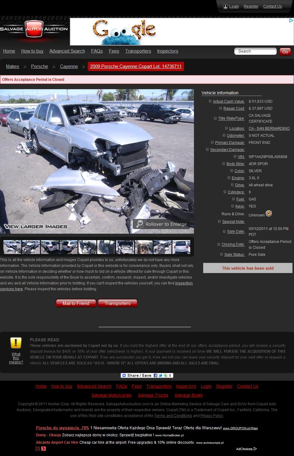

Witam, znajomy zakupił już Porsche Cayenne od sprzedawcy w stanach, rzekomo uszkodzony tylko przód, airbagi cale (są fotki) jednak zastanawiam się czy auto nie miało poważniejszego wypadku i tylko podszykowano je do zdjęć.
Vin: WP1AA29P09LA06808

Odp: Porsche Cayenne 2009 2011/06/28 18:43 #13794
Jak widać ta sama aukcja ale jedne fotki i opis są z przed naprawy a drugie już po.
Różnice poza fotkami:
Repair Cost $0 USD
a na drugiej:
Repair Cost $37 897 USD
Odometer 23,092 NOT ACTUAL
A na drugiej:
Odometer 0 NOT ACTUAL

Ok, wielkie dzięki, tak czułem ze coś za pięknie to wygląda.
