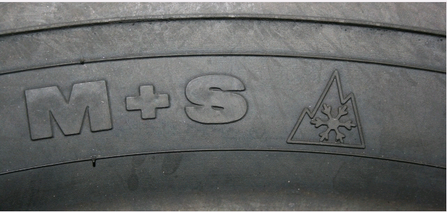

Mam takie pytanie.
Kupiłem auto i mam opony z oznaczeniami m+s i obok taka góra ze śnieżka w niej. Zawsze myślałem, że m+s to są zimówki a znajomy mówi, że to mogą być całoroczne. W internecie różnie piszą, pytam może ktoś z Was też miał ten problem albo siedzi w temacie.

To są zimówki.

Też tak od początku myślałem, po prostu mi znajomy namieszał. Dzieki.

Najlepiej zerknij na bieznik. Jezeli na calej szerokosci bieznika sa lamelki, czyli takie male naciecia, to jest to zimowka, jezeli sa tylko na srodkowej czesci bieznika, a zewnetrzna jest gladka, to sa to caloroczne.
