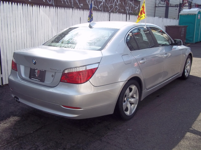

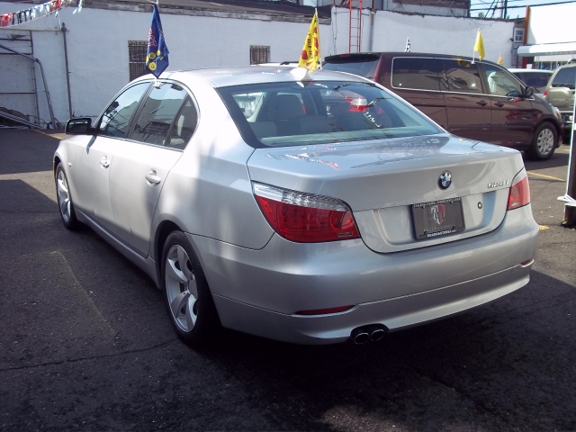

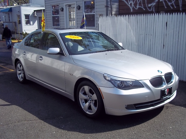

Carfax mowi ze poduszka nie byla wystrzelona, jednak badanie czujnikiem wskazuje ze auto mialo wymieniona maske na nowa i lakierowane blotniki (posiadam czujnik z opcja na Aluminium- ludzie za glowe sie tu lapia jak to widza heh) oraz cieniowane drzwi, w dodatku spaprali bardzo drzwi na dole zaraz przy progu.Podluznice wygladaja na nietykane, natomiast prawdopodobnie ma Nieoryginalne lampy z przodu bez znaczka bmw dynamic na pierscieniu ksenonow lecz marka to Hella wiec tragedii niema chyba..? Szyby wszystkie oryginalki z bmw znaczkiem, zapewne dzwon byl w przod albo jakis bok blisko przodu lecz ciezko powiedziec jak powaznie, zebym mogl zobaczyc jakies zdjecia z placy gieldowego jak stala czekajac na wskrzeszenie
Wiem ze baza danych Autocheck podawala wraz z danymi rowniez fotki rozbitych aut czekajacych na placu gieldowym na ''nowe zycie''
Ah i w bagazniku wystaje jakas wiazka kabli tam gdzie kolo zapasowe wiec cos grzebane bylo, motor brzmi tak jak BMW brzmiec powinno, ale nie mialem okazji sie nia przejechac. Ogolnie 18tys dolarow za 2008r z 47tys mil przebiegu to bardzo dobra cena, lecz pozniejsza odsprzedaz w usa bedzie trudna z racji na ''zabrudzone'' wypadkiem papiery (tutaj takie auta naprawde traca mase na wartosci) Wciaz nie jestem przekonany czy warto. Chyba zebym zabral do jakiegos pobliskiego dealera Bmw zeby ja przetrzepali od A do Z..?
