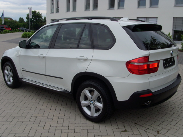

Witam
Mam prośbę o sprawdzenie auta BMW X5 E70 o numerze VIN LJ96291. Auto jest z USa

5UXFF03529LJ96291 to jest cały numer VIN. Z góry dziękuje za pomoc.
Odp: Prośba o sprawdzenie auta 2010/11/28 23:24 #4189
Teraz wygląda ładnie ale to tylko pozory :)
