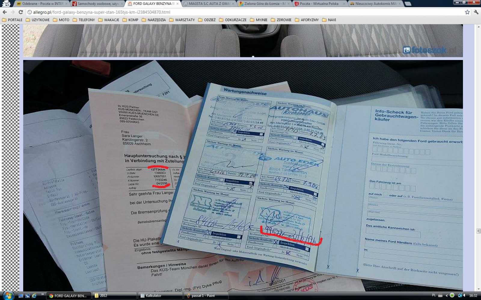

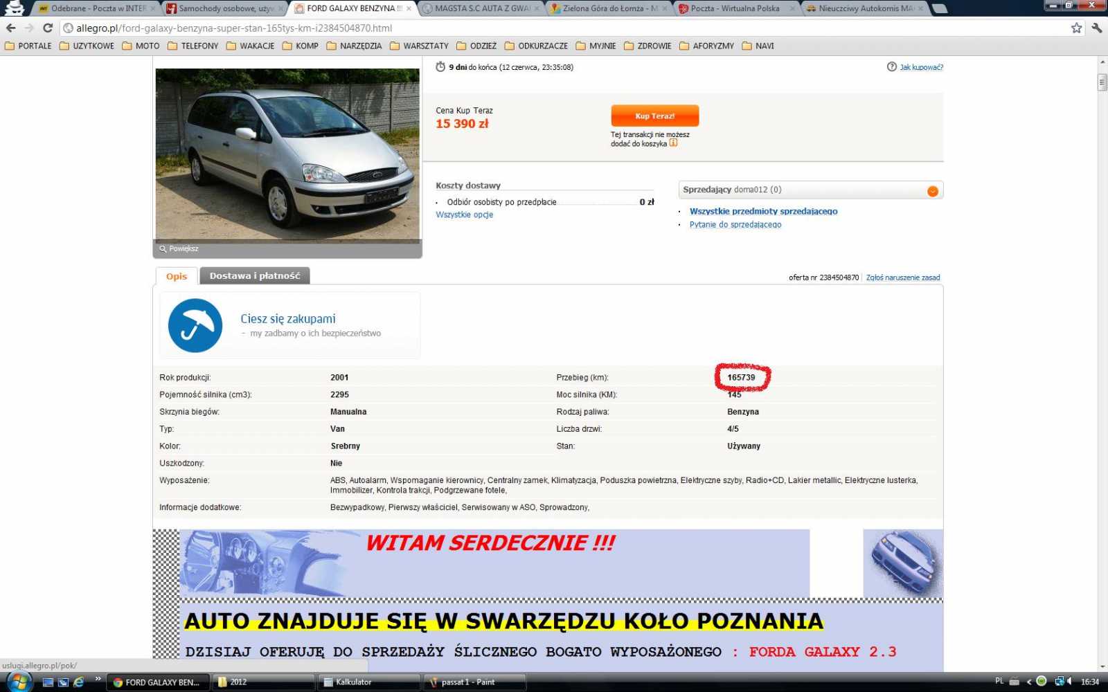

Przeglądając oferty natrafiłem na taką Ford Galaxy 2,2 benzyna 2001r.165739 km przebiegu.
Po uważnej analizie bardzo ładnie zamieszczonych zdjęć odkryłem prawdopodobnie sfałszowaną książkę serwisową bo w/g niej 02.06.2006 stan licznika 97572 km a na niemieckim dokumencie leżącym pod książką serwisową przy dacie 04/2006 widnieje przebieg 127734km. Więc coś tu nie gra.Zalecam ostrożność.
Pozdrawiam
allegro.pl/ford-galaxy-benzyna-super-sta...-km-i2384504870.html

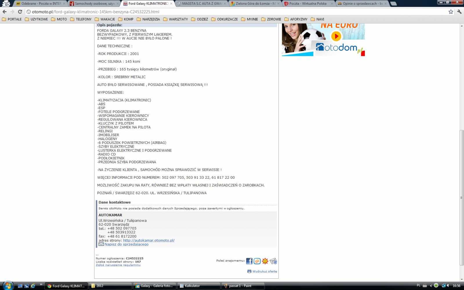

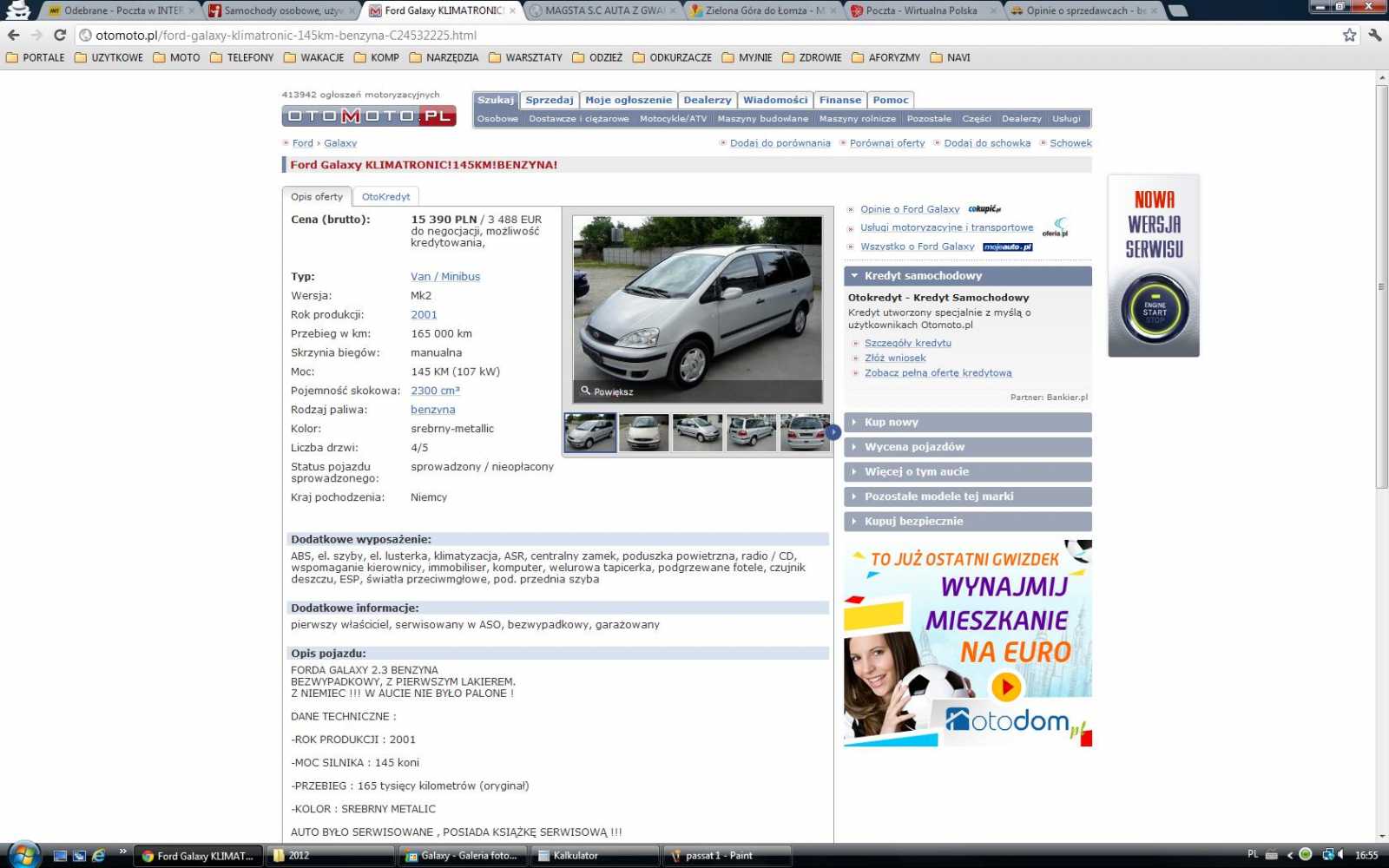

otomoto.pl/ford-galaxy-klimatronic-145km-benzyna-C24532225.html

Tam jest wzmianka o poprzednim badaniu . Najważniejsze dane są zakryte.
