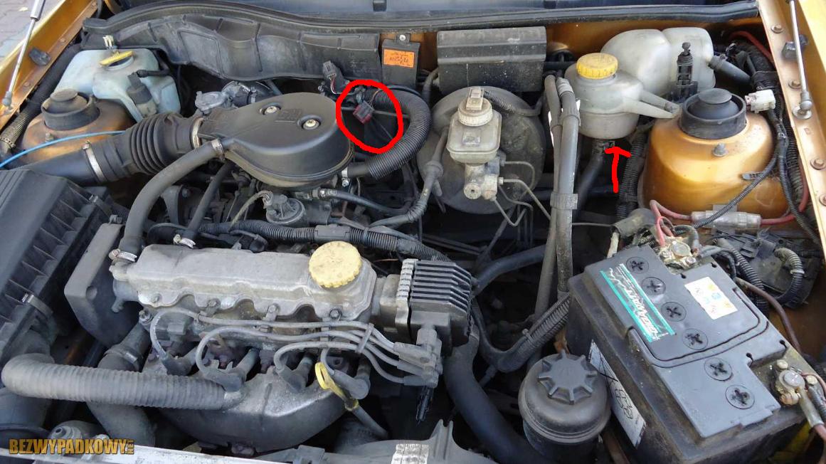

a co oznacza burdel pod maska? ja widze wszystko ok.. gaz widac ladnie zamontowany.. nawet waz jest w peszlu puszczony.. reduktor masz tomasetto lecz niestety zle zamontowany jest. Reduktor montuje sie zgodnie z kierunkiem jazdy. Autko jest na monowtrysku wiec ma mikser podlozony pod dolot.. co tu nie tak? do akumulatora dolaczone zasilania gazu i tyle.. silnik normalnie brudny. A czy bedzie to silnik w idealnym stanie? nie ma szans na to. To jest 1.6 8v ktore pije olej po takim przebiegu w okolicy 0.5 litra na tysiaczka.. i takze jestem zdania ze jezeli ktos chce kupic auto ma sobie przyjechac do mnie pod dom. Jezeli ja mam dojechac wplaca mi na konto zaliczke na poczet podrozy.. 200zl to dobra cena jako zaliczka zeby mogl poswiecic swoj czas na dojazd. Wiec o to tu szumisz? a gosc moze krecic bo proboje roznych tekstow zeby autko sprzedac.. i czy astra cabro jest autem sezonowym? dach sie zamyka, ogrzewanie sie wlacza i heja w trase.. to juz nie szpanerska beta cabrio tylko zwykla astra do jezdzenia i do poszpanowania moze pod dyskoteka w straznicy.. nie widze tu nic niezwyklego. Nawet chlapacze zalozyl na przodzie co juz skrzywdzilo wizualnie to autko.. poza tym zapewne miala robiony przod i zderzak to zamiennik

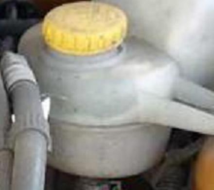

No to masz kiepskie oko, auto od 12mieś ma gaz, TAK ?? zrobione ma 15tyś na gazie, TAK ?? wiec powiedz mi jedno!!! Czemu map sensor ma odłączoną wtyczke ?? czemu w zbiorniczku nie ma płynu czemu po powiekszeniu fotki widać na głowicy utlenione aluminium ?? No chłopie jesli tak sie znasz na furach to powodzenia w dalszym egzystowaniu na tym forum, robisz burdel z kogoś wypowiedzi. Kris75 Wypraszam sobie takie odzywki, wyrobiłem sobie marke i ludzie nawet po 8latach dzwonią do mnie po nowe auta jak i częsci. Nie jestem brudasem który co auto ma nową karte tel, przez takich cwaniaków handlarz to cwok i złodziej. Widze że jesteś młody lub głupi bo nabijasz sobie głowe tym co usłyszysz, czemu kupujesz sprzęt w sklepie rtv?? to też handlarze. bronx_l Kolego ja wydaje tygodniow na takie smiganie po Polsce tyle co ty jesteś w stanie tygodniowo zarobić, wiec nie oceniaj ludzi. Wiesz jak w UK sie kupuje auto ?? pierw telefonicznie robisz rozpoznanie terenu a po dopiero jedziesz, jak coś smierdzi to chyba nie umoczysz dupy. Nie,nie daje co auto, bertona miała być prywatnym autem MOIM !!!! Smieszny jesteś, czytasz na tym forum jak ludzie płaczą że przejechali 700km i zobaczyli złoma, ja opisałem że na miejscu prawdopodobnie jest złom a ty jak i twoi koledzy jadą po mojej osobie. Dzisaj zrobiłem 150km aby zobaczyć astre G z uwalonym sprzęgłem i uszkodzonym silnikiem, czy własciciel mi to powiedział ?? nieeee straciłem 50zl i 4h czasu. Oposałem ci to tutaj na forum ?? nie, wiec co pyszczysz !!! Jakie mam przypuszczenia co do auta ?? -oodłączona elektronika czujnika cisnienia w kolektorze ssącym, czemu ?? pomysl sobie -brak płynu w zbiorniczku, czemu ?? pytałem sie czy ma wycieki, NIEEEEE wiec albo gaz wydmuchał uszczelke albo koleś znów kłamie -rok ma LPG i przejechane 15tyś, silnik ma nalot utlenionego aluminium, od czego wielcy mechanicy ?? od stania prosze powiekszyć foto Jesli ma ktoś takie auto to na okres zimowy robi sie wszystkie wymiany, zajeb...e typ dba o auto jesli nie ma płynu i auto jest nadal użytkowane, w ostatniej rozmowie własciciel mi potwierdził że nie ma. Wielcy znawcy, napisze wam że te 100km to był test czy auto jest sprawne i typ sie nie obawia jechać czy jest to złom który z Torunia już nie wyjedzie. Odpowiedz jest prosta, woziłem auta ludzią ponad 100km i nikt mnie nie oszukał, wy macie tylko jakies swoje tezy. Ktoś oszczega kogoś o fakcie jakim jest te auto a wy pyszczycie:) są firmy jak i ludzie co sprawdzają auta w swoich okolicach i ktoś kto to zobaczy może pierw przed wydaniem 200-300zl zlecić za 50-100zl sprawdzenie takiego auta. Płaczecie że przejechaliscie 700km, straciliscie 400zl a ktoś kto jest cwany cieszy sie że ma 300zl w kieszeni i 10h życia przed TV a nie w aucie czy Pkp. |
ale wymysliles z tym utlenianiem aluminium pewnie felgi alu tez sie utleniaja bo im wydmuchalo uszczelke pod glowica ;D a poza tym kostka ktora tam wisi to kostka serwisowa od sterownika zaznaczylem koleczkiem. Sterownik to prawdopodobnie bingo

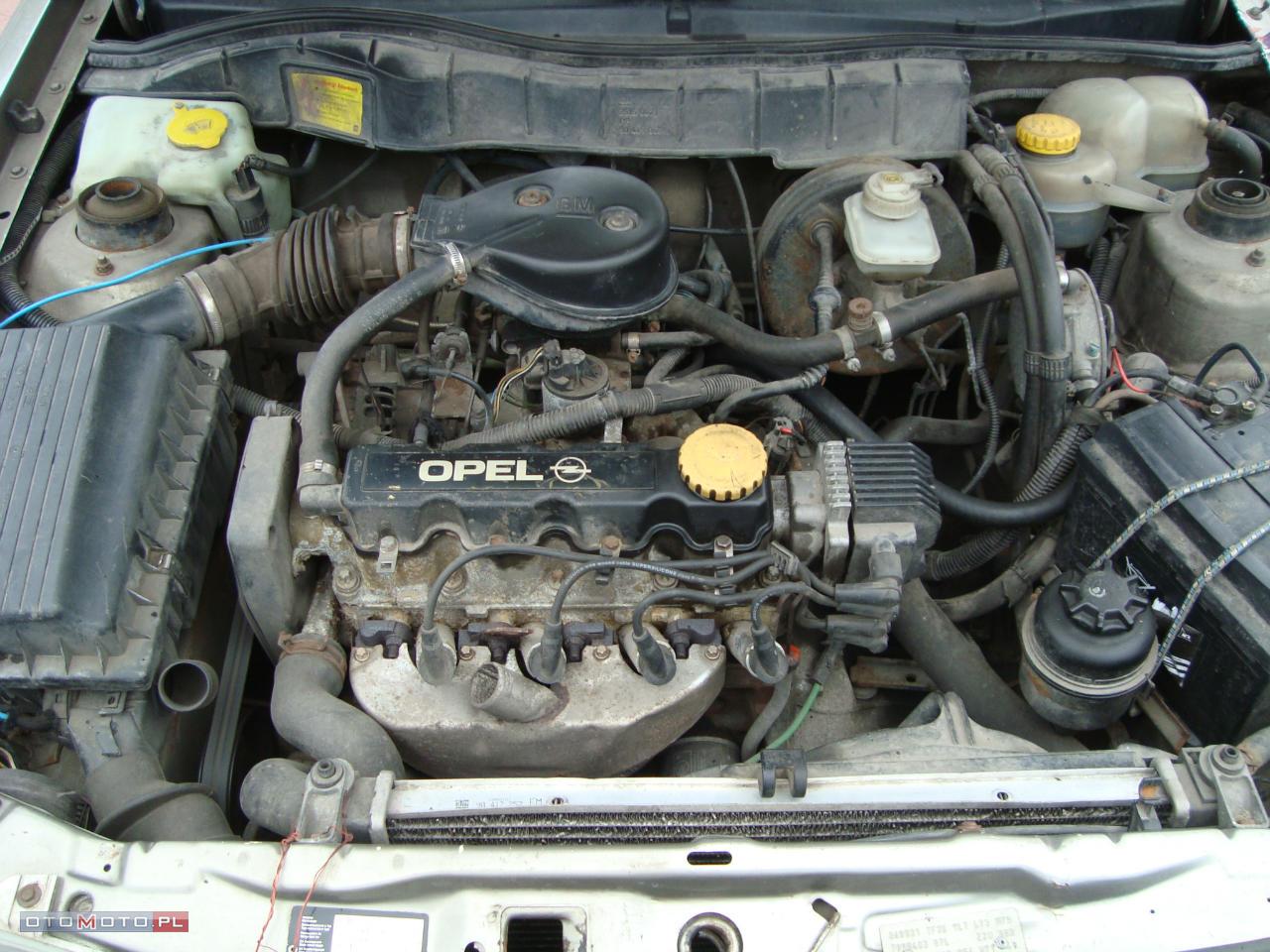

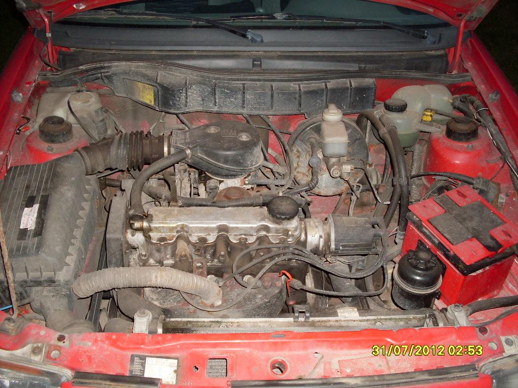

tu inna fotka takiego zlacza taki ma reduktor - tomasetto at07 http://aukcjusz.pl/uploads/auction_images/16062011/06/01/3756899/bfc1f1280b59985921d665b99db3cf4503877acb_500x500.jpeg a plynu w zbiorniczku jest do polowy czyli do zgrzewu zbiorniczka. Plyn jest rozowy prawdopodobnie borygo nie wiem czy wiesz ze w starych oplach 8V plyn w zbiorniczku pracuje i na zimno wciaga go calego do silnika a na cieplo wywala do prawie pelnego? mialem astre 2.0 8v i tak bylo wlasnie. Mam tez pod reka frontere 2.0 8v i rano zbiorniczek jest pusty. Po zagrzaniu do 90 zbiorniczek ma 3/4 plynu i wszystko z autem ok dodaje dwa pierwsze zdjecia silnikow 1.6 8v jakie znalazlem w necie akurat z zielonym plynem ci co jeszcze kolega doda do plynu chlodniczego i kostki niepodpietej? moze jeszcze ze korozja na kolektorze to wina zlego oleju w silniku? |
