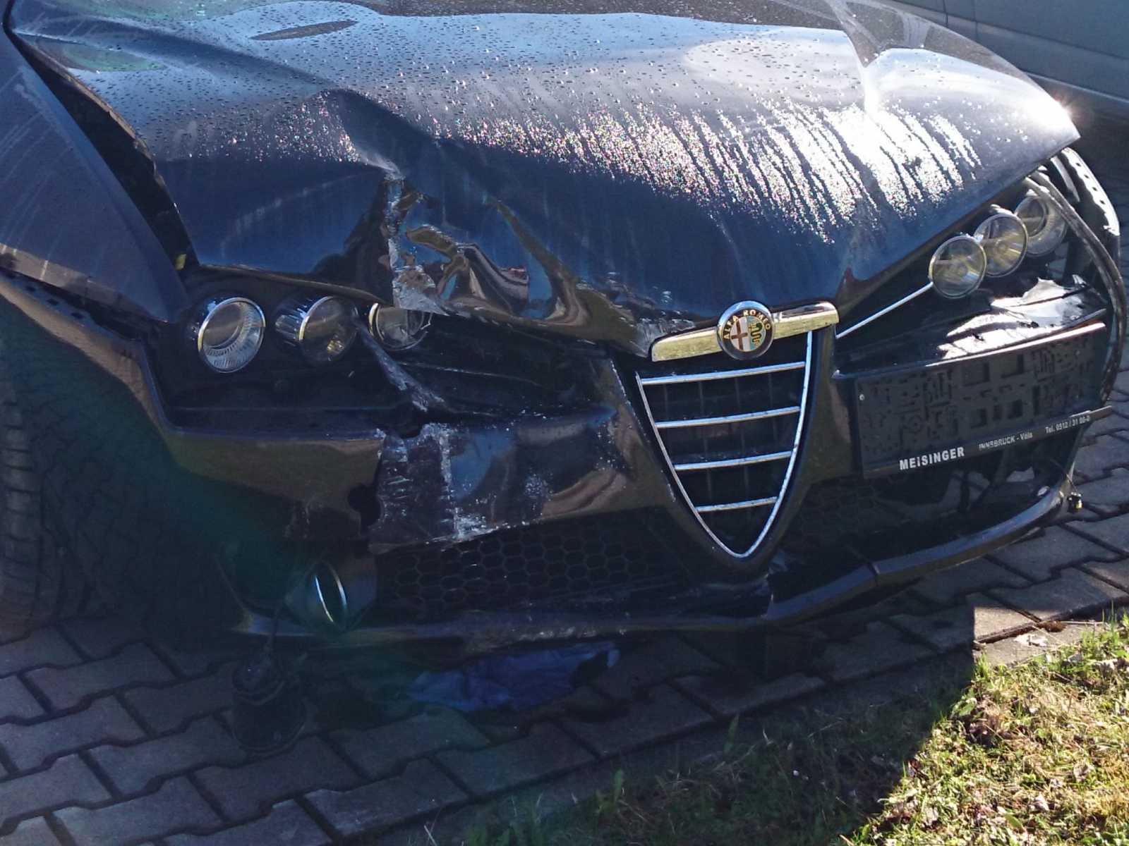

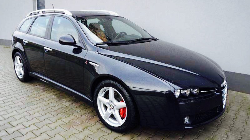

Ostrzegam przed zakupem alfy Romeo 159 ti Q4 2.4 vin ZAR93900007202046 Sprawdź ten VIN na autobaza.pl ▸ - samochód sprawdzony wstępnie w serwisie auto res Rzeszów w kwietniu tego roku wystawiony przez komis www.fiszman.pl (oczywiście jako bezwypadkowy / pierwszy właściciel itp. przebieg 102 tys km. następnie handlarze pt. Fiszman auta z klasa przysłali zdjęcia na których samochód posiada uszkodzony prawy reflektor oraz maskę - skala uszkodzeń niewielka wiec wycieczka do Łańcuta - przy oględzinach pojawiły się nastepujące watpliwości:
- przednia szyba nie wiadomo skąd amnezja handlarza
- złe spasowanie całego przodu samochodu z podszyciem włącznie
- totalnie pojechana zbieżność włącznie ze sporym odchyleniem na kierownicy
- Prawe i lewe przednie idealnie symetrycznie przesunięte wraz ze sporymi problemami zawiasów.
- oczywiście wiele mankamentów wnętrza pt. "jak nowe"
Krótkie poszukiwania dały zaskakujący rezultat:

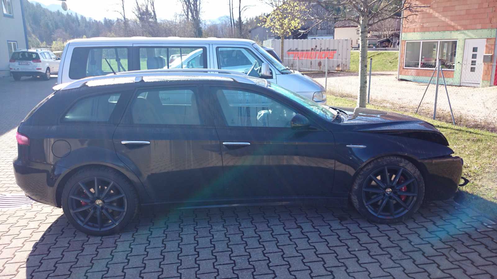

- panowie fiszmany auta z klasą okazali się trzecim właścicielem w kraju chociaż jeden komisant fiszman z klasą twierdził inaczej. Samochod przeszedł przez inne dwa miejsca tzw. "Kowalstwa artystycznego" gdzie panowie ładniutko autko naprawili.
- rozmowa z właścicielem z Austrii ujawniła poważny wypadek
Uderzenie w nieruchoma przeszkodę centralnie przodem / uszkodzenia dużo większe niż pierwotnie kłamcy podali.
- wywalone poduszki powietrzne
- wywalona szyba
- rozbity osprzęt chłodnica plus wszystko co z frontu pod maską
- właściciel twierdził, ze chciał sprzedać samochod za 8000 euro przed wypadkiem u fiszmanow autów z klasa po dzwonie i byle jak podkładanym aucie cena wzrosła sie na prawie 12.0000 euro ( myśle ze śmiało można to nazwać cudem z Łańcuta )
- fiszman z klasą zwrócił zaliczkę jakoś specjalnie nie protestując wobec przedstawionych faktów.
Przestrzegam przed tymi krętaczami oraz Ew. Właściciela ALFA ROMEO 159 ti Q4 2.4 VIN ZAR93900007202046 ze samochod raczej nie posiada poduszek i jest po prostopadłym uderzeniu co w tym wypadku może prowadzić do problemów z napędem 4x4.
Linki poznikały oczywiście ale zdjęcia ogłoszenia oraz "orginał" z Austrii oczywiście są wraz z umową.
P.s WŁAŚCICIEL TWIERDZIŁ ROWNIEŻ ZE SAMOCHOD POSIADAŁ ORG. FELGI 19 cali WIDOCZNE NA ZDJĘCIACH ORAZ NAWIGACJE ( obydwu rzeczy brakowało juz po "liftingu" tutaj cieżko stwierdzić w którym momencie i u którego "pierwszego" właściciela w Polsce podkreślono jeszcze bardziej sportowy charakter 159 ti 17 calowymi przegrzanymi starymi alusami. )

no w sumie klepana. Ale to widać juz na foto (handlarzyny przy naprawach np nie lepia naklejek na przednich blotnikach i juz cos wiadomo ze kombinowane) .
Ale szczerze powiem uszkodzenie jest male bardzo. Do wymiany byla maska, blotnik prawy, wzmocnienia przednie, pewnie podluznica lekko do naciagniecia , lampy chlodnice airbagi itp. Uderzenie wyglada jak by w slup lub slupek? naprawic to auto mozna bylo slicznie na oryginalach uzywanych razem z airbagami . Ale jak to na handel jest tanioszka zapewne. Dzieki za fotki i ostrzezenie przez autem
