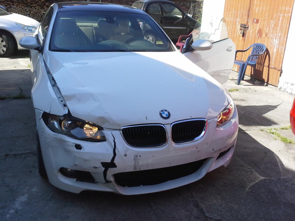

witam bylem ogladac bmw z ponizszego linku sprzedajacy twierdzi ze auto delikatnie uderzone tylko przodem wiec pojechalem zrobilem 600km na miejscu okazuje sie ze lewy tylni blotnik malowany caly na dole blotnika wartosc 1000mikronów ( to juz jest sporo szpachli ) wneki słupków malowane brak tabliczki znamionowej, słupki A oba malowane dach przy szybie wartość 700mikronów i teraz rodzynek na torcie oba kielichy malowane i dopiero po tym sprzedajacy raczył opowiedzieć mi niesamowitą historie tego auta a mianowicie po kolizji przyjechal rzeczoznawca wycenić szkodę i zauważył ze po nr vin auto powinno mieć czerwony środek po 2 godzinach przyjechala policja kryminalna zabrala auto z podejrzeniem kradziezy. ( nie chce mi sie wierzyc ze tylko chodzilo o srodek auto przeciez kazdy mogl sobie to wymienic ) Auto stało 3miesiace na parkingu policyjnym we Wrocławiu po czym zostało mu oddane i niby policja zdrapała lakier z kielichów a do tego wszystkiego malowane rowniez byly podłużnice. Koniec końców sprzedajacy wygadal sie ze poduszka jednak wystrzelila kierownica zreszta byla wymieniana. allegro.pl/bmw-e92-m-pakiet-335i ... 91065.html daje nr vin : WBAWC71000E061115 Sprawdź ten VIN na autobaza.pl ▸

bmw e92 335xi full opcja m pakiet rok prod 2007 naped na 4 kola 335 bi urbo 306 koni oryginalny pakiet m przebieg 59 tys km felgi m3 19 cali xenon dynamic kyles go nawigacja profesional zmieniarka blutut naglosnienie logic7 szyberdach fotele skora pelna elektryka z pamięciom skrzynia dkg z łopatkami w kierownicy usb podswietlane klamki parktroni kprzod tyl asystent swiatel drogowych czujnik deszczu i zmierzchu i wiele wiele innych auto delikatnie uszkodzone jak na ostatnim zdjeciu maska, lampa, zderzak,błotnik.poduszki całe !!!! sprawne jezdzace posiadam części w kolor do naprawy więcej info na tel
