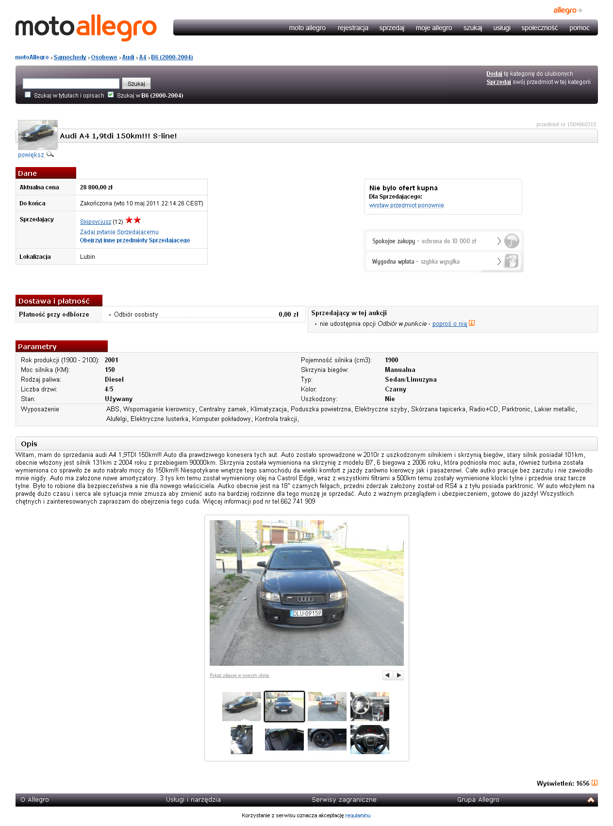

moto.allegro.pl/audi-a4-1-9tdi-150km-s-line-i1584860315.html
Proszę o wklejenie screena gdyz na Apple nie potrafie tego zrobic :blink: :blush:
Do rzeczy:
Sprzedawca zapewnia przez telefon ze auto w super stanie, ze jest pasjonatem, wpakowal 10k w samochod i w ogole wszystko co najlepsze. Twierdzi ze mozna przyjechac i brac w ciemno, teraz jaka jest prawda.
Gosc jest albo calkowitym ignorantem, albo ktos mu naopowiadal glupot. Zaczynajac od pomyslu podnoszenia mocy za pomoca skrzyni biegow, po przez zmiane turbiny na lepsza (ale nie wie od czego, i na co) a konczac na tym wspanialym stanie. Przez przypadek, przycisniety wygadal sie ze auto bylo robione na szybko i ze uszkodzone bylo z prawej strony. Moze i tak, ale to najmniejszy problem bo:
1. o szparach nawet nie wspominam bo to bez sensu. lampy wkladane na szybko.
2. tylne drzwi kiedys ocieraly o blotnik. kiepska rama? teraz zamykaja sie perfekcyjnie
3. kratki zderzaka na wkrety
4. zderzak obciera o blotnik i farba jest wytarta
5. maska lakierowana nieudolnie. po jej otwarciu dol maski jest srebrny
6. nad szyba odprysk i rdza
7. srodek prawdopodobnie z anglika (prawy fotel bardziej wytarty) z brakujacymi plastikami
8. brakujace plastiki od listew dekoracyjnych deski
9. kierownica z b7 z poduszka, lub jej imitacja na kleju. wystaja slady kleju.
10. wszedzie pełno kawałków drucików. więc pewnie oporniczki grane były.
11. silnik skonczyl sie nie wiadomo dlaczego. a pozniej wersja brzmiala ze walek pekl(?) moze chodzilo o wal od strzalu
12. tylny zderzak lekko uszkodzony i kompletnie nie spasowany.
13. silnik pali na dotyk, troche mocno kopci
14. prawa opona ma bułę i to bardzo dużą (opony zimowe)
Ogolnie wizualnie auto jest ladne, ale po takiej dawca partactwa nie chcialbym sie w to zaglebiac. nie bylbym pewny ani jednego slowa wlasciciela. Duza zagadka. Auto dla kogos kto tanio kupi i spedzi przy nim dlugie jesienno-zimowe wieczory dochodzac o co tu chodzi.
Z techniki nie wiem jak to wygląda bo jazda testowa nawet się nie odbyła.
to tyle.
