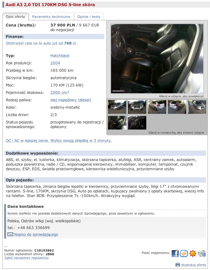

otomoto.pl/audi-a3-2-0-tdi-170km-dsg-s-l...skora-C18193862.html
140km zrobiony chip tuningiem na 170
brak dokumentacji tego
ogólnie po zakupie należy zdjąć program - znaleźć oryginalne oprogramowanie, albo wymiana w serwisie
kontrola pompowtryskiwaczy - na 99% ruina
turbina - 99% ruina
Koszty po zakupie auta ok: 4-6tyś
Powodzenia

a co świadczy o tym, że wtryski i turbo to ruina?

znam idealnie i na wylot silnik BKD. Rozkładałem go na części i składałem kilka razy.
Wiem czym pachnie chip tuning w tym silniku.
Chętnie służę odczytami VCDS dynamicznymi - będzie gruz... Ten silnik nie jest do końca sprawny w serii... a czipowanie to głupota.
Aby dobrze i trwale podnieść moc w BKD należy zrobić sporo ulepszeń, od smarowania poprzez turbo do programu.... koszt - tak jakby kupić seryjne 170 km :)

ale jakie konkrety w tym kolejnym egzemplarzu?
ja kiedyś robiłem program w BMW i miała rzekomo paść skrzynia. dojechałem na programie do 220 kkm i nie padła, więc może konkrety.

Jeżeli jesteś szanującym się i posiadającym doskonałą wiedzę tunerem, to wiesz, że klienta z BKD powinieneś odesłać z kwitkiem do domu. Ale obawiam się, że jak spora część tunerów zrobisz program do tego auta... a jak klient wróci z pompowtryskami w ręku, albo turbiną z ukruszoną ośką - to powiesz, że to nie Twój problem... jesteś odpowiedzialny?

nie robię programów, tylko zrobiłem w swoim samochodzie. natomiast rzetelność nakazuje, że jeśli nie sprawdzałeś tego egzemplarza, to nie pisz o nim.

Przeglądałem aukcję, zadzwoniłem, dowiedziałem się, że to silnik bkd, 140KM... więc napisałem na forum, że to nie jest prawdziwa 170tka... no i podzieliłem się doświadczeniem co do tych silników.

Temat "Chip-Tuningu" był tutaj kilka razy poruszany, i tomalla ma rację. Przy tylko chipie można zniszczyć pompowtryskiwacze i turbinę. Ale nie tylko. Oryginalnie mocniejsze silniki 2.0 TDI mają inne pompowtryskiwacze, wałki rozrządu, tłoki, kolektor dolotowy i wylotowy, korbowody, wał korbowy, turbinę, pompę oleju, dysz chłodzenia denka tłoka, chłodnica oleju, bardziej wydajny układ chłodzenia silnika. W mocniejszym silniku musi być dostarczone więcej paliwa w tym samym czasie, więc nie można zostawić starych pompowtryskiwaczy, ale muszą mieć większe otwory w dyszach. Zakłócony jest proces spalania a co za tym idzie w silniku jest nagar (spalanie niepełne i niecałkowite). Większe siły gazowe działające na tłok wymuszają użycie mocniejszych komponentów układu tłokowo-korbowego. Turbina musi być także dopasowana do większej ilości dostarczanego powietrza i gazów wylotowych. Oczywiście dużo zależy jak było użytkowane auto. Jeżeli spokojnie (w co nie wierzę) to dużych szkód nie wyrządziło za-chip-owanie silnika. Ale bądźmy szczerzy, po co to robić jeżeli się z tego nie korzysta. Tomalla bardzo ostrożnie policzył koszty napraw na początek. nie zdziwmy się jak skończyłoby się 10-12 tyś. PLN. A czy sprzedający stosował się do zasady wychładzania turbiny? Zapewne nie.
Co do skrzyni, to nie powinno być problemów. DSG poradzi sobie z większą mocą i momentem.

Ale o jakim koszcie my tu mówimy ??
Milek1 zadał bardzo dobre pytanie... Czy w tym konkretnym egzemplarzu było to do roboty?
Bo jak nie to temat do kosza!

Może zaczniemy generalizować i po ogłoszeniach będziemy jechać na wszystkie alfy bo włoska, fiaty i wszystkie auta na F bo znajomy siostry kolegi nabył padło za 3 tyś i teraz narzeka itp? Jeżeli nie widziałeś auta to nie oceniaj. A tym bardziej nie: 99% padło. Możesz podzielić się informacjami w odpowiednim dziale na temat tego silnika i niewskazanego tuningu, ale opinie na temat auta którego się nie dotknęło są nie na miejscu. + tak jak wspomniałeś 4-6 tyś to ŻADNE koszta w porównaniu z tym co ludzie kupują i inwestują... co raz na forum ktoś kupi auto a później prosi o sprawdzenie, okazuję się że tam nawet 15-20 tyś nie pomogło by aby przywrócić autu stan bdb, są po powodzi, spawaniu z czterech itp.
