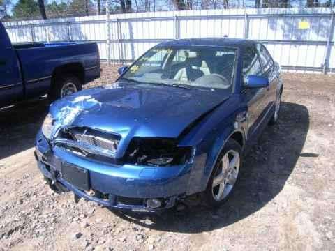

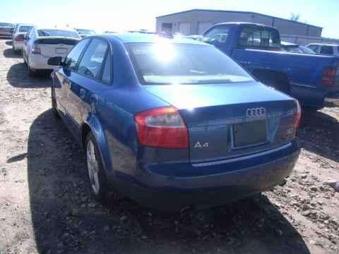

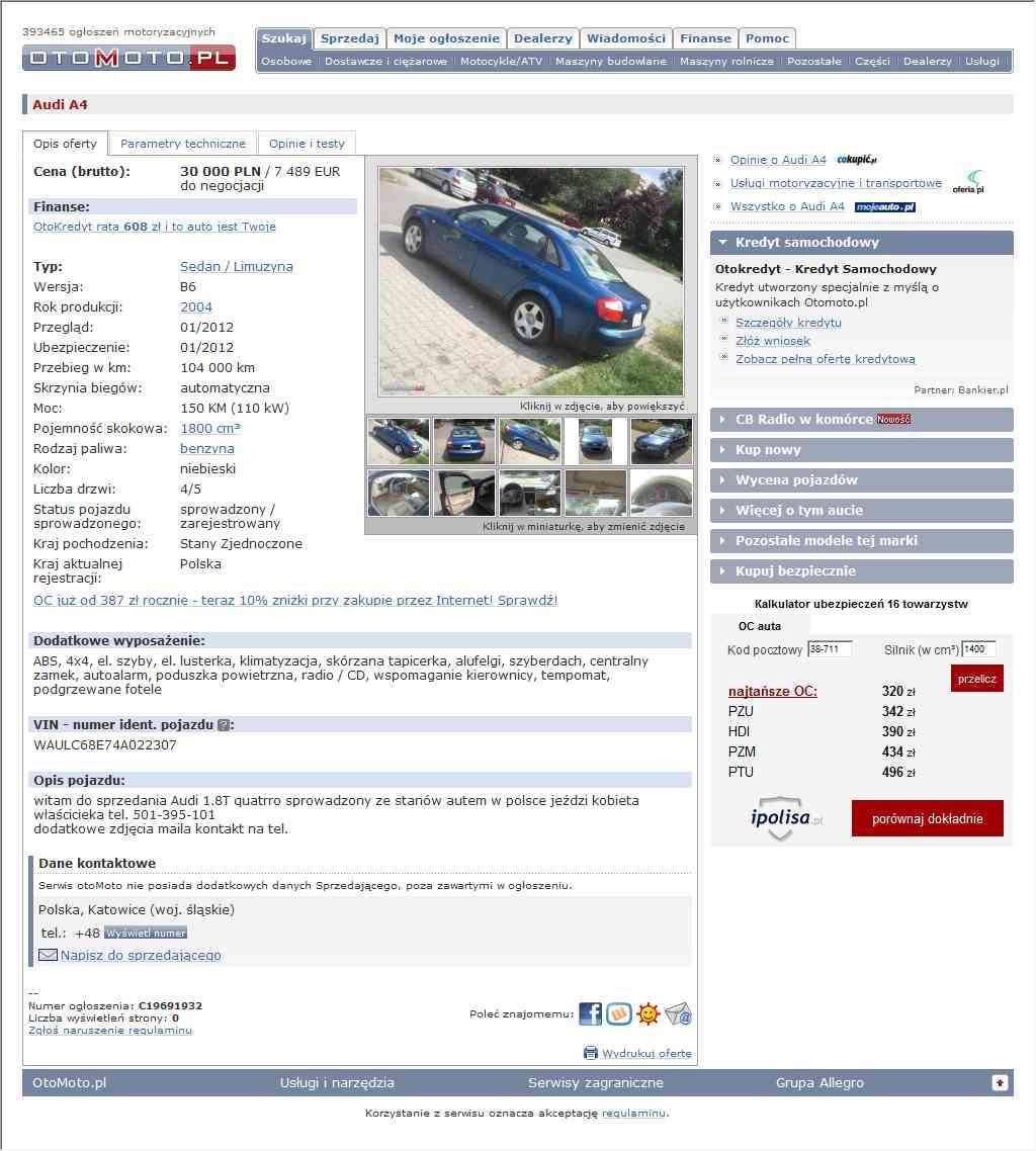

Hymmm ... z jednej strony w ogłoszeniu nie jest napisane, że to auto jest bezwypadkowe, ale z drugiej strony nikt też nie napisał, że miało niezły dzwon ... pewnie dlatego, że opis auta jest AŻ TAK obszerny i nie starczyło po prostu miejsca na taki szczegół :S
Jedno jest pewne - auto miało dzwon i to nie jeden oraz (co wynika z treści ogłoszenia !!!!!) jeździ nim kobieta, która jest jego właścicielką :laugh:
Link: CUD MIÓD ULTRA MARYNA
Lista możliwych problemów z pojazdem
Insurance loss title or probable total loss

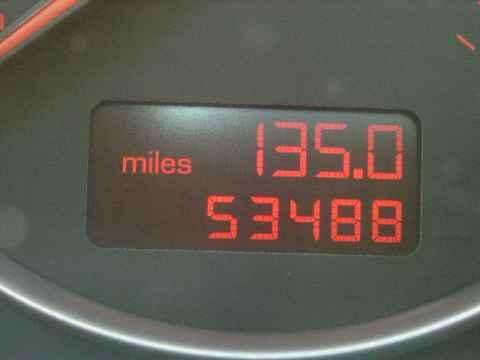

Odometer problem title
Salvage title or salvage auction
Data odczytu Stan licznika
2003-09-10 88 mil = [141 km]
2006-11-13 39,303 mil = [62,885 km]
2006-11-29 39,303 mil = [62,885 km]
2006-12-20 39,323 mil = [62,917 km]
2007-04-11 39,405 mil = [63,048 km]
Lista zdarzeń
Data zdarzenia Opis zdarzenia
2004-07-12 Rear impact with another vehicle
2006-11-13 Reported at auto auction
2006-11-29 Auction announced as fleet/lease
2007-11-13 Front impact with a curb moderate damage reported
2008-01-28 Not actual miles salvage possible total loss - vehicle titled /registered to an insurance company
2008-05-14 Not actual miles salvage
Informacje o pojeździe
Klasa Upscale - Near Luxury
Silnik 1.8L I4 EFI
Kraj Zgromadzenia Germany
Wiek pojazdu 7 year(s)
Obliczona właścicieli 2
VIN WAULC68E74A022307
Rok 2004
Zrobić Audi
Model A4 Quattro
Styl / Ciało Sedan 4D
Dane z aukcji Kanada/USA
2004 AUDI A4 1.8T QU SALVAGE
THIS VEHICLE IS BEING SOLD AS "AS IS - WHERE IS" - ALL BIDS ARE BINDING AND ALL SALES ARE FINAL What this means
watchPrint Page
Copart Auto Auction AUDI Lot Details
Lot #: ? 7900568
Actual Cash Value: ? $28,500 USD
Repair Cost: ? $0 USD
Title State: ? GEORGIA
Title Type: ? CERT OF TITLE-SALVAGE
Odometer: ? 53,488 NOT ACTUAL

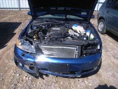

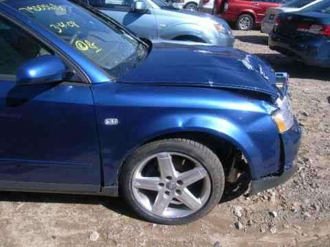

Primary Damage: ? Front end
VIN: ? WAULC68E74A022307
Body Style: ? SEDAN 4DR
Color: ? BLUE
Engine: ? 1.8L 4
Drive: ? All wheel drive
Cylinders: ? 4
Fuel: ? GAS
Keys: ? YES

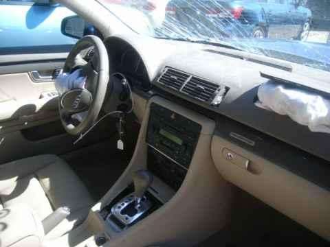

A teraz coś zaskakującego - podstawowe dane z Carfax'u ... dziwi brak info o wystrzelonych poduszkach (co widać choćby na zdjęciach)
VIN: WAULC68E74A022307
Year/Make/Model: 2004 AUDI A4 1.8T QUATTRO AWD
Body Style: Sedan 4 DR
Engine Type: 1.8L L4 FI 20V
Manufactured In: GERMANY
Odometer Check Info ALERT! Problem odometer records found for this 2004 AUDI A4 1.8T QUATTRO AWD.*
AirBag Check Info GOOD NEWS! An Airbag Deployment has not been reported to CARFAX.
Carfax Records Info IMPORTANT! The CARFAX database contains 21
important vehicle history records on this 2004 AUDI A4 1.8T QUATTRO AWD
that may confirm a clean history or uncover potential problems. Order the
CARFAX Vehicle History Report to see all the information reported on this
vehicle.

Odp: [UWAGA] Audi A4 WIN: WAULC68E74A022307 2011/07/27 21:08 #14904
Carfax w swoich podstawowych informacjach prawie zawsze się myli :) dziwne jest to że jak sprawdzasz za free to podaje, że poduszki nie były wystrzelone, a jak zaglądasz w pełny raport to jest zapis o tym, że były wystrzelone :) badziew hehe

Prośba o prześwietlenie auta
tablica.pl/oferta/audi-a4-quattro-2004-C...yk3r.html#52f37b6998
Vin
WAULC68E74A022307

Lot # 7900568
Actual Cash Value $28,500 USD
Repair Cost $0 USD
Title State GEORGIA
Title Type CERT OF TITLE-SALVAGE
Odometer 53,488 NOT ACTUAL
Primary Damage Front end
