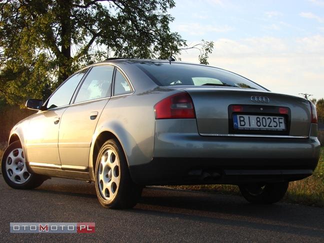

PRZESTRZEGAM OSOBY MAJACE ZAMIAR OGLADAC LUB KUPIC SAMOCHOD Z OGLOSZENIA ZAWARTEGO NA STRONACH INTERNETOWYCH (POJAZDU ZE ZDJEC ZAMIESZCZONYCH)ZNAJDUJE SIE W BIAŁYMSTOKU
!!!!UWAGA!!!! OSOBA SPRZEDAJACA TEN POJAZD JEST ZWYKLYM OSZUSTEM KTORY OPISAL AUTO JAKO CYTUJE:Auto zabbane i czysciutki NIE PALONO W NIM TYTONIU o czym swiadczy stan popielniczek i zapach w aucie,BEZWYPADKOWE,SERWISOWANE W ASO
PRZYJECHALEM PO TEN SAMOCHOD 500km PO KILKUKROTNYCH ROZMOWACH Z WLASCICIELEM I JEGO ZAPEWNIENIACH ZE AUTO JEST W STANIE BDB
W WYNIKU MOICH OGLEDZIN OPISZE COZ TEN WSPANIALY SAMOCHOD MIAL ZA PRZEJSCIA :ZMIERZONY CZUJNIKIEM LAKIERU WSKAZAL WARTOSCI OD 240-720 GDZIE POWINNO BYC MAX 120.MALOWANA i SZPACLOWANA MASKA PRZOD i TYLNA KLAPA,DWA BLOTNIKI Z CZEGO OBA WYMIENIANE(widac inny lakier i demontaz)OCZYWISIE TEZ SA MIEJSCAMI SZPACHLOWANE,LAMPA Z URWANYMI UCHWYTAMI SKRECONA NA BLACHOWKRETY(zreszta jest ruchoma wiec lipa ten xenon)ZDERZAKI+PLASTIKI DOLNE MALOWANIE,CALA PRAWA STRONA TJ.2xDRZWI I BLOTNIKMALOWANE I SZPACHLA,DRZWI PRZOD LEWE ZAPYLANE,TYLNY LEWY BLOTNIK SZPACHLA GRUBO I SCHODZI LAKIER,PECHERZE RDZY NA BLOTNIKU PRZOD PRAWY,POMALOWANE PRZEWODY PRZY NADKOLACH PRZOD(zle zabezpieczone wnetrza mcpersonow przy malowaniu)PO UDERZENIU W TYL W BAGAZNIKU JEST ZAGIETA GORNA PLYTA I KOMORA KOLA,DACH LEKKO ZAGNIECIONY PRZY ANTENIE,POLAMANA TYLNA BLENDA,PLASTIK W BAGAZNIKU GORNY PRZY ZAMKU NIE PASUJE I SKRECONY NA BLACHOWKRETY,TYLNY PLASTIK POD ZDERZAKIEM W MIEJSCU MOCOWANIA Z NADKOLEM+NADKOLE POŁAMANE,PRZOD OBA NADKOLA POLAMANE+BRAKI,PLASTIKI PROGU LEWEGO POLAMANE,LISTWA DOLNA DRZWI ODKLEJONA,OPONY-WYSTAJA SZNURKI,SZYBA PRZOD WYMIENIONA W KRAJU,TERAZ SRODEK:KIEROWNICA WYTARTA ZEBY NIE NAPISAC PRZETARTA,WOKÓŁ PRZELACZNIKA SWIATEL WYTARTE DO BIALEGO PLASTIKU,DYWANY DZIURAWE WIEC PRZEBIEG ??? I JEDNA ZASTANAWIAJACA SPRAWA W AUCIE PODWOZIE JEST CALE AZ DO MCPERSONOW OBLEPIONE BLOTEM,ELEMENTY MET.ZAWIESZENIA POPROSTU ZARDZEWIALE A WEWNATRZ NAWALONE CHOINEK ZAPACHOWYCH AZ SIE ZBIERA NA......CZYZBY PO ZALANIU???A WLASCICIEL MONTOWAL MI WCZESNIEJ HISTORIE ZE KTOS CHCIAL ZAMIENIC SIE NA AUTO PO POWODZI-TAKA ZMYLKA Z JEGO STRONY?!SILNIKA NAWET NIE ODPALALEM BO TO NIE MIALO SENSU ALE WIDAC WYCIEKI Z POKRYW NA WALKI ROZRZADU,Z KORKA I INTERCOOLERA *** WIEC TAK WYGLADA NAJLADNIEJSZA AUDI NA INTERNECIE ***
SAM WLASCICIEL MLODY ... UDAJE ZE NIC SIE NIE STALO I DLA NIEGO TO JEST IGLA AUTO,A INFORMOWALEM GO ZE ZMIERZE LAKIER TO GWARANTOWAL ZE TYLKO TYLNY ZDERZAK BYL MALOWANY A NA MIEJSCU PRZYZNAL SIE ZE JUZ MU MOWIONO ZE BYLA PO WIEKSZYCH PRZEJSCIACH POZATYM W RAZIE OPISU ODBIEGAJACEGO OD FAKTYCZNEGO STANU MA ZWROCIC KOSZTY PRZEJAZDU I CO!! ZAPOMNIJCIE KOZAK BO JEST U SIEBIE!!!
UWAGA WIEC OSTRZEGAM PRZED KUPNEM I FALSZYWYMI ZAPEWNIENIAMI NO CHYBA ZE KTOS LUBI MIEC WYLEWKE ZE SZPACHLI NA AUCIE I ODROBINE RDZY I BLOTA POD TO POZOSTAWIE TO W JEGO GESTII POZDRAWIAM WSZYSTKICH KTORZY JUZ MIELI PODOBNA SYTUACJE I TYCH KTORYCH TO CZEKA.

skoro oglądałeś auto na miejscu to szkoda że nie pstryknąłeś szybko telefonem kilku zdjęć, zwłaszcza numeru VIN,
byłaby jednoznaczna identyfikacja auta,
bez identyfikacji auta opis jest bezwartościowy, ja dodam zdjęcie z rejestracją, aby coś było:
Polska , Bialystok (woj. podlaskie),
tel.: +48 793 505 205
Gadu-Gadu 7774814

rzeczywiscie nie podalem linka do strony ale z mila checia to zrobie www.otomoto.pl/index.php?sect=show&id=C13481041
Odp: audi A6 2001r. Białystok szary met. 2010/07/19 10:36 #228
  • piotr
  • piotr Avatar
zdjecia w razie znikniecia ogloszenia z witryn internetowych
