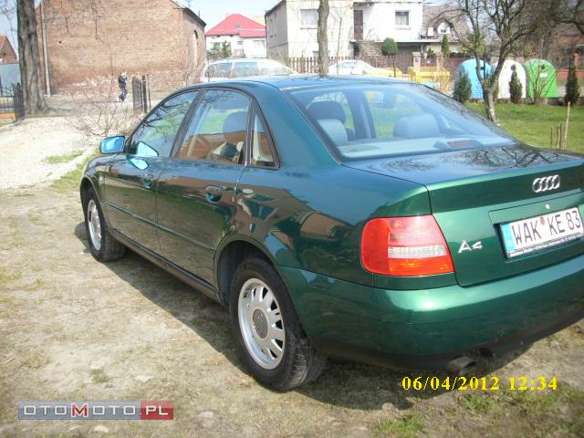

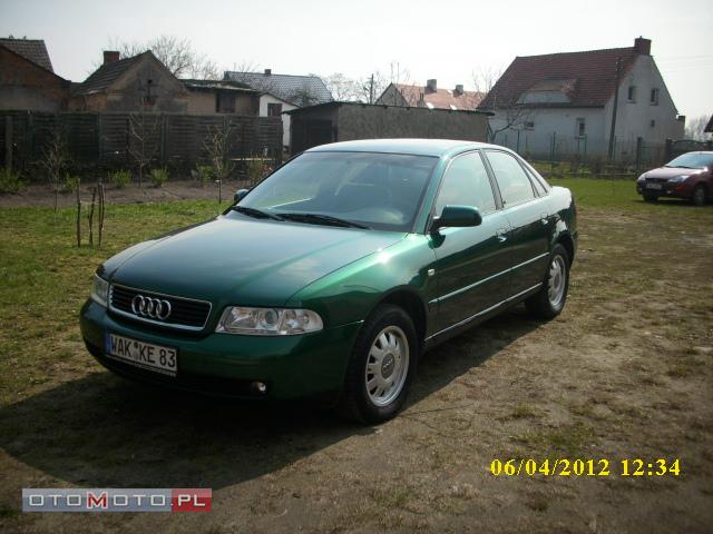

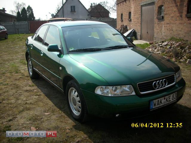

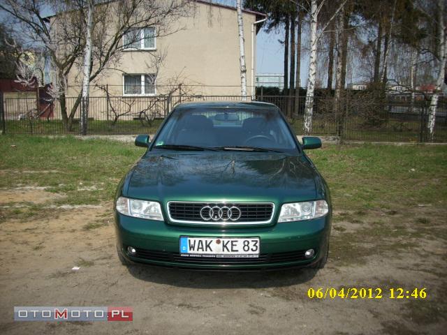

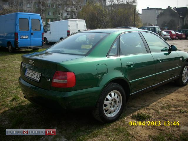

Przez telefon sprzedający opowiada bajeczke o bezwypadkowym aucie z jedynie malowanym zderzakiem przednim oraz wgniotka "od kasztana" na drzwiach tylnich.
Natomiast na miejscu okazuje sie ze Malowany byl nie tylko przedni zderzak ktory oprocz tego jest zle spasowany ale rowniez szpachlowane i malowane przednie blotniki, malowany slupek przedni, drzwi prawe przod i tyl, tylny prawy blotnik oraz zderzak tylni do polowy, nowa szyba z 2008r.
Robili to w Niemczech chyba Turki na TIP TOP bo widac ze nie jest to swieze ale robione na szybko i partacko. Na blotnikach nie pozacierali szpachli wszystko malowane bylo na zywca na aucie na czesciach malowanych narobione zacieki oraz kropki. Pomalowane listwy, na rantach blotnikow czuc lakier z pod klamek lakier mozna oderwac, przy uszczelkach szyb widac konczenia, tylny zderzak pomalowany do polowy bez cieniowania.
Co do tej wgniotki od kasztana na drzwiach tylnych wystepuje rzeczywiscie ale sprzedawca zapomina dodac o jeszcze kilkudziesieciu wgniotkach po gradzie na masce oraz dachu.
Zdjecia robi na tablicach Niemieckich WAK na miejscu auto stoi na tablicach Francuskich w Brifie natomiast sa jeszcze inne numery.
