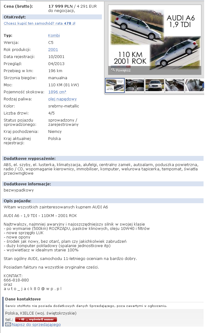

Auta wg zapewnień sprzedawcy w świetnym stanie.
Aukcja drugiego auta została zdjęta, nie zdążyłem zrobić zrzutu do jpg ale zdjęcia dostałem mailem od sprzedającego.

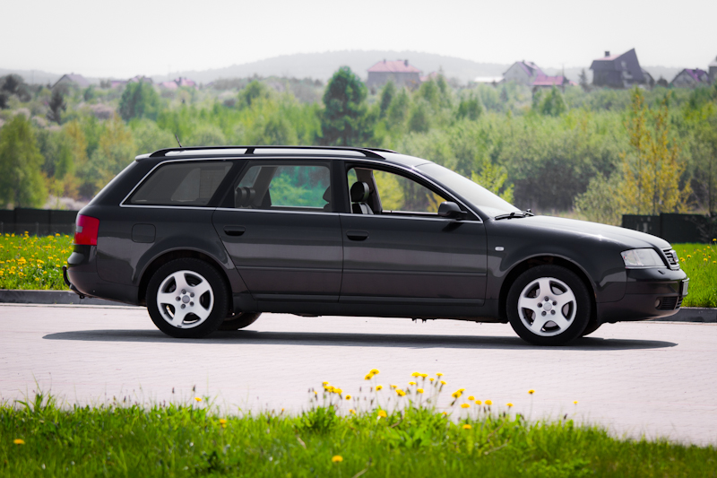

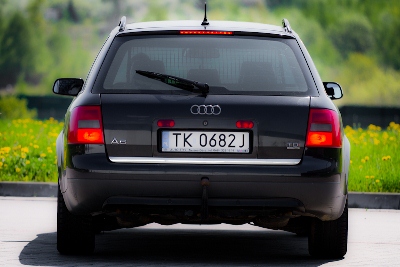

Auto nr 1
- przekładka silnika 1 2,5TDI na 1,9TDI co widać np po oznaczeniu na klapie.
- brak IC oraz jego mocowań, wiszą tylko węże gumowe
- osłona silnika z VW z usuniętym znaczkiem
- brak detali w komorze silnika, silnik zabudowany dość niechlujnie, mechanik nie zabrał jakichś nasadek i śrub
Oczywiście sprzedawca twierdzi, że auto kupił w takim stanie twierdzi, że nie wie co to IC.
Stan auta do przełknięcia ale nie za taką cenę. Da się je wyprowadzić ale potrzeba na to czasu, części i pieniędzy.
Sprzedawca twierdzi, że auto miało być dla szwagra ale ...... dzięki temu wymienione zawieszenie, i sprzęgło.
