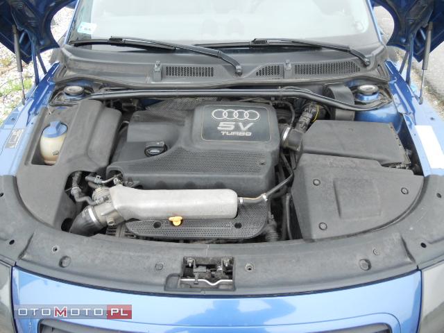

silnik - klepały popychacze, nie był to ideał, z osprzętu też słychać już łożyska chyba z alternatora,
braki w spinkach pod pokrywą silnika i w bagażniku

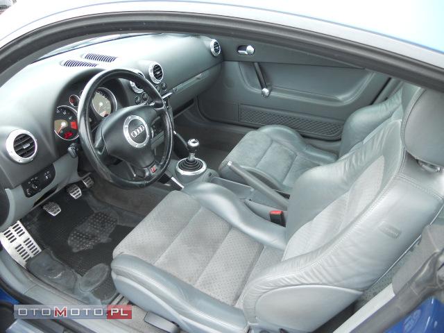

fotele - do odświeżenia, nie działa podgrzewanie

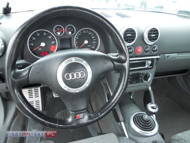

licznik zegarów - uszkodzone linie w wyświetlaczu LCD i wogóle coś szwankuje
klima - szwankuje coś z przełącznikiem

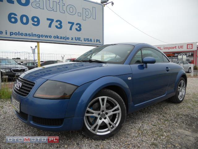

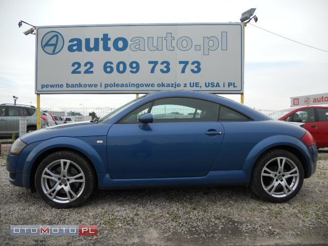

blacharka - widać bardzo dużo uszkodzeń pojedyńczych i rdzę
