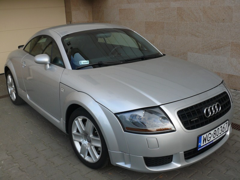

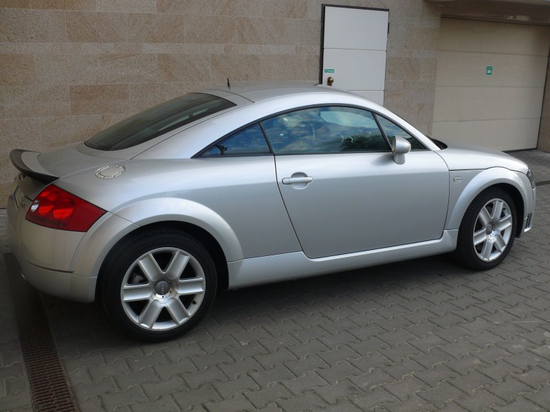

A to moja ocena samochodu

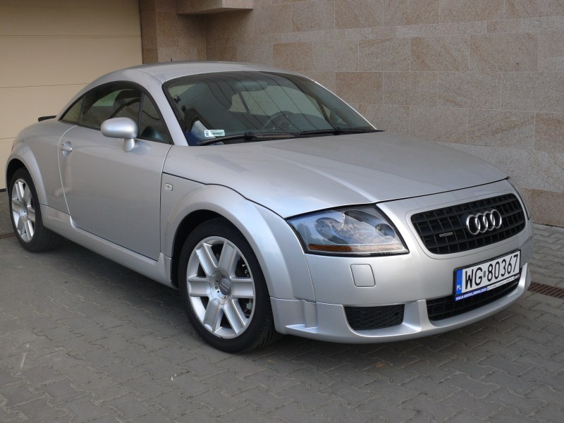

- samochód odpicowany do sprzedania, miał konkretnego dzwona z przodu i z lewego boku (pewnie dlatego tak długo stał bo się naprawiał a części wykorzystano do innych samochodów dlatego rozkradziony rzekomo)
- z zewnątrz bardzo ładnie wygląda, bo nowy lakier i tona szpachli, na wszystkim

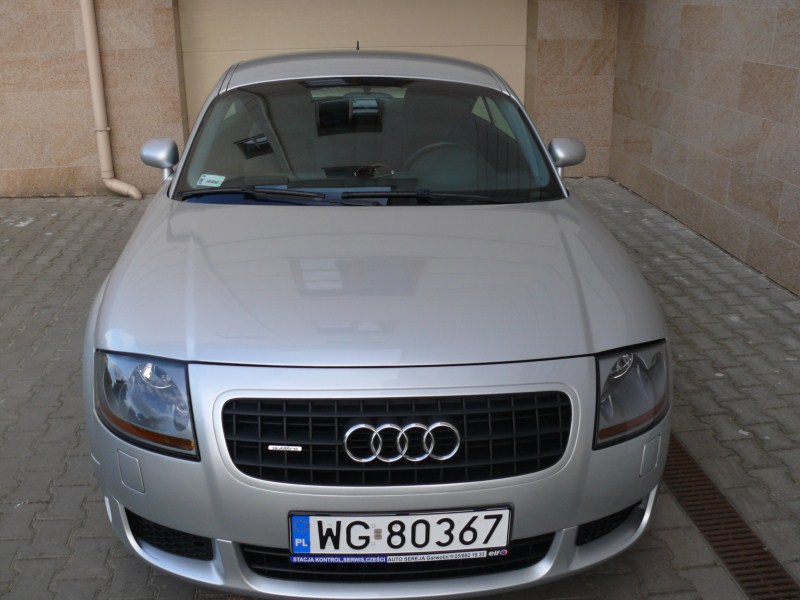

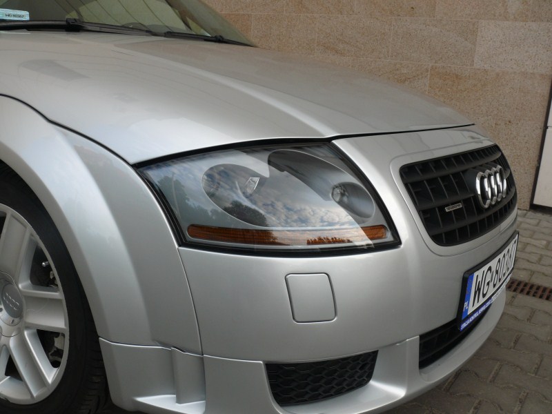

- źle spasowanie maski i reflektorów, (na zdjęciach ok) w rzeczywistości nie wygląda to ładnie
- wewnętrzne części reflektorów odchodzą od siebie - tak jakby były źle poskładane
- maska jest krzywa (zamykanie przesunięte ok 1 centymetra względem zamka, przez co ciężko się otwiera i zamyka)
- szyba przednia wymieniana
- od spodu (od kierowcy) widać jeszcze wgiętą podłogę przy kole
- opony - nówka wypastowane
- drzwi pasażera od zewnątrz się nie otwierają

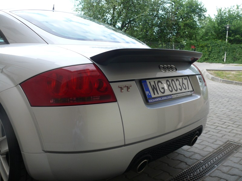

- tylnia klapa przy otwieraniu haczy jakiś plastik
- wlew paliwa cały czas otwarty bo podobno linka się uszkodziłą i nie można zamknąć
- brak progu wewnętrznego od strony kierowcy bo podobno ukradli
- brak sterowania lusterkami - też podobno ukradli

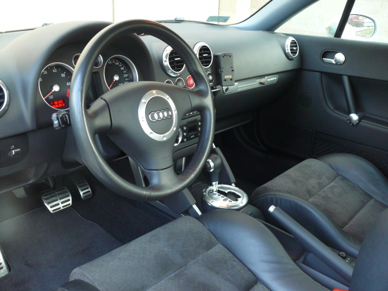

- wnętrze w super stanie - nówka i to naprawdę robił wrażenie (podobało mi się)
- klima mocno chłodziła
- brakuje tylniej półki w bagażniku
- bagażnik też się ciężko zamyka
- skrzynia i silnik - ładnie pracowały, skrzynia ładnie przełączała biegi
- zawieszenie ładnie wybierało dziury jedynie co zauważyłem że przy małej prędkości cały czas coś w napędzie quattro prawdopodobnie stukało. Bardzo ciężkie do wychwycenia, ale mi się udało to wychwycić. Mała prędkość.
- pod pokrywą silnika mase plastików lata i jest popękana
- brak korka wlewu płynu do spryskiwacza
- akumulator w bagażniku
- cała podstawa akumulatora pod pokrywą silnika jak, obudowa filtra latały wewnątrz, plastik nad zbiorniczkiem wyrównawczym. Popękane plastiki.
- dwa kluczyki
I chyba tyle. Nie podłączałem komputera bo wiedziałem że i tak go nie kupie. Cena naprawdę niska, ale żeby doprowadzić go do stanu to ok 10tyś trzeba włożyć i przy okazji świadomość że był po mocnym wypadku i nie wiadomo kiedy lakier odpadnie.
Sportowych samochodów nie kupuje się po dzwonach. Ja odpuściłem.

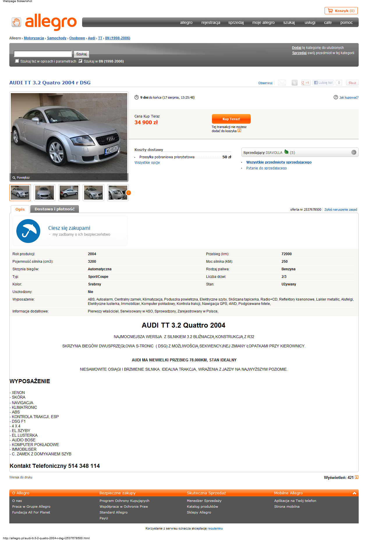

Jeszcze zrzut ogłoszenia - gdyby na allegro wygasło.
