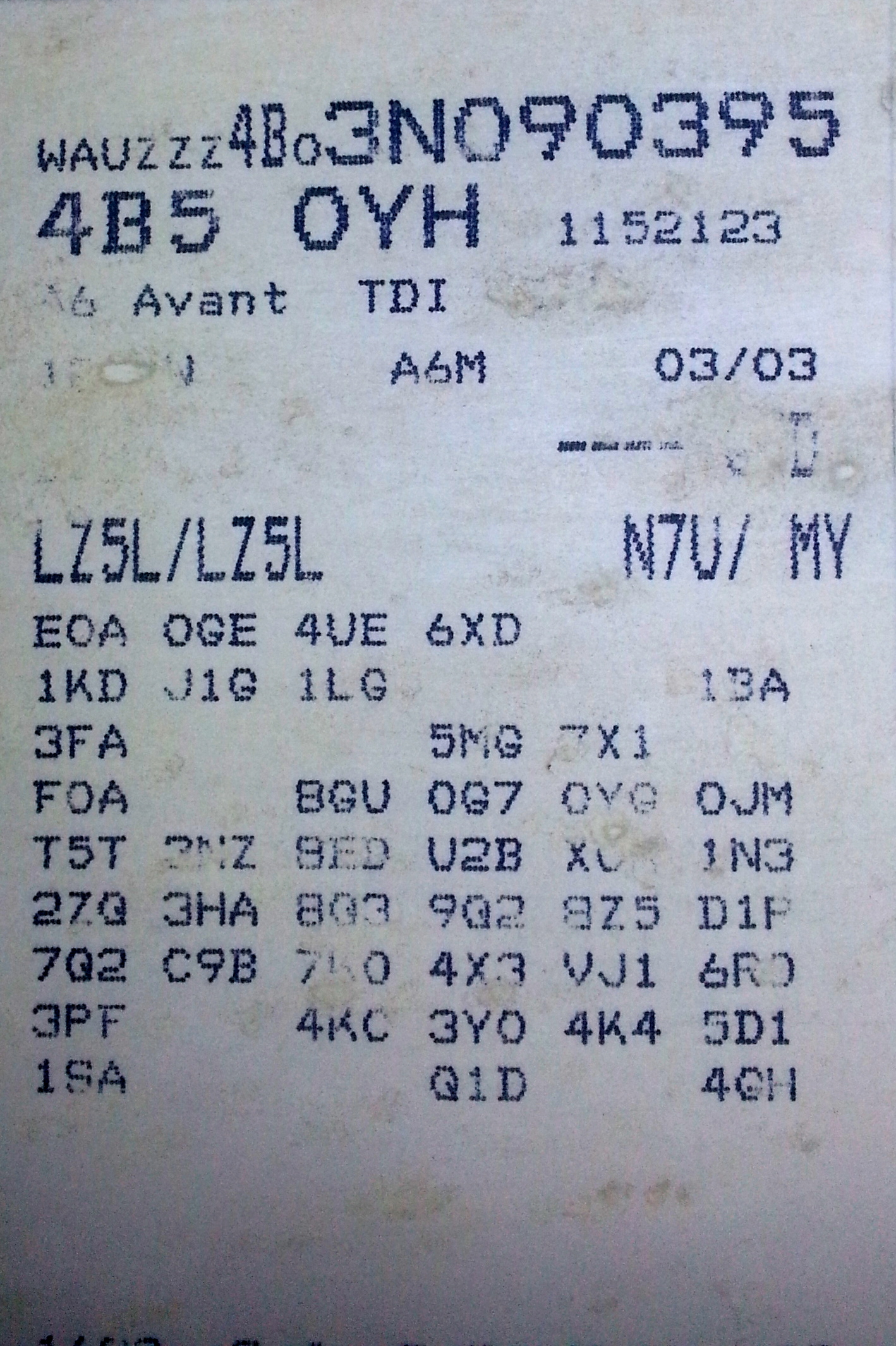

Na wstępie dodam że do końca nie wiedziałem gdzie umieścić temat, gdyż: W ogłoszeniu otomoto.pl/audi-a6-1-9-tdi-sprowadzony-piekny-C28885516.html Silnik 1,9TDI Skrzynia manual A w dekoderach: 2,5TDI i Multitronic Zachodzi podejrzenie iż samochód miał SWAP silnika i skrzyni! Ktoś rozkodował by mi ten VIN w wiarygodnym źródle ? (W załączniku screen z kodami wyposażenia)

vin-decoder.pl/WAUZZZ4B03N090395 nie mam niestety dekodera do vaga www.automo.pl/vag-kody-opcji-wyposazenia tu mozesz kody posprawdzac

Oba linki znam. Chciałem potwierdzić moje domysły wyciągiem z serwisu, bo i przebieg jest tu przekręcony raczej sporo. Jakby ktoś udowodnił, to można ostrzec |

1 0DS L AED Vehicle class differentiation 4B0 2 0F3 L KRS fuel system for diesel engine 3 0G7 L GES Tiptronic 4 0GE L AGM emissions concept EU 3 5 0JM L GKV weight category front axle weight range 12 6 0LW L SIZ special plates/stickers/ safety certificates for Germany 7 0N1 L HIA standard rear axle 8 0ST L SAU labels/plates in German and French 9 0VC L BTA information kit in German 10 0W1 L AKZ label for central electric German-speaking countries 11 0YG L GKH Weight range 7 installation control only, no requirement forecast 12 1BA L DAE standard suspension/shock absorption 13 1C1 L FRO Antifreeze up to -25 degree celsius tolerance up to -30 degree C 14 1D0 L AHV Without trailer hitch 15 1E0 L AKB without activated charcoal canister 16 1EX L TYP special identification plate for EC 17 1G3 L RER alloy spare wheel with original equipment tires 18 1KD L BAH disc brakes, rear 19 1LG L BAV disc brakes, front 20 1N3 E LEN speed-related variable steering assist (Servotronic) 21 1PC L ABR wheel bolts with anti-theft protection (unlockable) 22 1SA L TWU without additional engine guard 23 1T3 L VBK First aid kit with warning triangle 24 1VH L TWL installation parts for six-cylinder engine 25 1WG L GFW transmission shaft w/ 88mm in diameter 26 1X0 L ATA front wheel drive 27 1YA L GFH without transmission shafts f. rear axle 28 1Z0 L KRM initial standard fuel filling 29 2A4 P UEA delivery equipment for shipment (transitcoating) with thick seat cover 30 2B1 L GRD additional exterior noise suppression 31 2C5 L LSS axial and vertical adjustable steering column 32 2G0 L EBB without insert for the filling up of fuel 33 2T1 P DAT double-sized standard (DIN) 34 2Z0 E TYZ deletion of model designation 35 2ZQ P LRA leather trimmed multi-function steering wheel for airbag system 36 3B0 L ZKV Without additional child seat anchor 37 3C7 L SHM 3-point seat belt for center rear seat 38 3CB L TRW removable net partition 39 3DF E ZBR Winter tires 205/55 R 16 H with alloy wheel 6J x 16, offset 40 A6 design 40 3FA L DEI without roof insert (standard roof) 41 3GD L LBH plane rear cargo area 42 3HA L LTU without leather parts scope 43 3NZ L HIS rear seat bench unsplit, backrest split folding 44 3PF L SIE electric height adjustment for both front seats 45 3Q6 L KOH three rear headrests 46 3S1 E DAR bright roof rails 47 3V0 L KSB without child bench seat 48 3X0 L DLS without load-through provision 49 3Y0 L SSR without roll-up sun screen 50 4A3 P SIH seat heater for front seats separately controlled 51 4E0 L SDH tailgate/trunk lid unlocking from outside 52 4GH L WSS Windshield, heat-insulated glass with windshield sunshield 53 4K4 L TKV radio remote controlled central locking 54 4KC L SSH side and rear windows tinted 55 4L6 E IRS breakaway inside rear view mirror automatically dimming 56 4N0 L INT standard dashboard 57 4UE L AIB airbag f. driver a. front seat passenger 58 4W0 L KBO without cassette and CD storage unit 59 4X3 L SAB side airbag front with curtain airbag 60 4ZB L ZIE bright moldings 61 5A5 L GRV trunk lining, with stowage trays 62 5C0 L KSA without special body measures 63 5D1 L TRF Carrier frequency 433.92 MHz-434.42 Mhz 64 5E6 P SAA sill top with door cover 65 5J0 L HES without rear spoiler 66 5K1 L LAC paint preservative (wax) 67 5MG E EIH decorative burr walnut inserts 68 5RU L ASR outer right rear view mirror: convex (large viewing field) 69 5SL L ASL outer left rear view mirror: aspherical 70 6E3 P MAS center armrest front 71 6FB L BBO body-colored outer rear view mirror housings 72 6M1 L GPS tie down straps 73 6PC P HBV Leather hand brake lever handle 74 6Q2 P SAG leather gearshift knob/handle 75 6R0 L SHV selector lever cover 76 6SS L KBB luggage compartment floor covering 77 6U0 L ZTD without additional seals outside 78 6V1 L HEB rear trim panel (ECE) 79 6W5 L KZV front license plate bracket 80 6XD L ASE outer rear view mirrors: powered, heated 81 7A2 E CDW CD changer 82 7AA L EDW electronic vehicle immobilization device 83 7E6 L WSA electric auxiliary air heater 84 7K0 L RDK without tire pressure warning light 85 7M1 L EIL scuff plates in door apertures with metal inserts 86 7P1 P LOR power adjustable lumbar support in frontseats 87 7Q2 P NAV navigation system with color screen 88 7QB P CDR CD ROM (Germany) 89 7X1 P EPH Park distance control 90 8AY P RAO radio/navigation system 91 8ED P HSW bi-functional headlight with gas discharge lamp, for driving on the right 92 8GU L GEN alternator 140A 93 8K0 L FLS without special low beam mode 94 8N4 L SWS windshield wiper intermittent control with potentiometer (four speeds) 95 8Q3 P LWR automatic headlight-range adjustment dynamic (self-adjusting while driving) 96 8T1 P GRA cruise control system (CCS) 97 8TC L NEL rear fog light for driving on the right 98 8X1 P SWR headlight washer system 99 8Z5 L MKU engine cooling system, type 1 100 9AK L HKA "Climatronic" with impact pressure control free of cfc 101 9B0 L TPG without telepay device 102 9M0 L ZUH without auxiliary/parking heater 103 9NX L FAS without electronic logbook 104 9P0 L SGK without seat belt warning light 105 9Q2 P MFA multi-function indicator/on-board computer with check control 106 9VD P LSE speaker (active) 107 9ZF E VTV preparation for cellular phone with hands-free speaking system 108 A00 L SAH no self-collection 109 A8S I AUS standard equipment 110 B01 L TPL type approval Germany 111 B0A L BLB component parts set without country-specific design requirement 112 C22 E COC operating permit, alteration 22 113 C9B L RAD alloy wheels 7J x 16 7-hole style, offset 45 114 D1P L MOT 6-cyl. turbo die. e. 2.5 L/120 kW V6 24Vfuel distributor injection pump base engine is T5T/T1K 115 E0A L AAU no special edition 116 F0A L FZS no special purpose vehicle, standard equipment 117 FA0 L SVO control of standard production 118 FC0 L IND without customized installation 119 FQ0 L QGM standard production wheels 120 G0Z I GSP variable gearing ratio 121 H6U L REI tires 205/55 R 16 91W 122 J1G L BAT battery 450 A (92 Ah) 123 K8D I KAR Station Wagon Variant/Avant 124 L0L L LEA left-hand drive vehicle 125 N7U P SIB Alcantara/pearl napa leather seat cover. 126 NT0 L TSP transit coating (type 1) 127 P21 G leather-covered multifunction steering wheel, 4-spoke 128 PLE G Alcantara/leather 129 PNB G navigation system plus (RNS 4.1) 130 PPA G acoustic parking system 131 PX4 G xenon plus 132 Q1D P VOS sports front seats 133 QA0 L KIS without child seat 134 QH0 L SPR without voice control 135 QV0 L TVE w/o TV reception/digital radio reception 136 T5T I GMO 6-cylinder diesel engine 2.5 L unit 059.B 137 U2B L INS instrument insert with km/h speedometer,radio-controlled clock, tachometer, tripodometer and additional instruments 138 V0A L REL tires w/o specification of tire brand 139 VC0 L GRT w/o remote-controlled garage door opener 140 VJ1 P SFS reinforced bumpers 141 VX0 L SPA without hands-free system 142 VY0 L GAS without danger alarm system 143 WDB G Professional Line style package for Germany 144 WS1 G front sports seats 145 X0A G National sales program Germany |
Czyli przekręcony przebieg oraz pierwotnie była jednostka 2,5TDI + Tiptronic.
