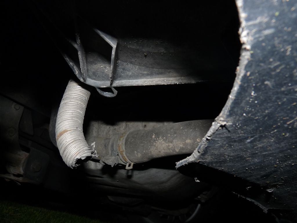

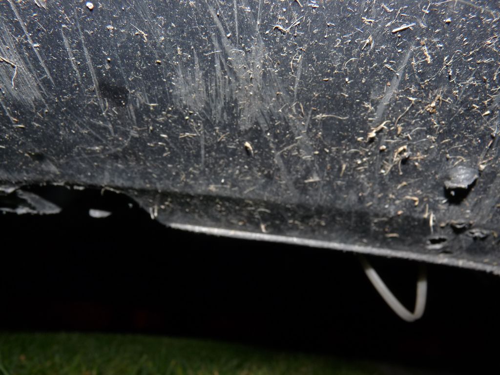

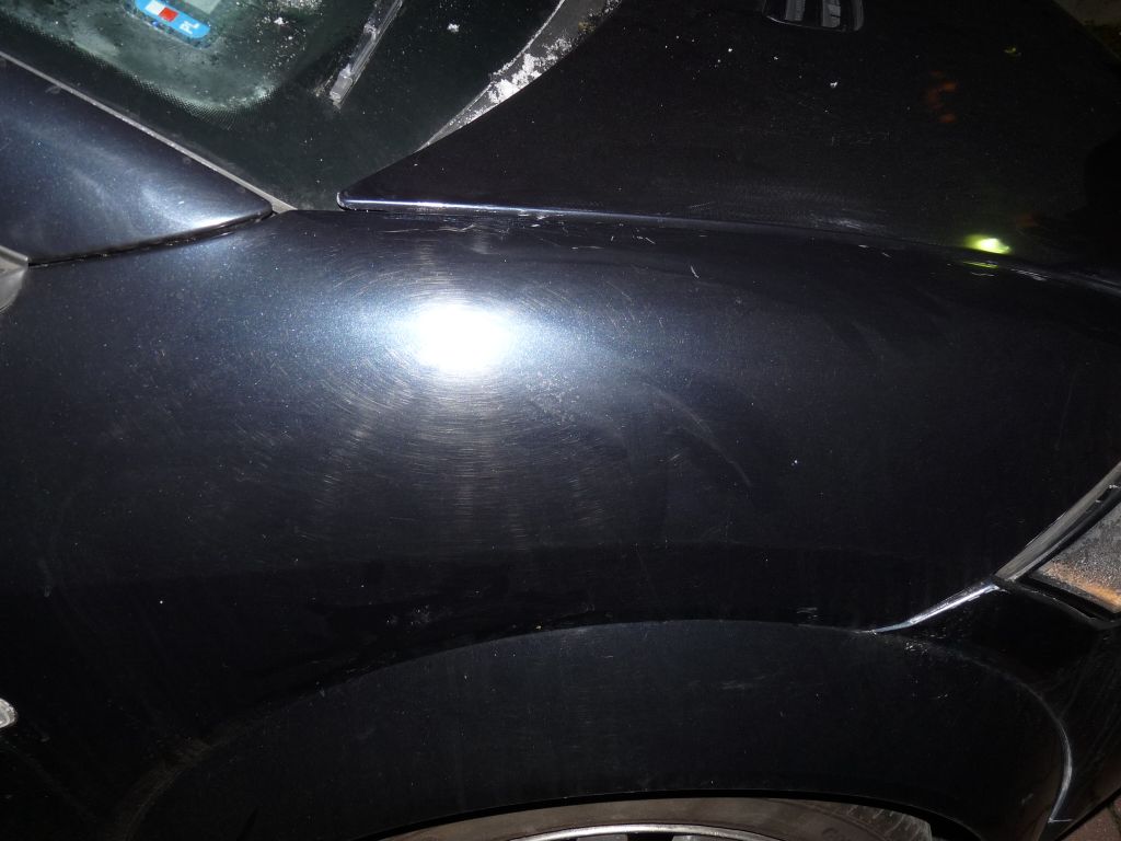

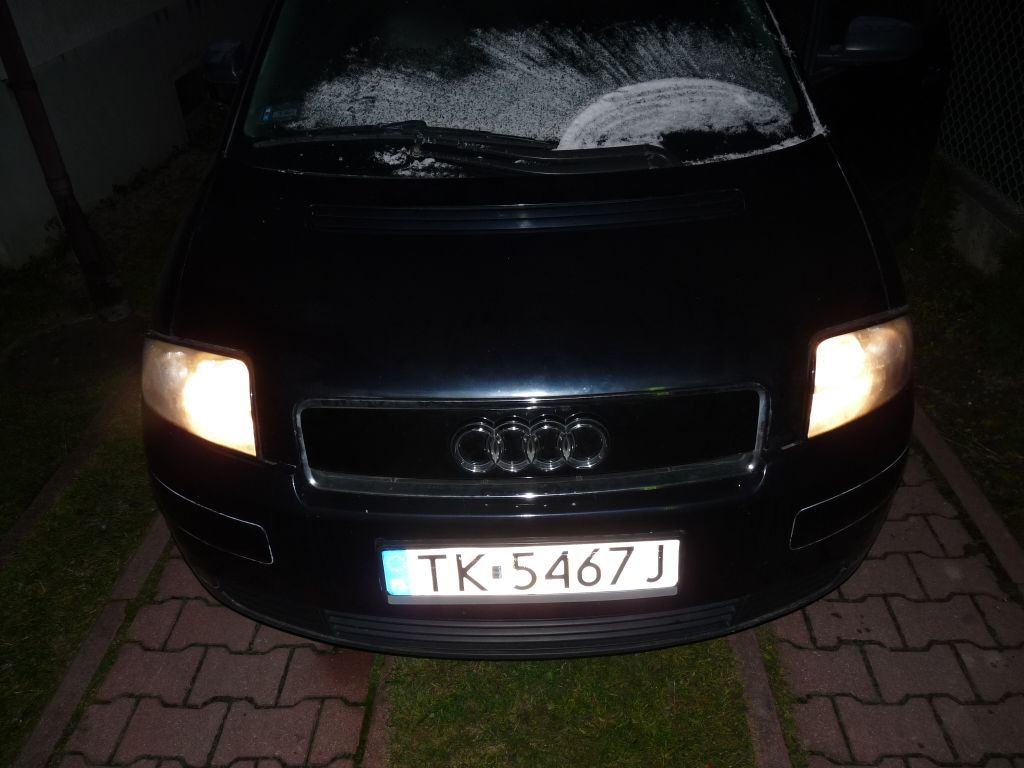

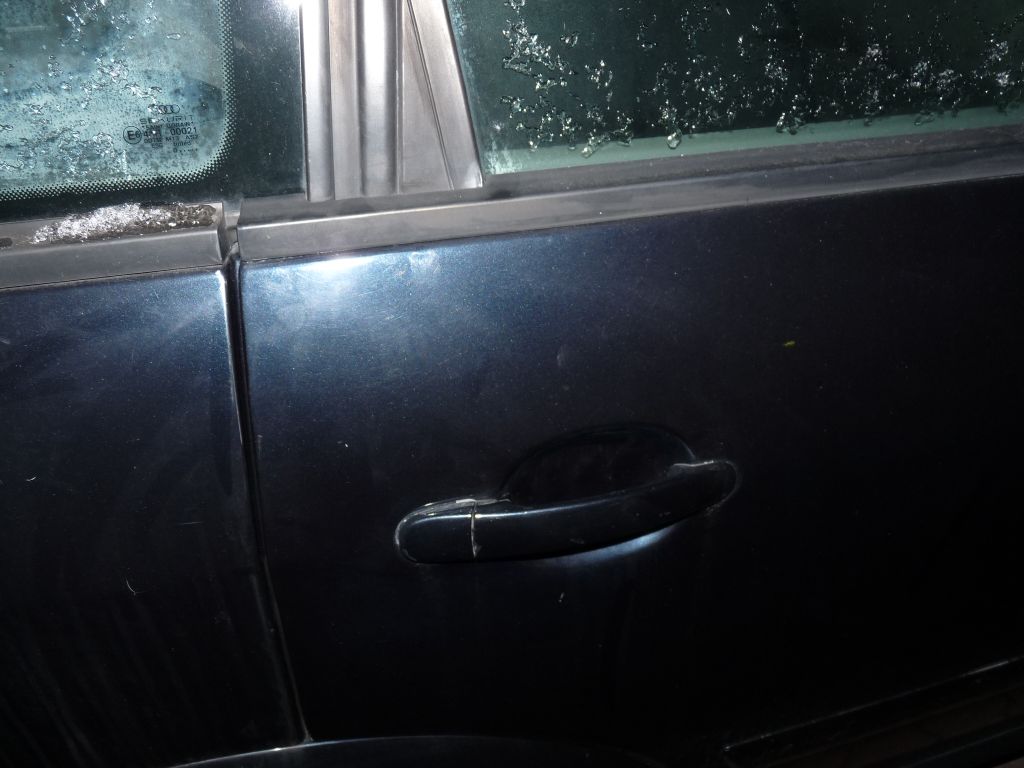

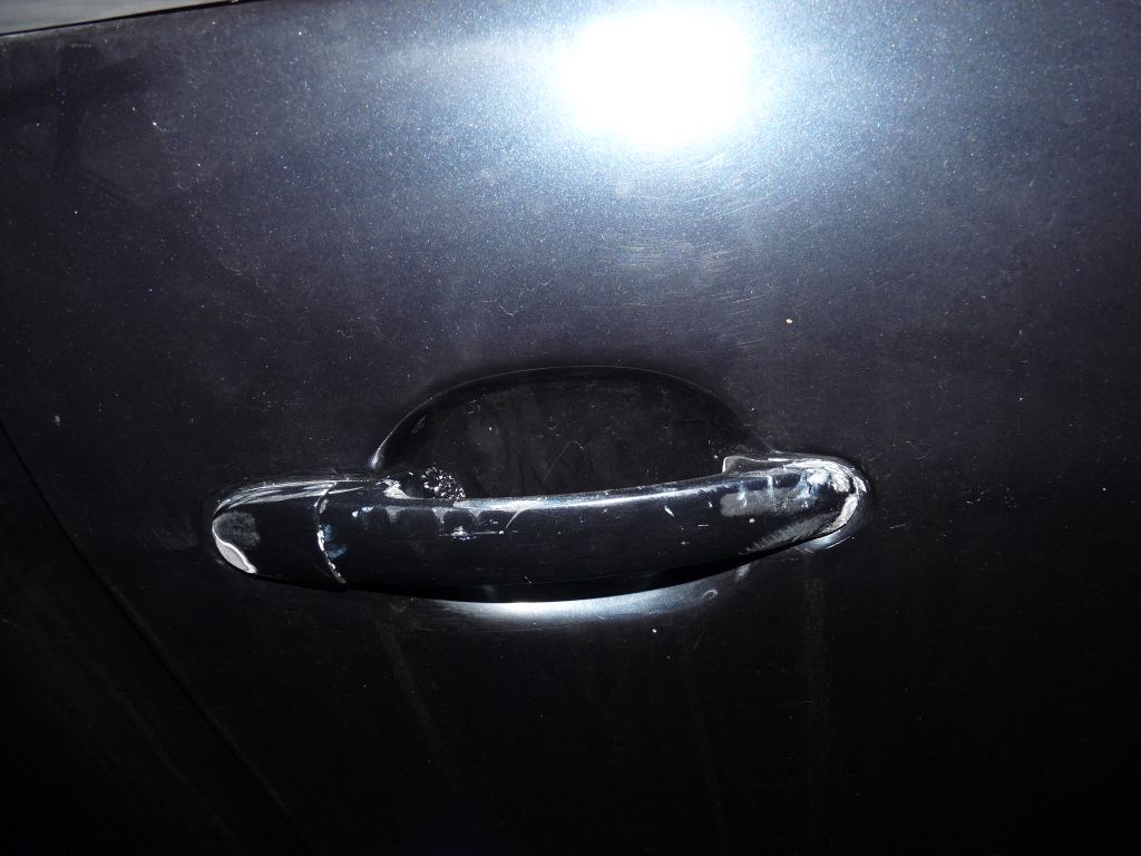

Witam po raz kolejny skusiłem się na obejrzenie i sprawdzenia auta dla znajomej, dobrze ,że było po drodze także można mieć pretensje tylko do OKAZYJNEJ CENY!!!Sprzedający bardzo miły i uczynny,auto zarejestrowane na jego żone ,pisze o tym dlatego poniewaz wiekszosc samochodów które szukamy nie są zarejestrowane na osoby sprzedające.Audi miało być garażowane i wystawione przed garaż ,żebysmy łatwiej trafili ale było całe zasypane śniegiem ,reflektory zaparowane,brak nawet dywaników gumowych które są w linku ogłoszenia-podejrzewam ,że są to zdjęcia całkiem innego audi a2.Malowany lewy bok fatalnie ,malowany tylni błotnik są zapylenia na łaczeniu błotnika z drzwiami.Opony do wymiany,ogólnie audi bardzo zmeczone w ogłoszeniu przebieg 140 na liczniku 155 tys,wtórnik karty pojazadu tylko dlaczego sprzedający nie pamięta ilu jest wcześniej wpisanych w kp skoro ją wymieniał?

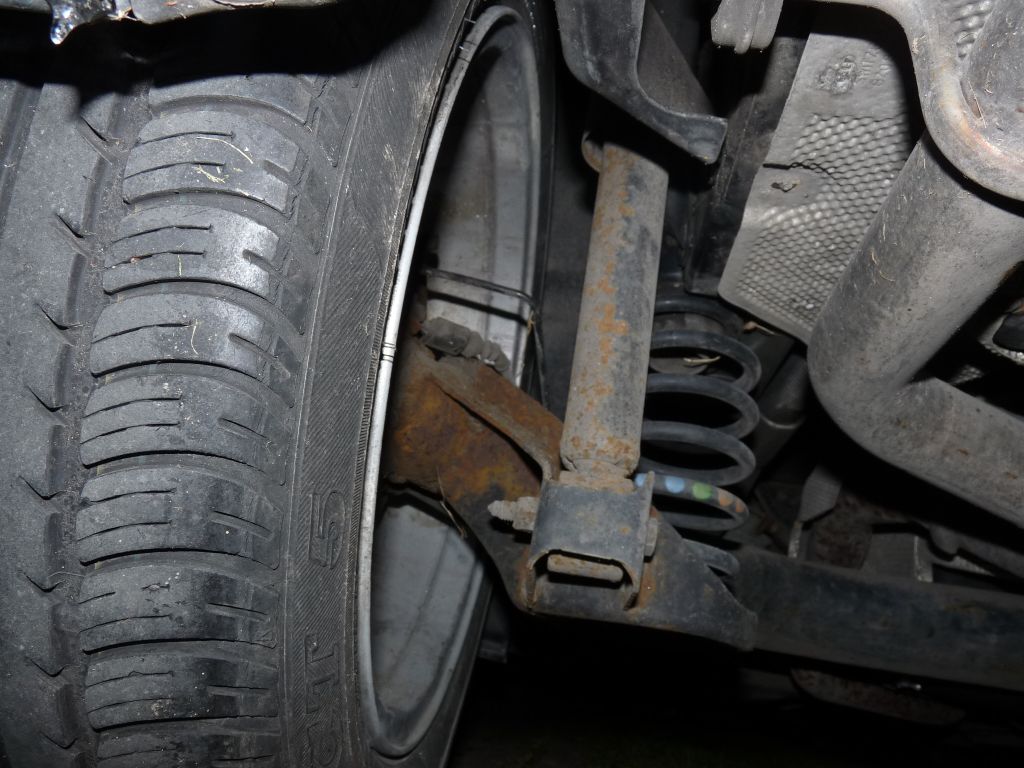

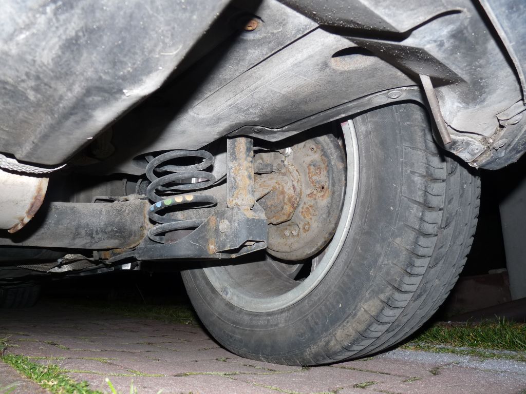

acha w aucie są zblokowane tylnie hamulce ,tarcze się grzeją nie działa ręczny i uszkodzone jest łożysko amortyzatora /stuka przy skręcaniu/ ,lekkie uszkodzenie przodu polamane-poklejone uchwyty od lamp z tego powodu ciężko zakłada i zdejmuje się maskę i światła świecą tylko na jakieś 2 metry do przodu .
