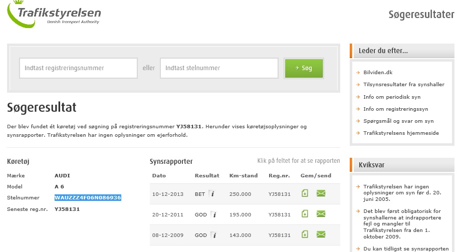

Auto sprowadzone z Danii, w ogłoszeniu przebieg 239000km po sprawdzeniu na duńskiej stronie auto 10.12.2013r miało przejechane 250000km. Nr rejestracyjny YJ58131 VIN WAUZZZ4F06N086936.

sam tymi fotkami ksiazki powoduje mysli o korekcie . Auto powiedzmy 2 lata temu mialo ostatni serwis aso przy 237 tys i przez te 2 lata przejechalo 2 tysiace km? ale to jest Radom. Trzeba to zrozumiec.
ciekawe co z oplatami i jakas faktura? bo tu akcyza będzie kosmos 18,6 % wartosci auta
w chwili obecnej nie jest zaplacona
