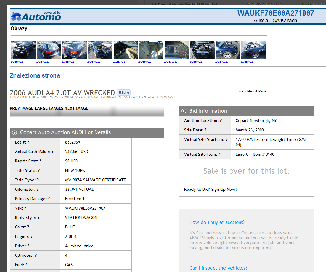

Odp: Audi A4, 2006r, Oleśnica, vin WAUKF78E66A271967 2012/02/16 20:53 #22410
Sorry to auto miało dwie kolizje a nie jedną:
To była pierwsza:
2007-08-28 COLLISION WITH ANOTHER VEHICLE (Case #:32320798)
2007-08-29 ACCIDENT OR VEHICLE DAMAGE REPORTED
Opis na aukcji mówi chyba sam za siebie:
2006 AUDI A4 2.0T AV WRECKED

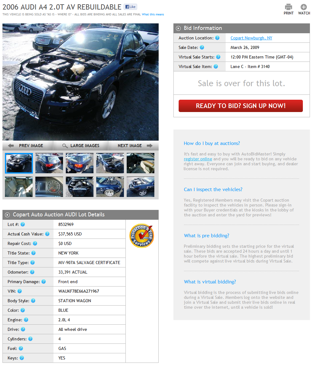

Odp: Audi A4, 2006r, Oleśnica, vin WAUKF78E66A271967 2012/02/16 21:14 #22412
Pierwszy opis aukcji:
Widać nie chciało się sprzedać albo częściowa naprawa była opłacalna bo opis się zmienił:
2006 AUDI A4 2.0T AV REBUILDABLE
Po czy auto sprzedano:
Sale Date: March 26, 2009
Ktoś je kupił w stanie jak na fotkach, przywiózł do Polski i wyklepał do stanu "jak nowe".
Nie wiem czy dobrze zostało naprawione, czy ktoś robił to na szybko, od tego są serwisy gdzie trzeba pojechać autem i na miejscu okaże się w jakim stanie jest auto. Bez tego możemy tylko wróżyć i mieć pogląd co było z nim wcześniej, w tym przypadku wiemy na 100% że auto miało dwie kolizje i zostało raz naprawione w USA i drugi raz naprawione częściowo.
