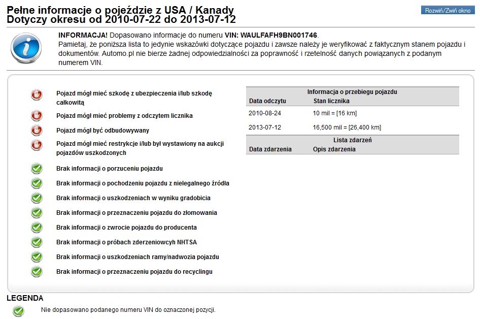

otomoto.pl/audi-a5-bezwypadkowa-100-quattro-igla-C31498094.html
"Pojazd BEZWYPADKOWY 100000000000%
Zapraszam lakierników , mechaników , zapraszam na wizytę w ASO bo po co marnować czas i wydawać kasę na wyjazdy i smutne oględziny.
W przypadku stwierdzenia kolizji zwracam koszty przyjazdu."
VIN: WAULFAFH9BN001746

Co to wnosi ? W każdym stwierdzeniu pisze "mógł" czyli mógł ale nie musiał. Trzeba dokładnie go sprawdzić, a później pisać "bezwypadkowy".

Kubuś - auto może i bezwypadkowe - ale jednak coś było:
VIN Title Odometer Odometer Status Primary Damage Secondary Damage
WAULFAFH9BN001746 MV-907A-NY 16500 NOT ACTUAL SALT WATER FRONT END

Zawsze jest "mógł", jakby była pewność to bym wrzucił do tematów "Uwaga na to auto", dodatkowo nie bardzo wiem, czemu ktoś bez powodu miałby zmieniać lampy z amerykańskich na europejskie gdyby to nie było konieczne.
Audi A5 "bezwypadkowe" VIN: WAULFAFH9BN001746 2014/01/31 05:57 #56163
obowiazek dostosowania do przepisow. Poza tym cos raport nie wyszedl wiec ponawiam go. Widac ze po odbudowie zostal tylko zderzak uszkodzony. Wyglada jak by dostal w lewy przod bardziej. Odklepali troche i na aukcje. A ze tam klepali oznacza ze musialo byc lekko ;)
