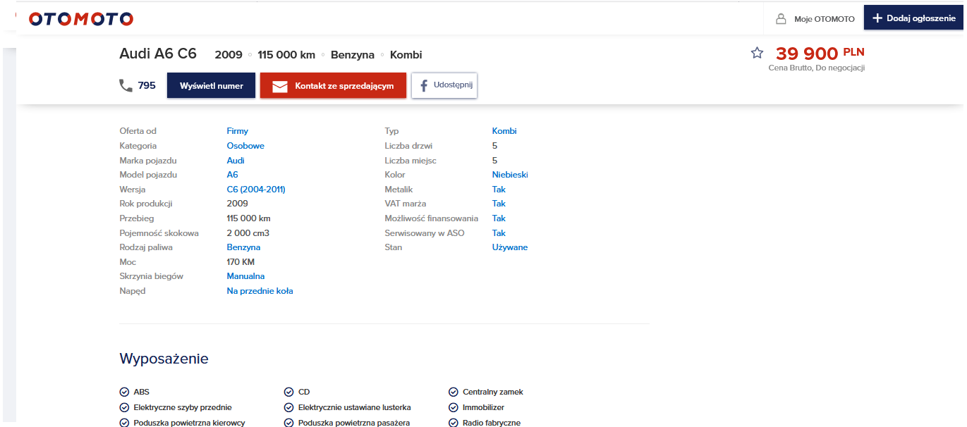

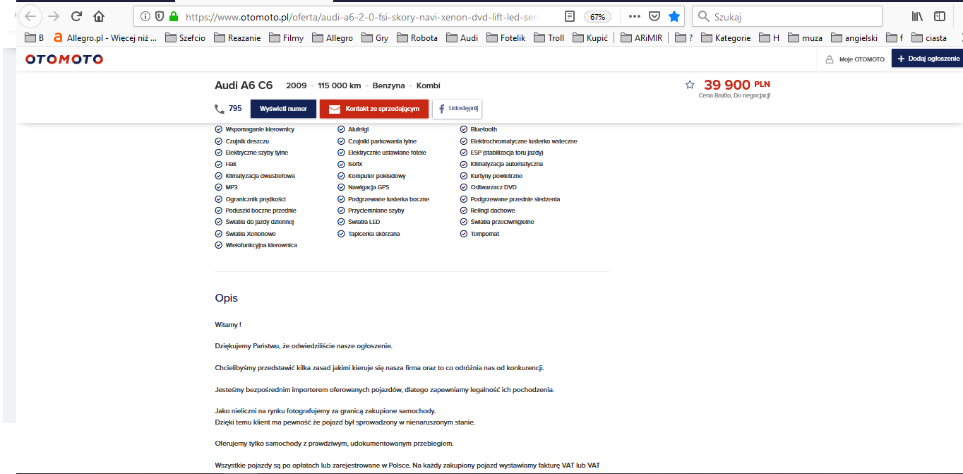

		Proszę o sprawdzenie audi a6c6
VIN: wauzzz4f1an035163 www.otomoto.pl/oferta/audi-a6-2-0-fsi-sk...GDiB.html#c00a46d37b  |
		Przebieg jest OK.
		Byłem dziś 317km w jedną stronę zobaczyć to audi...
No wiec po pomiarach miernikiem lakieru: dach w przedniej części szpachtla. Błotniki przednie obydwa malowane lewy na bank wymieniany. Maska malowana- notabene kolor kiepsko dobrany do błotników (jaśniejszy). Bagażnik i tylny prawy błotnik malowane. Przednie błotniki w stosunku do słupków i drzwi źle spasowane- widoczne różnice w szparach. Także wnioski oczywiste. Ale najlepsze i czego się nie spodziewałem Pan z komisu miał swój miernik na, którym każdy element był ok- mieścił się w granicach ok 200mikronów. Elementy nie poprawiane mój i miernik pana z komisu pokazywały podobne wskazania. Natomiast chodźby na dachu u mnie ponad 500 mikronów, a miernik pana z komisu norma ponad 200mikronów. Pan z zdenerwowaniem twierdził do samego końca, że auto nie jest wypadkowe a ja nie znam się na autach i auto było bez wypadkowe. Dodatkowo pod maską na kielichach w rejonie ściany grodziowej z jednej strony na łączeniu blachy ładna gruba masa konserwacyjna z drugiej strony w tym samym miejscu ledwo smyrnięte konserwacją. Na prawym przednim błotniku śruby lekko zaśnieżałe i przyrdzewiałe co potwierdza iż błotnik troszkę siedzi w tym aucie (ori). Z strony lewej śruby błotnika świecą się jak by z fabryki dopiero wyjechały zero śniedzi czy rdzy. A dodam że mój miernik jest sprawny przetestowany na dwóch moich samochodach- jeden z malowanymi elementami. Jeden bezwypadkowy.  |
		Kilka fot z ogłoszenia.
