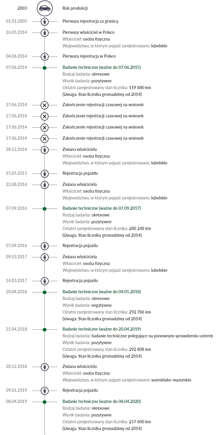

Tu jest z grubsza opisana: www.bmw-klub.pl/forum/viewtopic.php?f=44...autocheck&start=2700
Wg Carfax miała szkodę lewym przodem w 2004r. i tam ją musieli naprawić.
Przed sprowadzeniem na serwisie 17.08.2012r. przebieg 119842 mil, czyli 192867km
Wyeksportowana do Polski 16.11.2012r, a u nas pierwszy właściciel jest odnotowany dopiero 26.05.2014, więc raczej nie bez przyczyny minęło 1,5 roku.
No i jeszcze wychodzą jakieś kombinacje z przebiegiem w PL:
