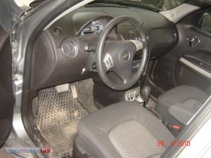

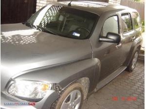

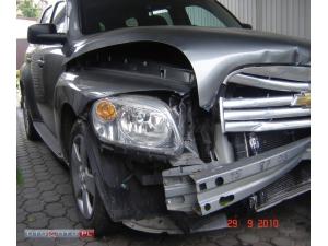

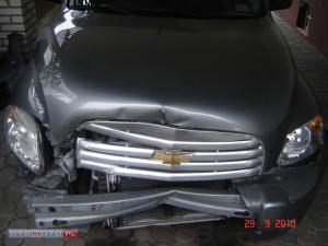

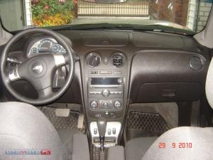

Opis pojazdu:
CHEVROLET HHR "LS" ROK PRODUKCJI 2007 XI POJEMNO?? SILNIKA 2,2 BENZYNA 146KM AUTOMATYCZNA SKRZYNIA BIEG�W PODUSZKI POWIETRZNE FABRYCZNY AUTO-ALARM CENTRALNY ZAMEK IMMOBILIZER FABRYCZNE RADIO + 8 G?O?NIK�W WIELOFUNKCYJNA KIEROWNICA AUTOMATYCZNA KLIMATYZACJA - CLIMATRONIC PE?NA REGULACJA FOTELI REGULOWANA KIEROWNICA FOTEL PASA?ERA Z FUNKCJ? FOTELIKA CZUJNIK DESZCZU ABS z EBD , MSR ELEKTRYCZNIE REGULOANY SZYBEDACH ELEKTRYCZNIE REGULOWANE SZYBY ELEKTRYCZNIE REGULOWANE I PODGRZEWANE LUSTERKA LAKIER METALIZOWANY PRZEBIEG 17.771 km ORYGINALNY !!! SPROWADZONY ZAREJESTROWANY AKTUALNE UBEZPIECZENIE I PRZEGL?D UWAGA !!! POJAZD USZKODZONY PRZODEM !!! DO WYMIANY : CH?ODNICA CIECZY CH?ODZ?CEJ POKRYWA SILNIKA REFLEKTOR B?OTNIK ZDERZAK PAS PRZEDNI ORAZ PRAWA PRZEDNIA POD?U?NICA !!! SILNIK ODPALA I DOBRZE PRACUJE SZYBY CA?E PODUSZKI POWIETRZNE CA?E AUTO NA CHODZIE !!!!
