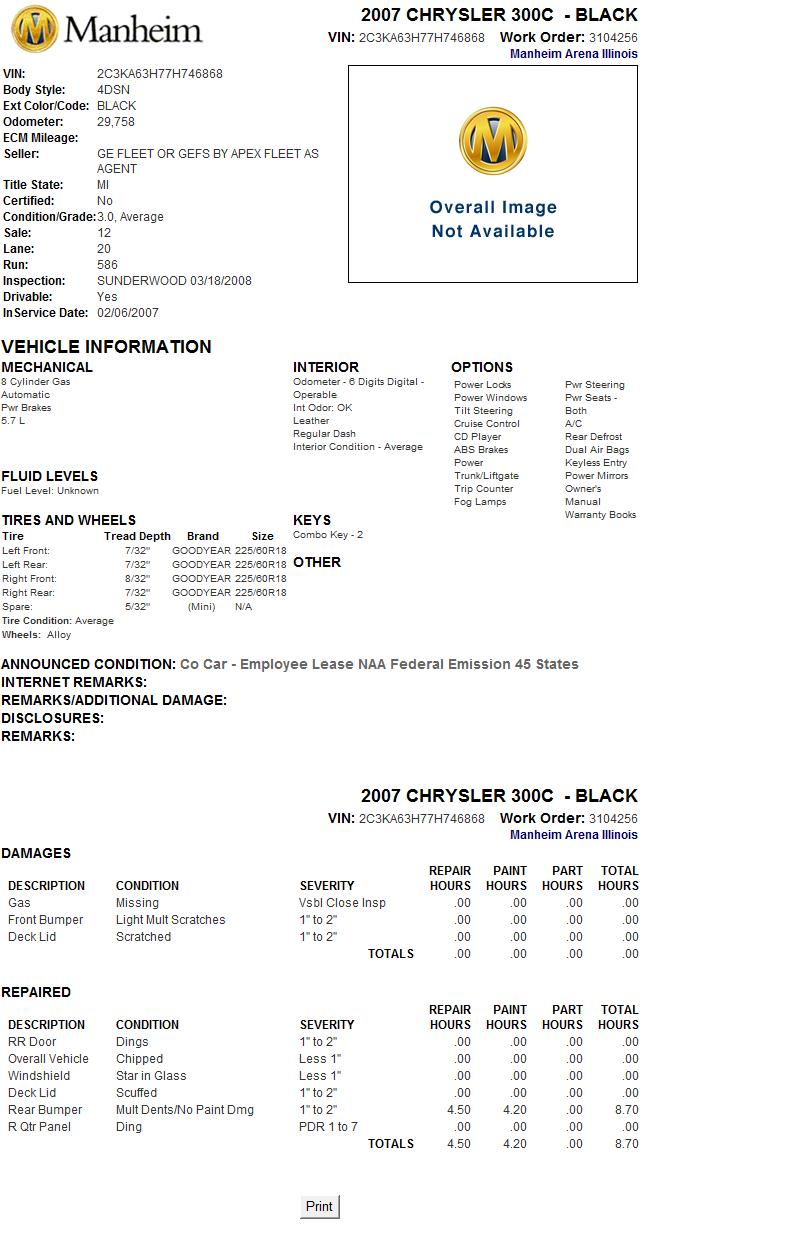

Kolejny raz proszę o sprawdzenie Chryslera 300c 5,7HEMI 2007.
Nie ma go niestety na żadnej aukcji w internecie.
Jest to samochód znajomego, który twierdzi że w 100% jest bezwypadkowy.
Jeszcze raz z góry dziękuję za pomoc. Mam nadzieje, że w końcu trafiłem na auto, które w całości sprowadzono z USA.

Odp: Proszę o sprawdzenie Chrysler 300c 5.7 VIN: 2C3KA63H77H746868 2011/07/07 18:38 #14059
2C3KA63H77H746868
Model Year2007
MakeChrysler
Model300C
Body Type4 Door Sedan
Trim LevelBase
Engine TypeV8, 5.7L
CountryCANADA
Assy. PlantBrampton
Production Seq. Number746868
Drive Line TypeRWD
Vehicle ClassLarge Car
Carfax Records InfoIMPORTANT! The CARFAX database contains 11 important vehicle history records on this 2007 CHRYSLER 300C that may confirm a clean history or uncover potential problems. Order the CARFAX Vehicle History Report to see all the information reported on this vehicle.
