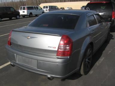

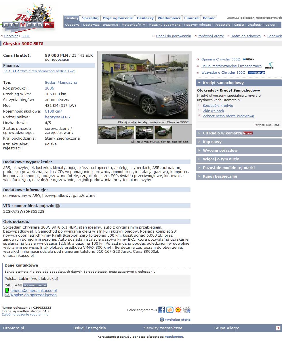

Witam
Proszę o ocenę
otomoto.pl/chrysler-300c-srt8-C20053532.html
Dziekuje i pozdrawiam

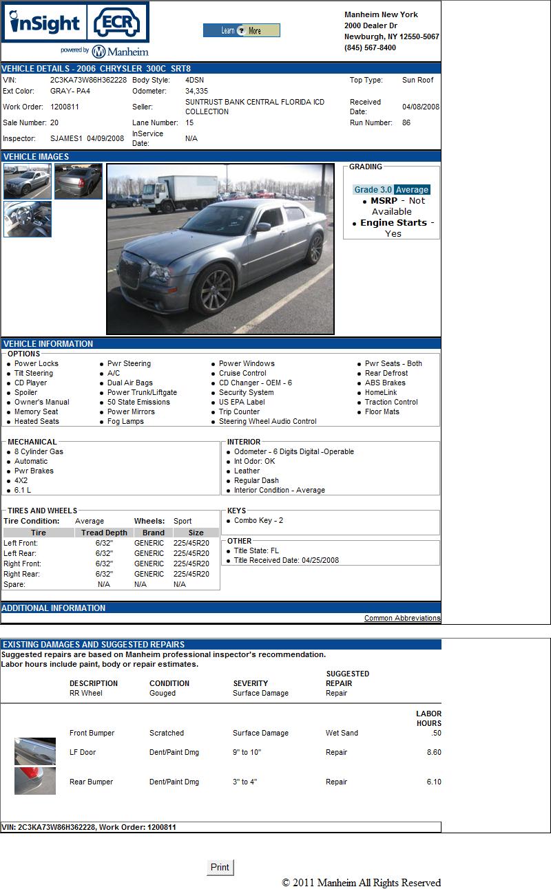

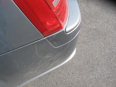

Odp: SRT8 BEZWYPADKOWY?? VIN 2C3KA73W86H362228 2011/08/13 21:08 #15467
2C3KA73W86H362228
Model Year2006
MakeChrysler
Model300C
Body Type4 Door Sedan
Trim LevelSRT-8
Engine TypeV8, 6.1L
CountryCANADA
Assy. PlantBrampton
Production Seq. Number362228
Drive Line TypeRWD
Vehicle ClassLarge Car
Carfax Records InfoIMPORTANT! The CARFAX database contains 6 important vehicle history records on this 2006 CHRYSLER 300C SRT-8 that may confirm a clean history or uncover potential problems. Order the CARFAX Vehicle History Report to see all the information reported on this vehicle.

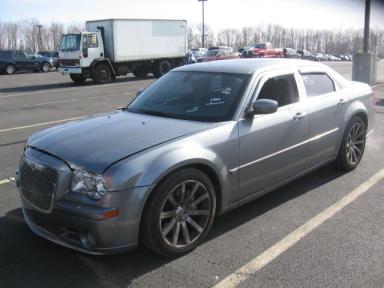

Odp: SRT8 BEZWYPADKOWY?? VIN 2C3KA73W86H362228 2011/08/13 21:12 #15468
Na szybko:
1. Nie piszemy postów w dziale "sprawy organizacyjne"
2. Auto w USA miało innego grilla więc warto dokładnie go sprawdzić.
