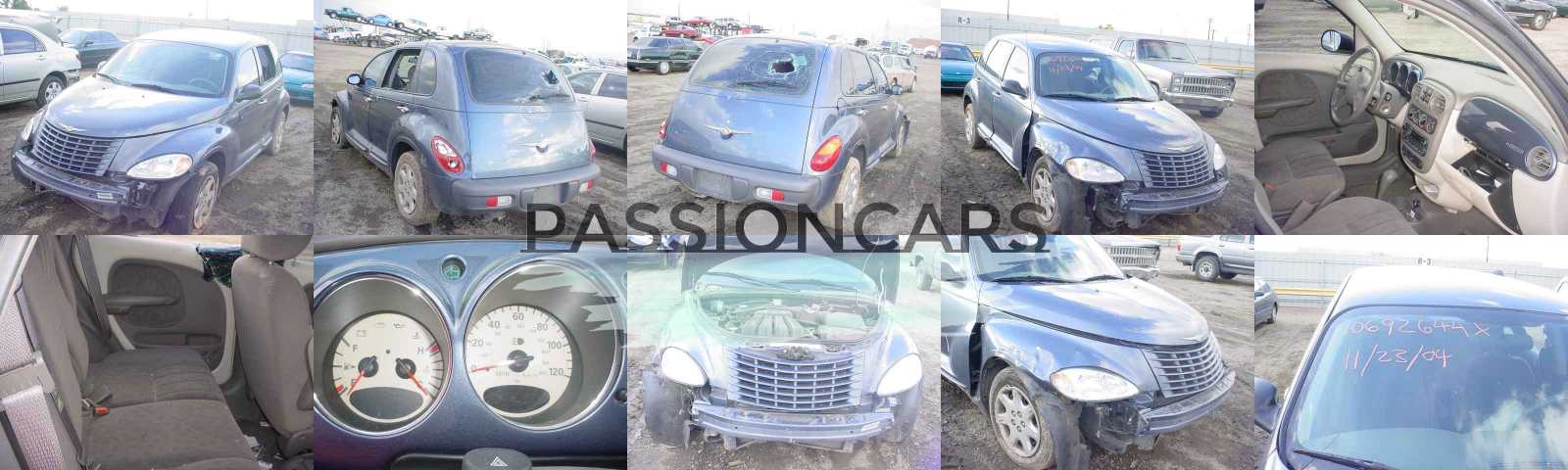

nie wiem tylko co mam przez to rozumieć:
"Rekord: Ocalone mienie: Uszkodzony lub Nieokreślony?
Znalezionio rekord!
Data: /2005-01-31/
Podmiot: ARIZONA (stan)"
To w końcu miał jakąś kolizję czy nie?
jeśli tak no to by tłumaczyło klapę z wersji GT i malowanie całego auta na szybko i te szyby z innego rocznika po jednej stronie samochodu
Chrysler PT Cruiser GT 2002 2016/01/19 11:06 #75212
W USA auto było odzyskane po kradzieży.

Tak dla uzupełnienia:
