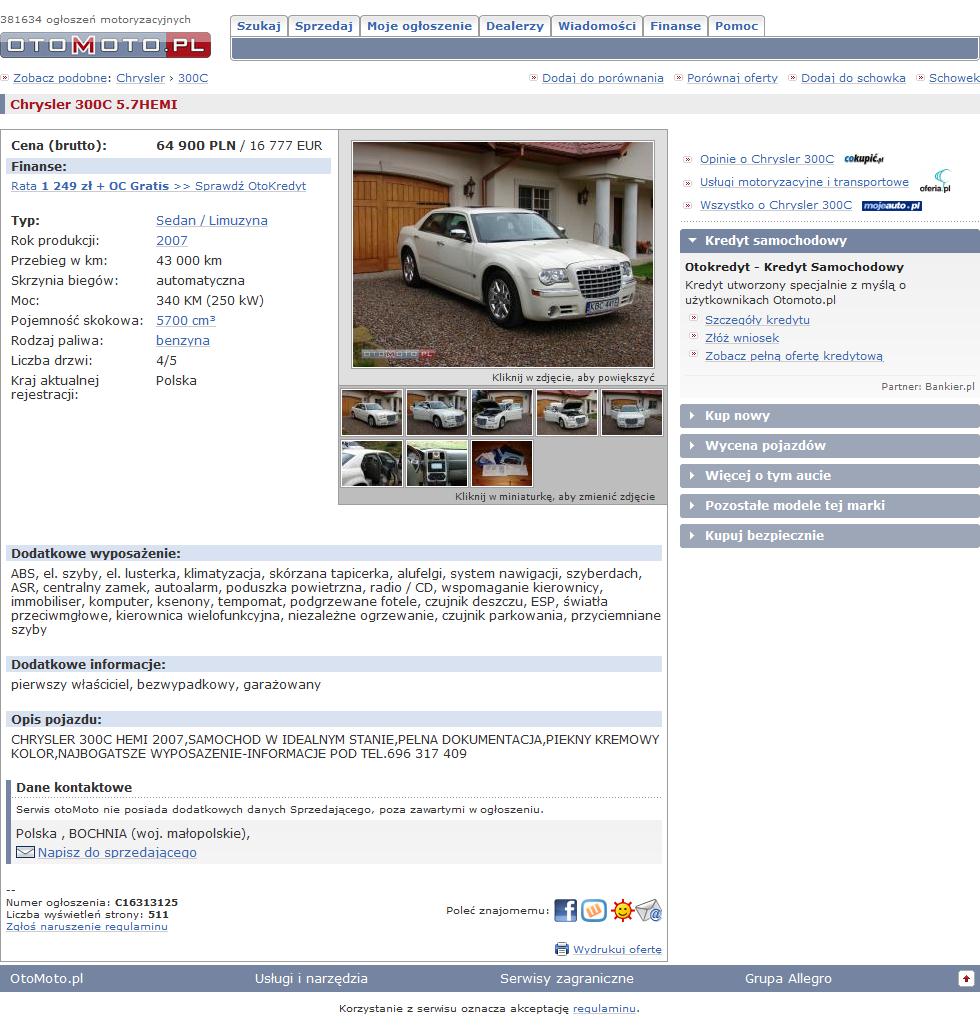

Witam.
Proszę o pomoc w ocenie samochodu CHRYSLER 300C 2007 HEMI 5,7 (KANADA)
VIN-2C3LA63H77H610163
otomoto.pl/chrysler-300c-5-7hemi-C16313125.html
wg. sprzedawcy 100% bezwypadek.
z góry bardzo dziękuję.

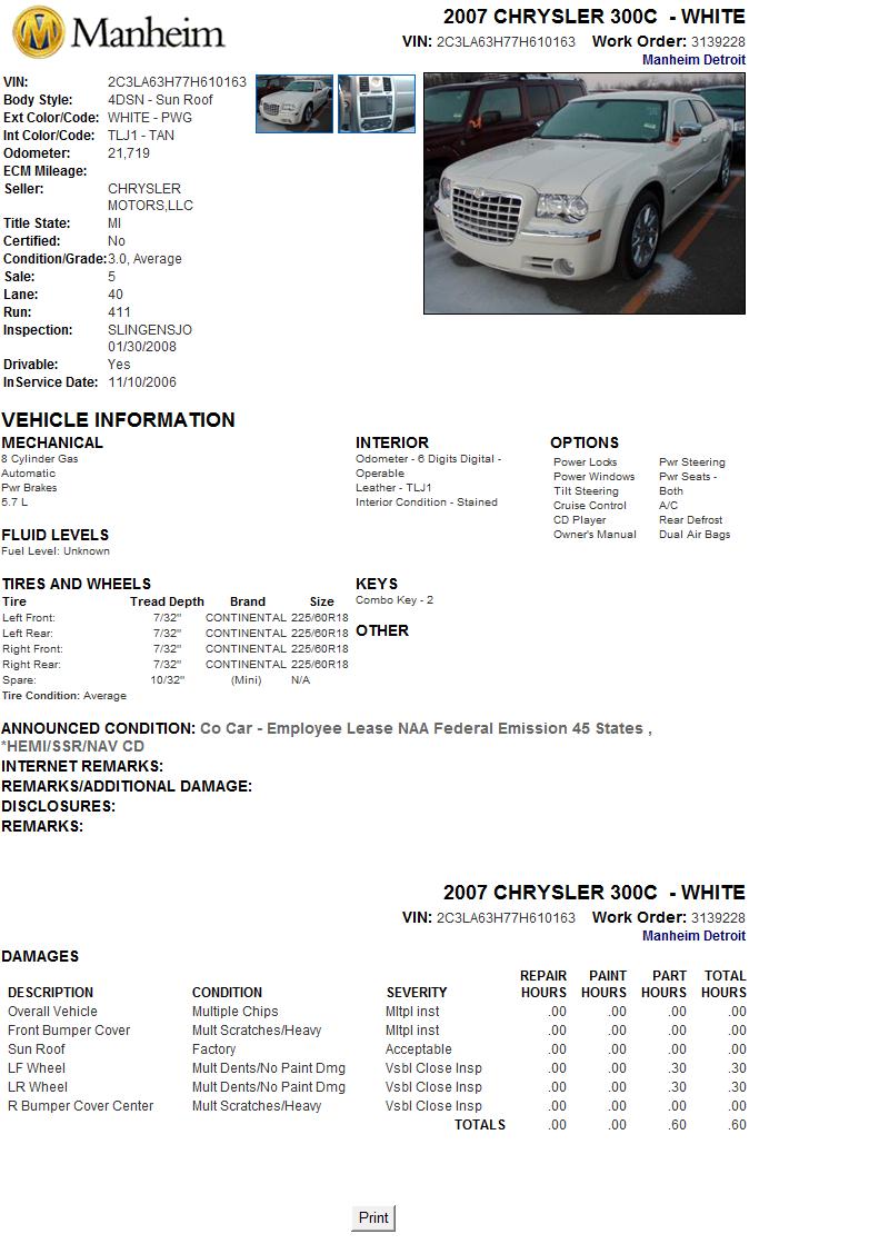

Odp: CHRYSLER 300C proszę o ocenę vin-2C3LA63H77H610163 2011/02/07 19:57 #7282
2C3LA63H77H610163
Model Year2007
MakeChrysler
Model300C
Body Type4 Door Sedan
Trim LevelBase
Engine TypeV8, 5.7L
CountryCANADA
Assy. PlantBrampton
Production Seq. Number610163
Drive Line TypeRWD
Vehicle ClassLarge Car
Carfax Records InfoIMPORTANT! The CARFAX database contains 8 important vehicle history records on this 2007 CHRYSLER 300C that may confirm a clean history or uncover potential problems. Order the CARFAX Vehicle History Report to see all the information reported on this vehicle.
Ostatnio zmieniany: 2011/02/07 22:13 przez Krzysztof.

no pieknie... tak jak przypuszczałem... jest naprawde idealny :)
masakra
Jeszcze raz dziekuję! :)
