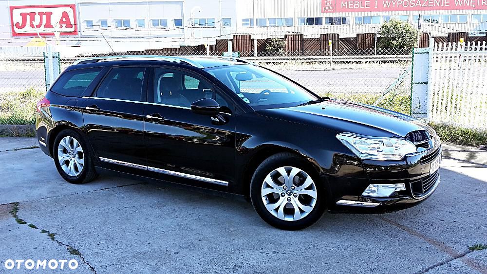

W ubiegłym tygodniu byłem obejrzeć auto w komisie TOP AUTO KREDYT w Jankach ul. Wspólna 6.
otomoto.pl/oferta/citroen-c5-exlusiveaut...9AL7.html#31aa8ce5cd
VIN: VF7RWRHHAAL505727
Auto produkcja 2009, data rozpoczęcia gwarancji 2010.01.26 więc ni jak ma się do rzeczywistości z ogłoszenia.
Wizualnie OK, wcześniej nie robione, miernik pokazuje na wszystkich elementach miedzy 115 a 130. Na lakierze sporo drobnych wad i zarysowań jak to na aucie z Francji.

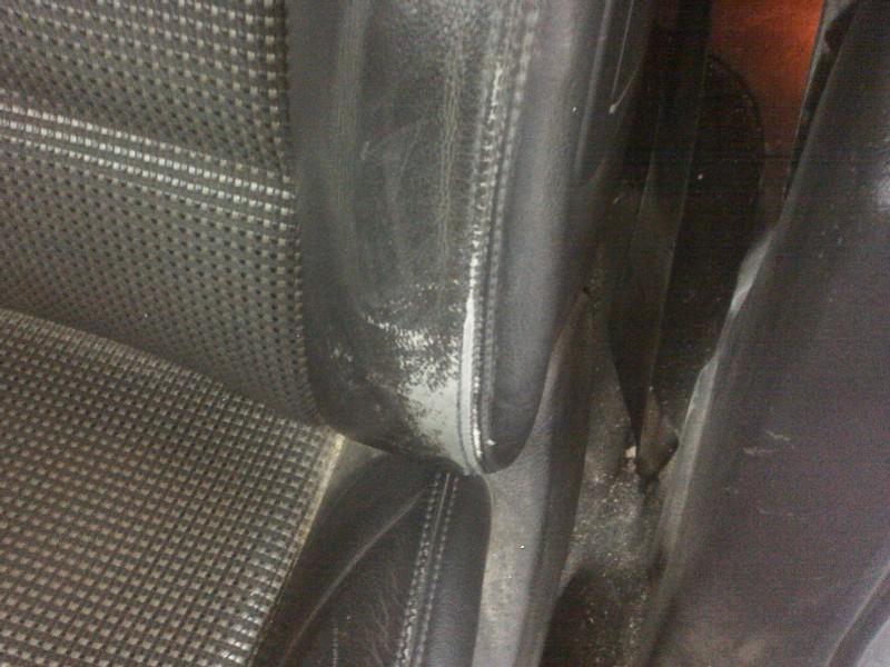

Auto dobrze "odpicowane" do sprzedaży. Wnętrze dobrze wyposażone, ale trochę zniszczone. Fotel kierowcy ma przedartą skórę, co najczęściej dzieje się przy częstej eksploatacji. Sam jeżdżę C5 i naprawdę trzeba sporo czasu i kilometrów aby skórzany fotel się przetarł.
