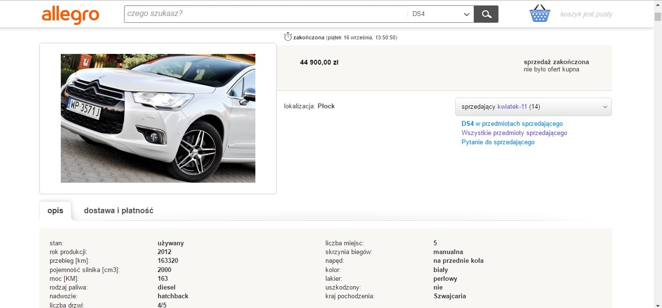

Sprowadzony ze Szwajcarii, sprzedawca twierdzi, że nie jest handlarzem.

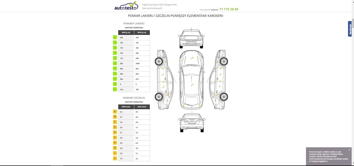

Błotnik tylny prawy na nadkolu i w tylnej części progu mają szpachel o grubości około 3,4 mm. Drzwi tylne prawe mają szpachel o grubości około 0,5 mm. Drzwi przednie prawe mają szpachel o grubości około 0,8 mm. Błotnik przedni prawy posiada szpachle o grubości około 0,4 mm. Szczelina na drzwiach tylnych prawych, gdzie na łączeniu z drzwiami przednimi jest dużo za duża. Podsumowując, pojazd z zewnątrz prezentuje się dość ładnie, lecz z bliska widać, że miał dużo przygód kolizyjnych. Samochód lekko ściąga na lewo.
allegro.pl/ekskluzywny-ds4-2-0hdi-paris-...ory-i6465332978.html
Citroen DS4 "Stan salonowy" 2016/09/20 10:09 #78234
auto mocno uderzone bok może mieć już zmienioną geometrię całego pojazdu - mamy wtedy duże szanse na czteroślada i tzw. banana z pojazdu :)
dzięki że się podzieliłeś inspekcją
