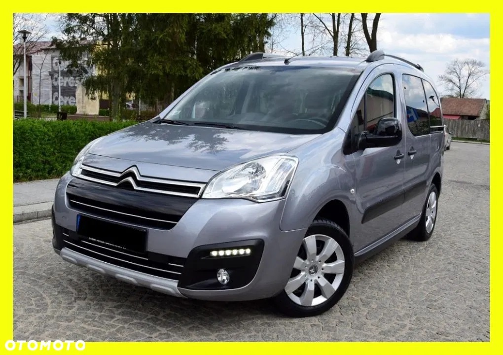

Przestrzegam przed nieuczciwym sprzedawcą Citroena Berlingo z Kielc (rejestracja białostocka BIA).
Stan samochodu przedstawiany jest jako idealny, ale do ideału sporo brakuje:
1. WYCIĘTY układ AdBlue - kostka od adblue odłączona, a oprogramowanie samochodu zostało zmodyfikowane tak, aby komputer nie pokazywał błędu. Jest to ingerencja w układ silnikowy podobna do wycinania filtra DPF. Koszt wymiany zbiornika adblue to koszt 3000zł, o ile reszta układu jest sprawna.
2. Filtr DPF w historii usterek komputera pokładowego został wymieniony na nowy, ale fizycznie jest dalej stary, zużyty - prawdopodobnie kolejna modyfikacja komputera, aby zakłamywał rzeczywistość.
3. Radio wymienione na niefabryczne - brak możliwości ustawienia godziny na wyświetlaczu samochodu (robiło się to za pomocą oryginalnego radia). Godzina cały czas mruga.
4. Przebieg na dzień 13.05.2020 to 133 000km, a nie jak w ogłoszeniu 120 000km.
5. Sprzęgło na wykończeniu - konieczna wymiana.
Radzę omijać zarówno "Sebka" Handlarza, jak i samochód, który po modyfikacjach nie spełnia żadnych norm emisji spalin (nie mówiąc o konsekwencjach modyfikacji dla żywotności silnika).
