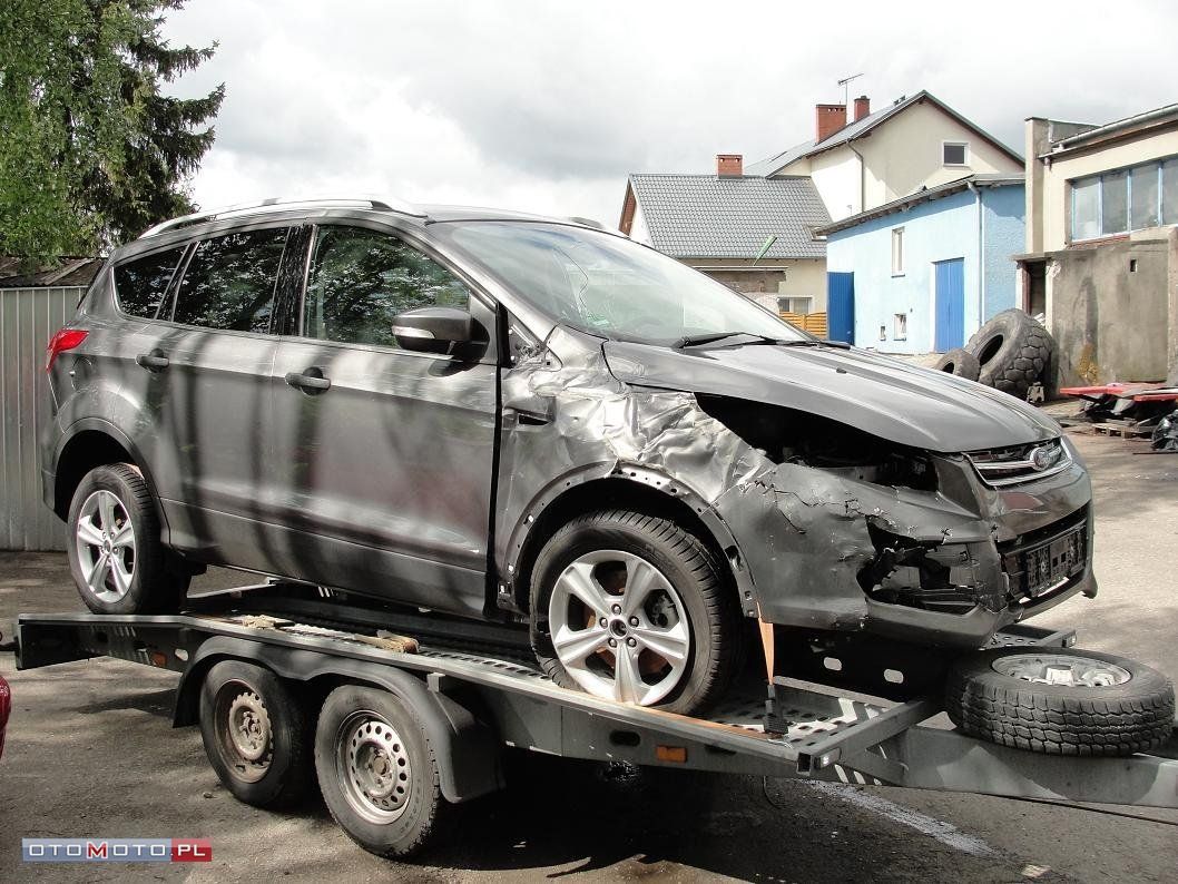

Ford Kuga 2013 r. 4x4 163 KM numer VIN WF0AXXWPMADP44644
Auto po mocnym wypadku,
Uszkodzona mocno ściana grodziowa ( silnik wbił się w ścianę )
Obie podłużnice złamane!!!!
Słupki przednie od uderzenia połamane

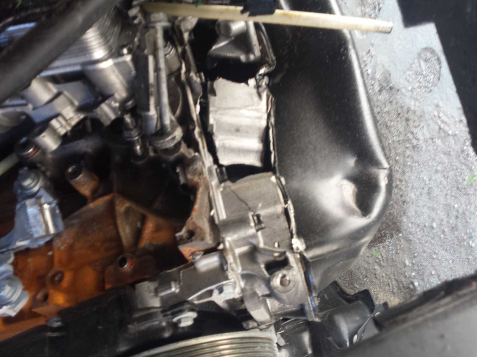

Silnik kompletnie zniszczony ( pęknięty z przodu), uszkodzona turbina

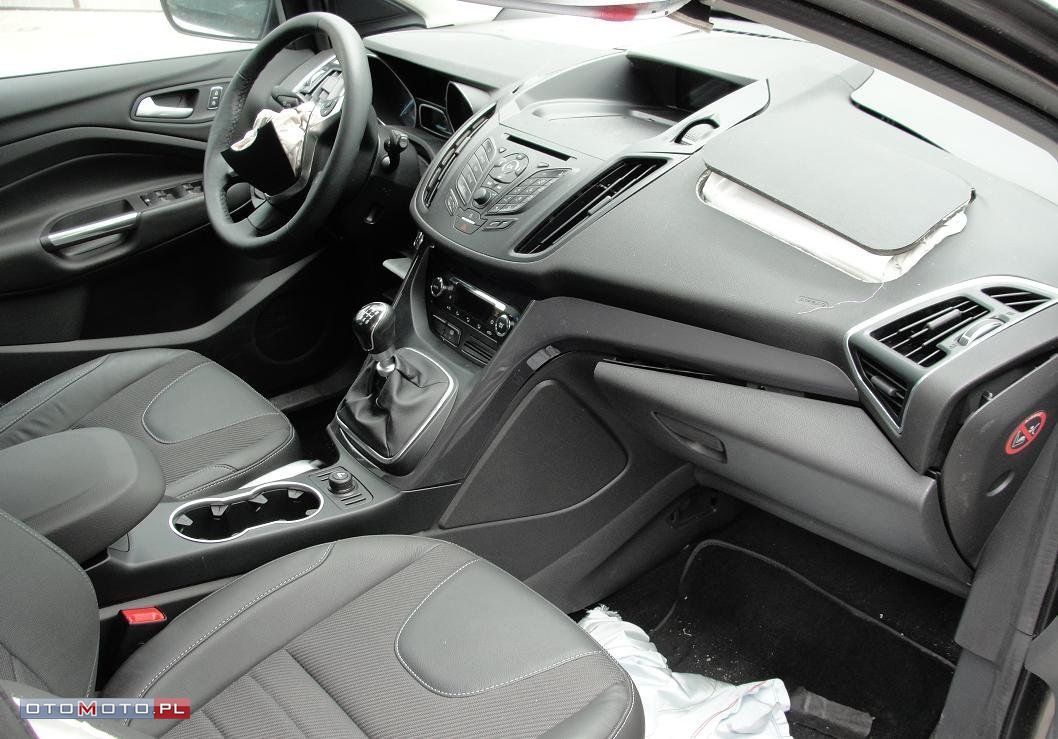

Wystrzelone poduszki przednie oraz kurtyna i fotel
Zawieszenie przednie wyłamane, kompletnie zniszczone.
Uszkodzona maglownica, naruszona geometria kół.
Uszkodzone napędy oraz skrzynia biegów,
Brak pasa przedniego - zniszczony kompletnie
Jednym słowem auto nadające sie na złom!!!!
Uwaga przed kupnem tego auta.
Jeśli ktoś kupi to auto może wiedzieć żę przód cały jest wstawiony.

ale juz podpicowana na lawetce. Wytna pewnie pol i wstawia z innej ;) podaj jeszcze link bo widze ze jest na otomoto

a z ciekawosci co tak umieszczasz to auto na forach? byles ogladac i okazalo sie padaka czy jak? bo w sumie po fotkach to mozna dac sie nabrac ze to lekkie uderzenie

Szczerze to nie ma jakiegoś wielkiego dzwona tutaj :) ... widziałem gorsze :)

Spotakłem się z przypadkiem ,że handlarz wyciąga troche auto po kolizji.Znajomy tak kupil kiedyś audice okazało się ,że została rama wyciągnięta na sprzedaż i w dodatku zostało tak to zrobione,że nie nadawało sie do naprawy a miała być taka okazja............

w 99 % handlarze podciągają auta rozpierakami hydraulicznymi ... ale nie zgodzę się z twierdzeniem iż nie jest to do naprawy ... wiadomo utrudnia to pracę blacharzowi, ale bez przesady :)

Do naprawy lub odbudowania jest każde auto widać to na przykładzie samochodów zza wielkiej wody kwestia tylko czy auto bedzie bezpieczne podczas kolizji.

Jeśli jest spawane 1:1 to z pewnością nie jest auto bezpieczne, ale jeśli na zakładkę to nie ma różnicy
