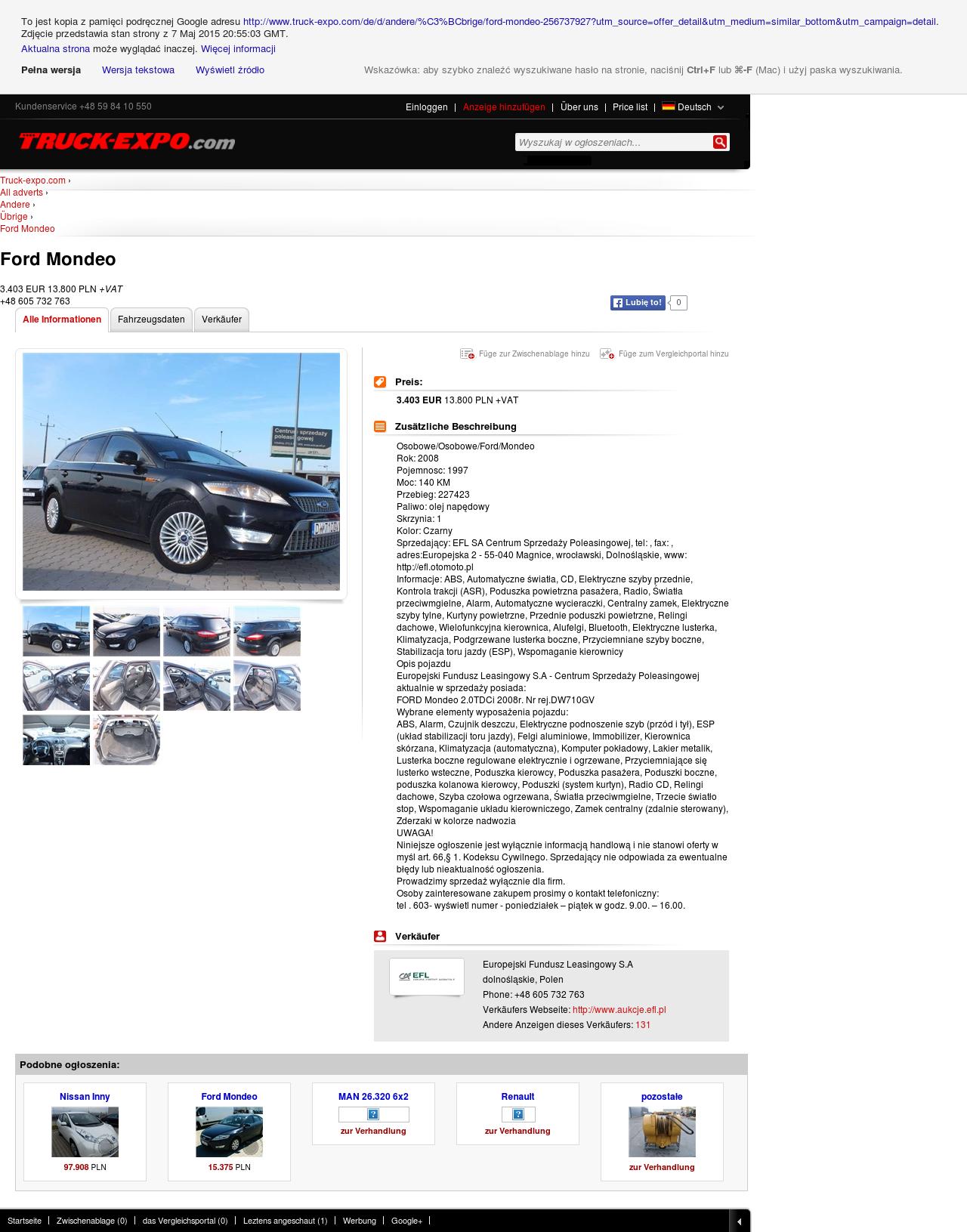

Ford Mondeo Mk4 AutoAuto VIN WF0GXXGBBG8K53131 2015/07/27 22:11 #72220
autoauto juz tu u nas na forum bylo. Chociaz zrobili akcje czyszczenia neta z opinii i duzo ucieklo ciekawostek. Ale ogolnie nie jest ciekawie
to auto bylo na aukcjach EFL wiec powinna do niego byc dekra (opis calego auta przez rzeczoznawce). Warto bylo zapytac ich zanim jechaliscie do serwisu czy maja ten plik.
Dodatkowo troche tanie to auto zeby moglo byc ok
