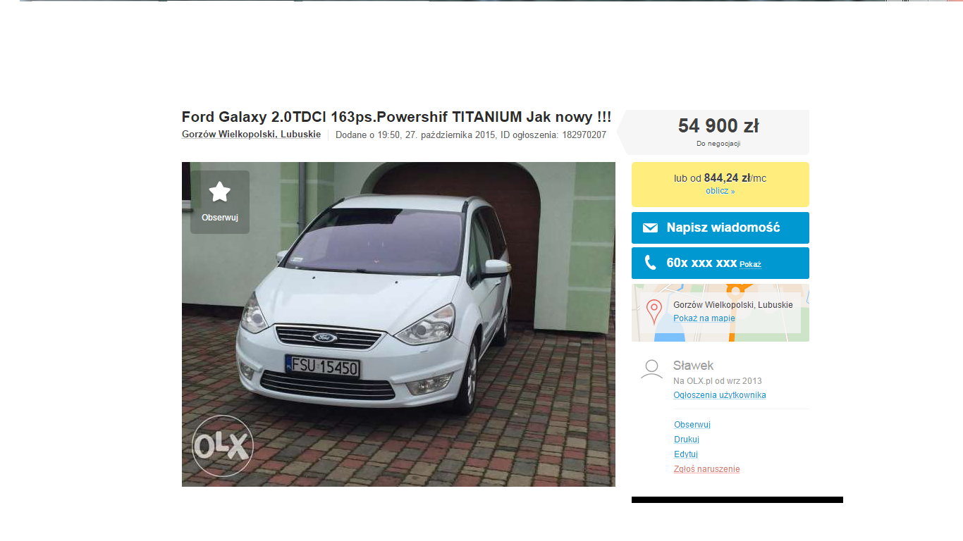

1.Auto nie ma 163km ma 140 tak jak w karcie pojazdu a własciciel wmawia ze tak ma w dowodzie i tak jest mimo ze po vin wszedzie jest to 140,

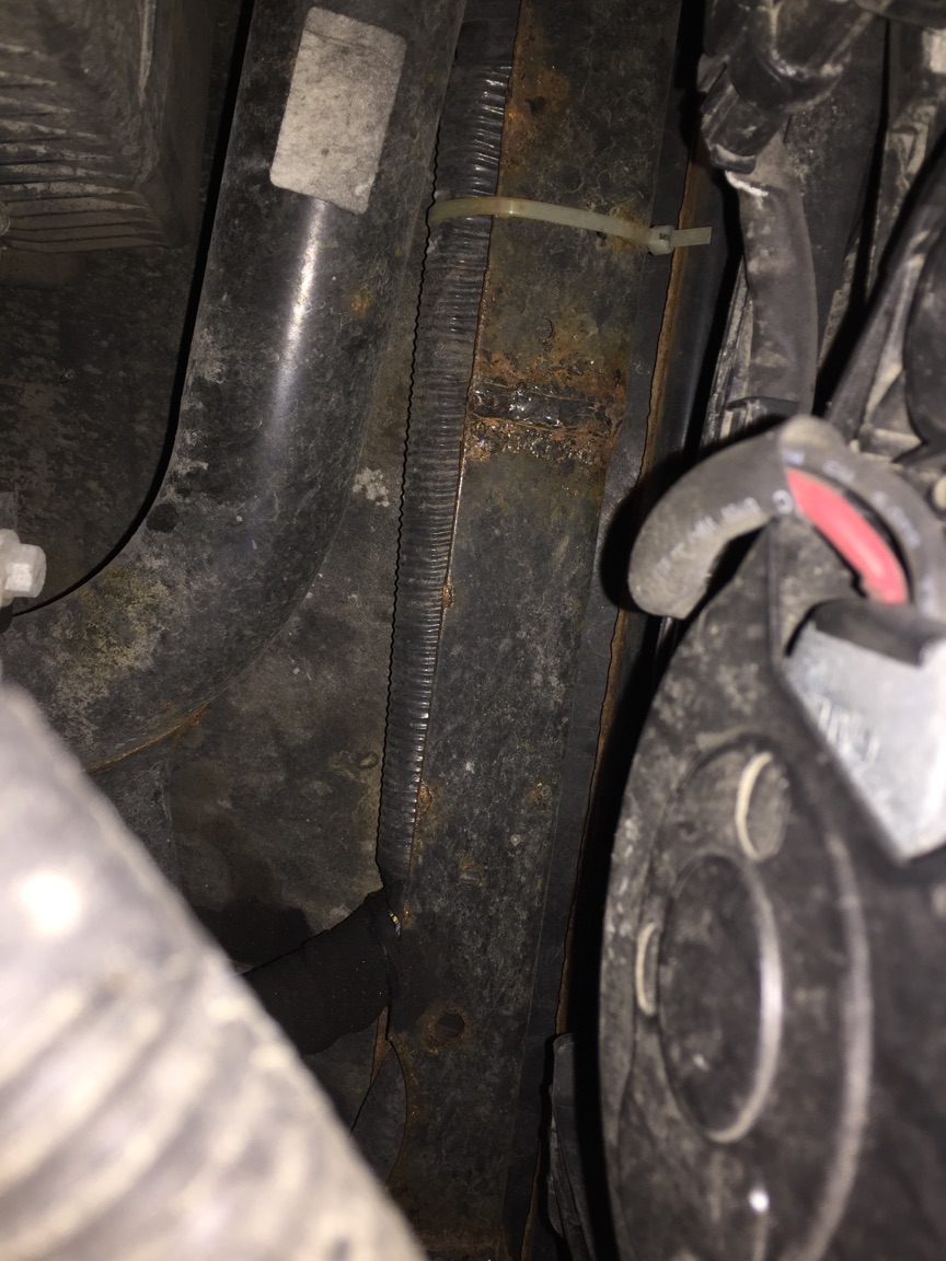

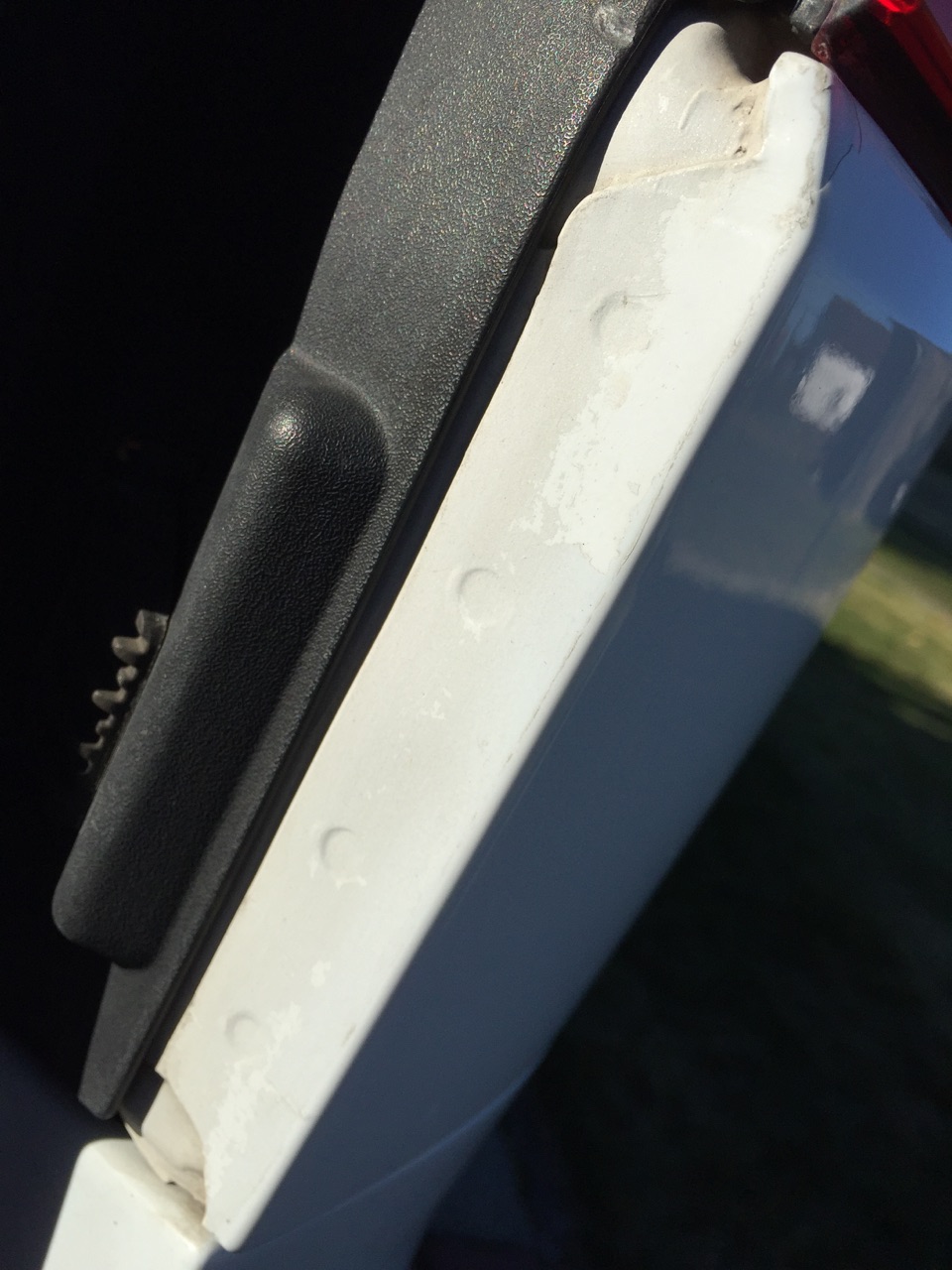

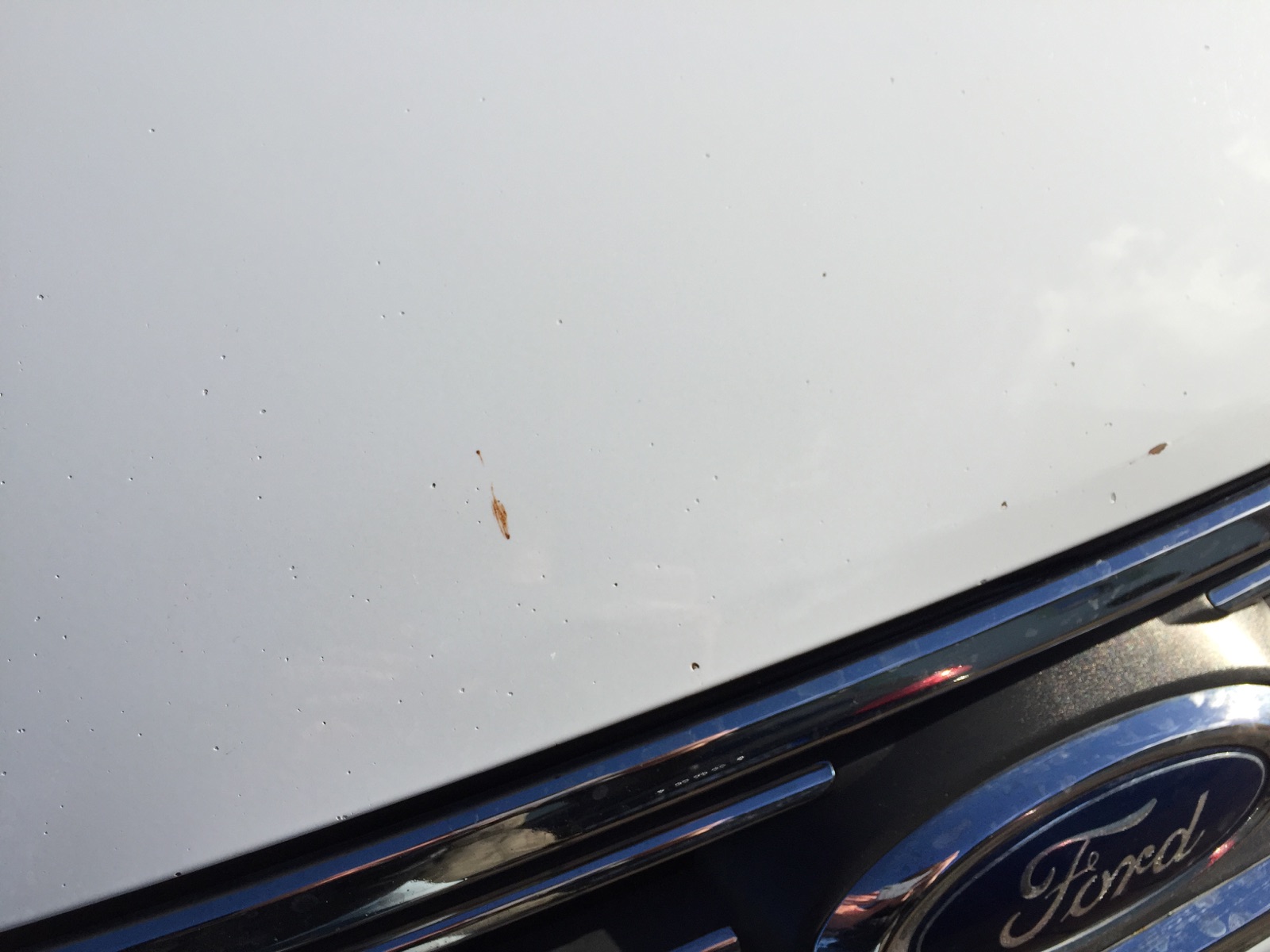

2.Własciciel uprzedził ze były wymieniane TYLKO tylne prawe drzwi i ma zdjecie, w rzeczywistosci jest to malowany cały prawy bok grubosc powłoki od 200 do 500 pod listwami i to jeszcze nie dokładnie domalowany tylny element nadkola tam powłoka 1000 juz odpryski, malowany takze przedni zderzak odchodzi lakier płatami i nie własciwie spasowany z lampami, na dole dziwnie WŁASNORECZNIE wspawane wzmocnienie, na masce ogromna ilosc odprysków i załamanie maski na samym koncu.

Bo to ani 163 km, ani 2011 rok (a czerwiec 2010 - wiec "trochę" jednak brakuje...)
