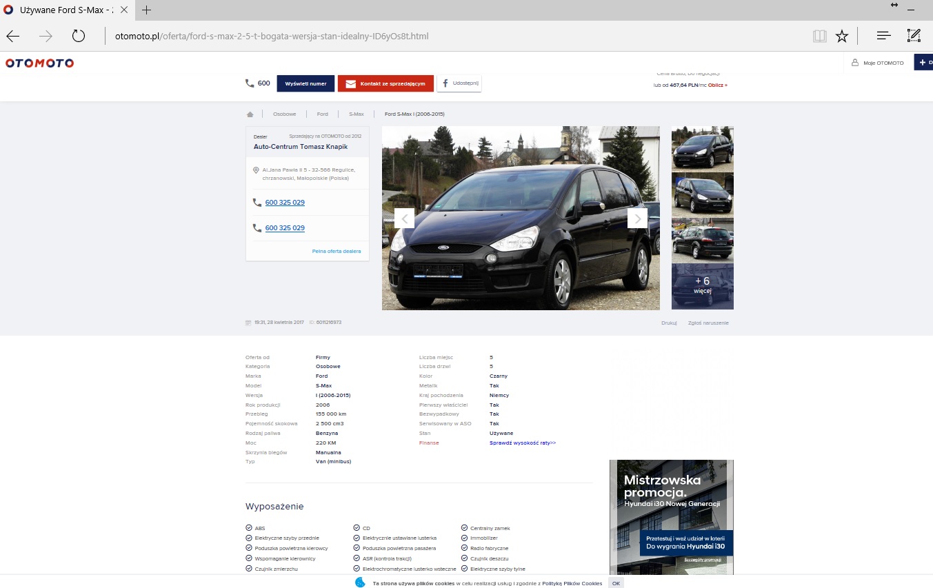

link do ogłoszenia:
www.otomoto.pl/oferta/ford-s-max-2-5-t-b...dealny-ID6yOs8t.html
Ogólnie to całe Auto-Centrum Tomasz Knapik Regulice to trochę kpina z klienta jeśli chodzi o auta. Pracownicy OK. Typowy książkowy komis - przez telefon "Panie igła" - na miejscu brutalna weryfikacja.

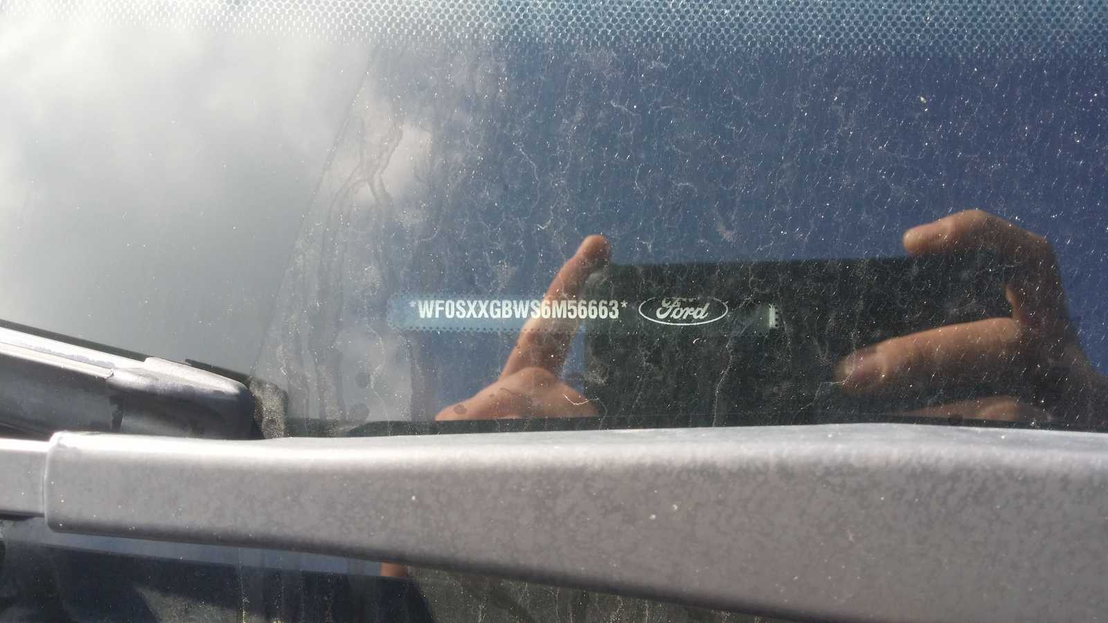

W załączeniu foto VIN.
Reszta fot w ogłoszeniu.

A jeszcze dla potomnych dodam pdf i jpg z ogłoszenia.
