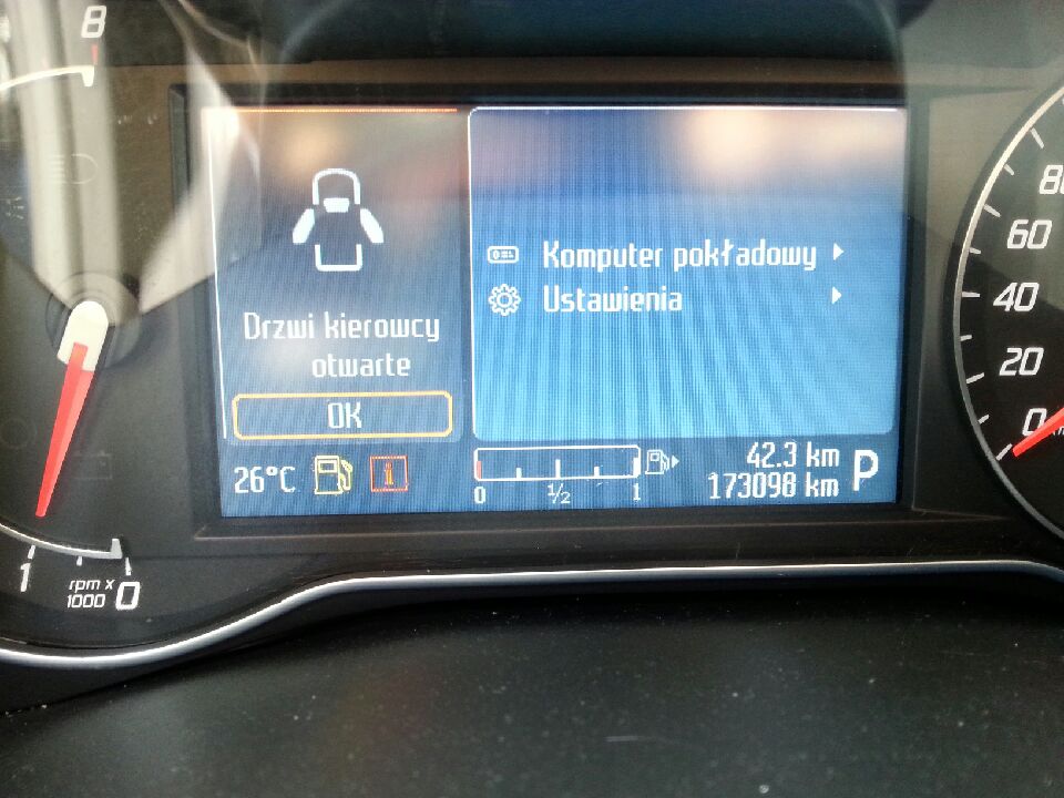

Sądziłem, że to już koniec, ale obecny dysponent samochodu dosłał mi wspomniane w poprzednim poście zdjęcie z licznika samochodu.
Obecne wskazanie 173 tyś. - zdjęcie w załączniku.
Szacuję, że cofnięte z ok. 250 tyś (ostatni zarejestrowany przebieg + to co przejechał do października 2013).
