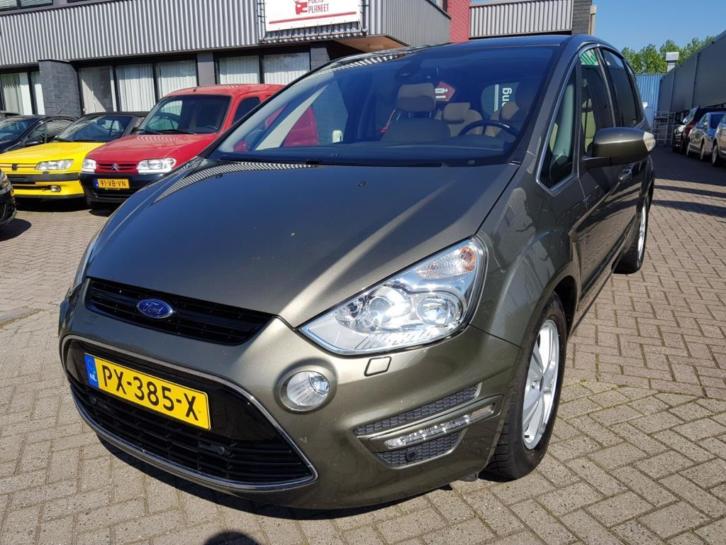

Jeśli ktoś ma ochotę uzyskać informację o tym samochodzie proszę się odezwać. chciałem kupić i wysłałem osobę do sprawdzenia. Trochę nie zgazdało się z tym co handlarz powiedział. Mam protokół z oględzin. Dodatkowo jeśli ktoś kupi to niech uważa na numer rejestracyjny. On jest wyrejestrowany ze szwajcarii i te które założył są podróbkami. Proponuję oc na miesiąc ale to jest lipa bo i tak nie może poruszać się po naszych drogach bo nie jest zarejestrowany nr vin: WF0SXXGBWSBJ66277

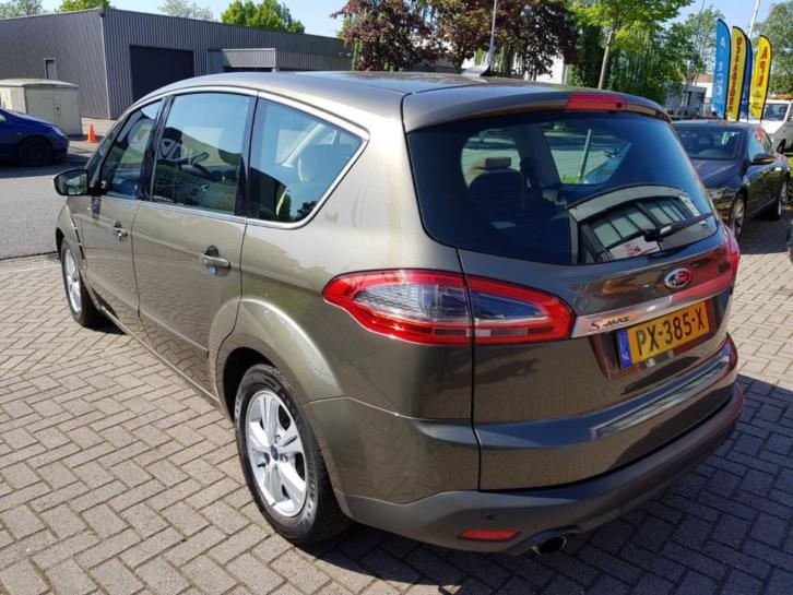

Pomiar powłoki lakierniczej wskazuje naprawę błotników tył z obu stron. Grubość powłoki wskazuje na szpachlowanie elementów. Powtórnie lakierowane są również błotnik lewy przód wraz ze zderzakiem przednim oraz drzwi tył prawy. brak kodów do nawigacji i ogólnie stacji multimedialnej. brak dokumentacji oraz problemy z turbo. słaby przy niskich biegach- z ogledzin wynika ze była wymieniana albo regenerowana. Tylko jak się dowiadywałem to turbo w tym samochodzie nie regeneruje się tylko kupuję nowy bo jest tak skonstruowany.
