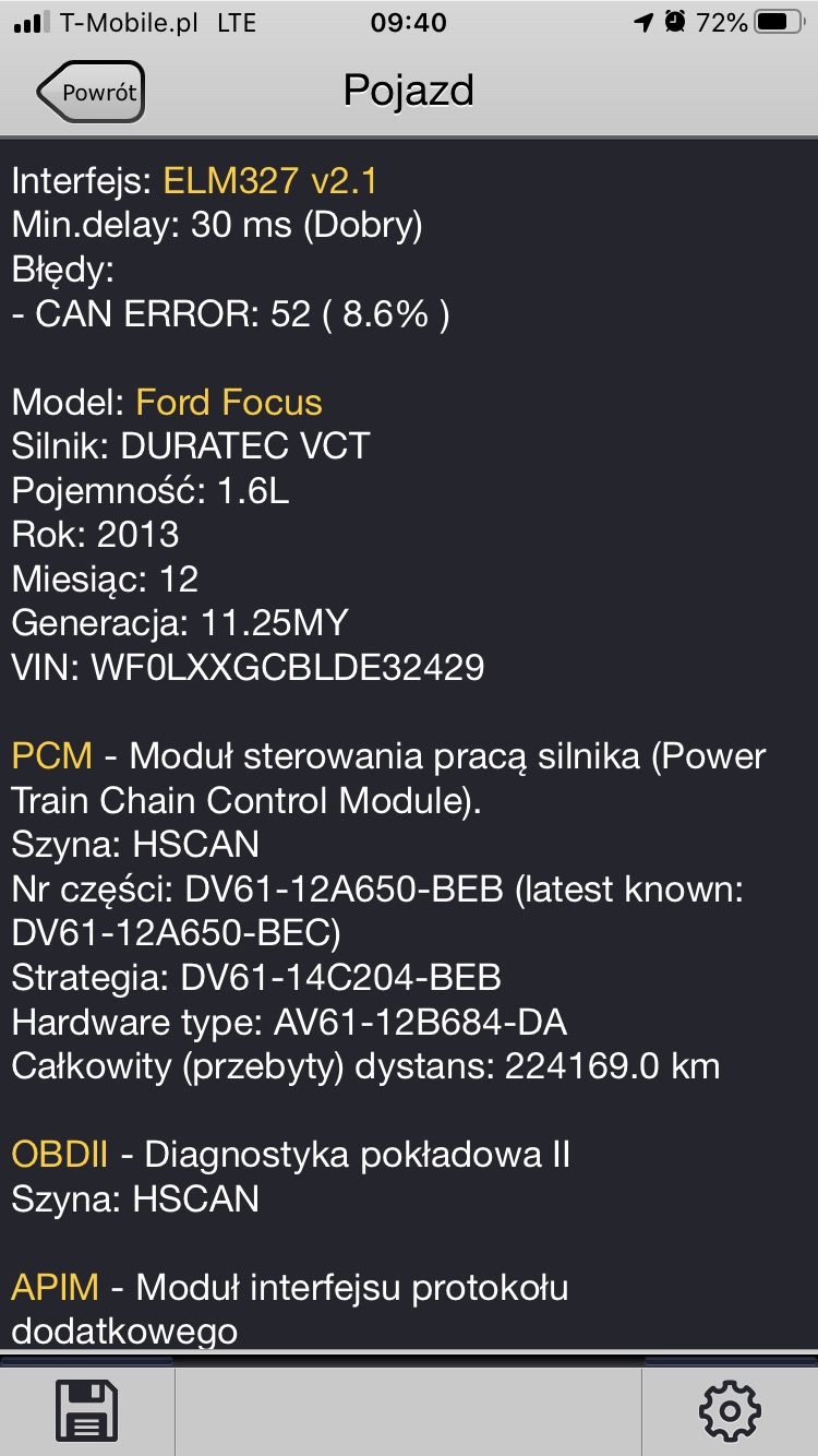

Malowane było: maska, błotnik przedni prawy, drzwi przednie prawe, wymieniana lampa przednia prawa i ślady majstrowania przy błotniku - widok z komory silnika.
I wisienka na torcie przebieg: 73600 km a książce i na słupku naklejka z wpisem 22 tys km na przeglądzie w 2019 r, kupy się to nie trzyma i teraz uwaga poniżej link do screena z forscana w którym wyrzuciło 224169 km....

Uwaga Focus mk3 WF0LXXGCBLDE32429 Brodnica 2020/02/09 11:16 #89218

Uwaga Focus mk3 WF0LXXGCBLDE32429 Brodnica 2020/02/09 11:21 #89219
Na ostatnim przeglądzie technicznym 06.11.2018r. miał 67568km, a na wklejce jest 71650km
W bazie ASO Forda całkiem pusto.
