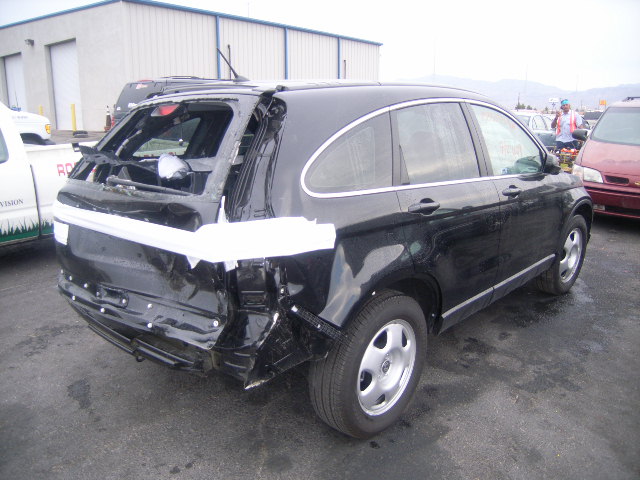

Witam
Kolejny bezwypadkowy okaz:
otomoto.pl/honda-cr-v-C15922803.html
A zdjęcia przedstawiaja co innego
i ma zapis TITLE (Title #:NV003639427-3)SALVAGE INSURANCE LOSS POSSIBLE TOTAL LOSS - VEHICLE TITLED/REGISTERED TO AN INSURANCE COMPANY.
Dziwna rzecz jest tez z pierwszza rejestracja, sprzedajacy podaje 2009 a z carfax-u wynika 2008 (moze 2009 jest  I rejestracją w Polsce?)
Pojazd:2009 Honda CR-V LX (5J6RE383X9L004555)

06/18/2009  LAS VEGAS, NEVADA  Źródło wypadkowe ACCIDENT REPORTED(Case #:0906181677)
07/24/2009  DESERT ZACHODNI REGION 8416 Auto Auction  Zgłaszać na AUTO AUCTION
25.09.2009 CONCORD, CA   Motor Vehicle Dept TITLE(Lien Reported)
REGISTRATION EVENT/RENEWAL
10/22/2009  LAS VEGAS, NEVADA 8416 Motor Vehicle Dept TITLE (Title #:NV003639427-3)
SALVAGE
INSURANCE LOSS
