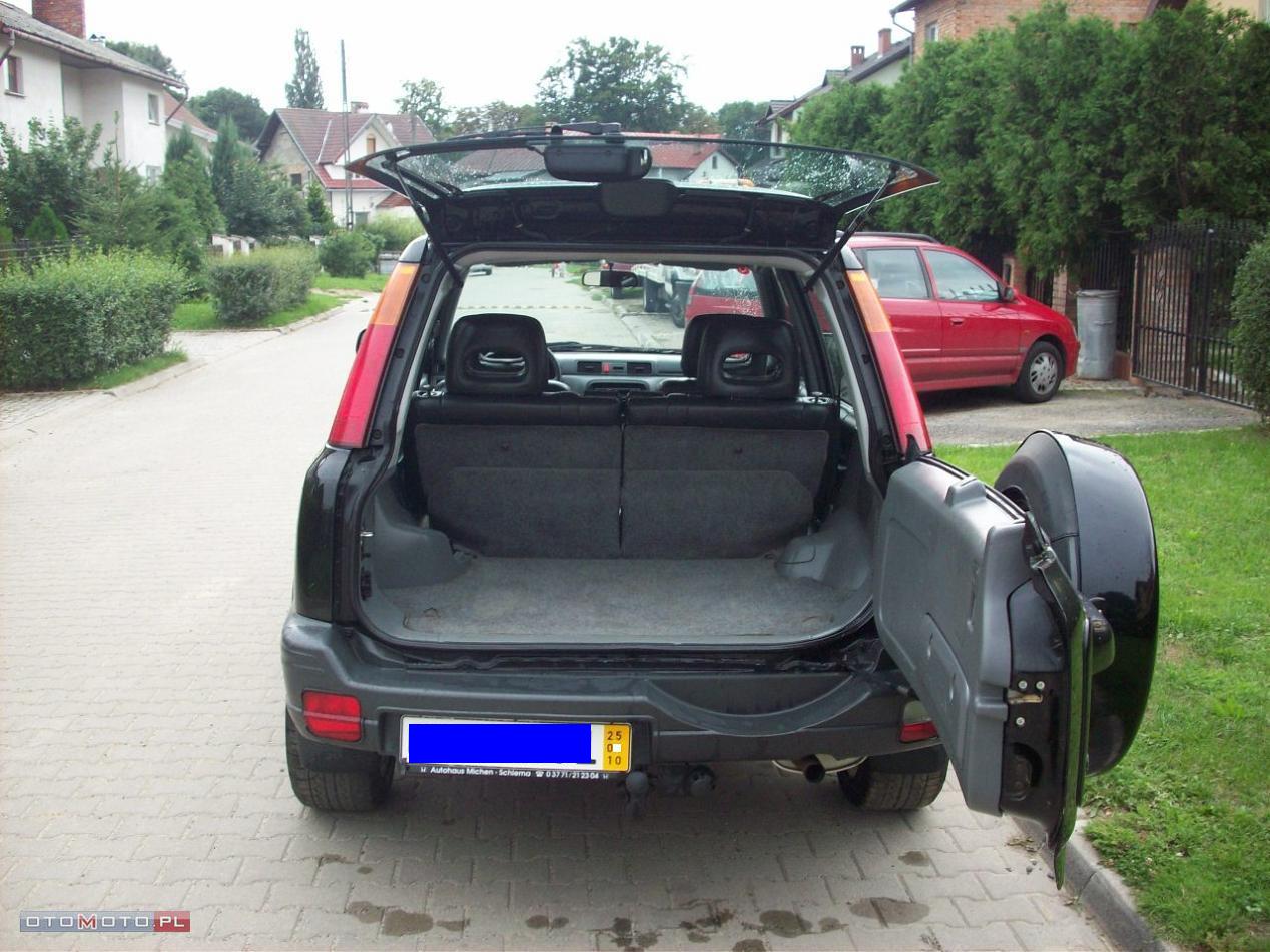

- na zalaczonym zdjeciu (zakrylem tablice niebieskim kolorem) sprzedawca ukryl date ubezpieczenia biala plamka... pod nia jest 04 (kwiecien 2010 !) a nie 3 dni temu sprowadzone...
