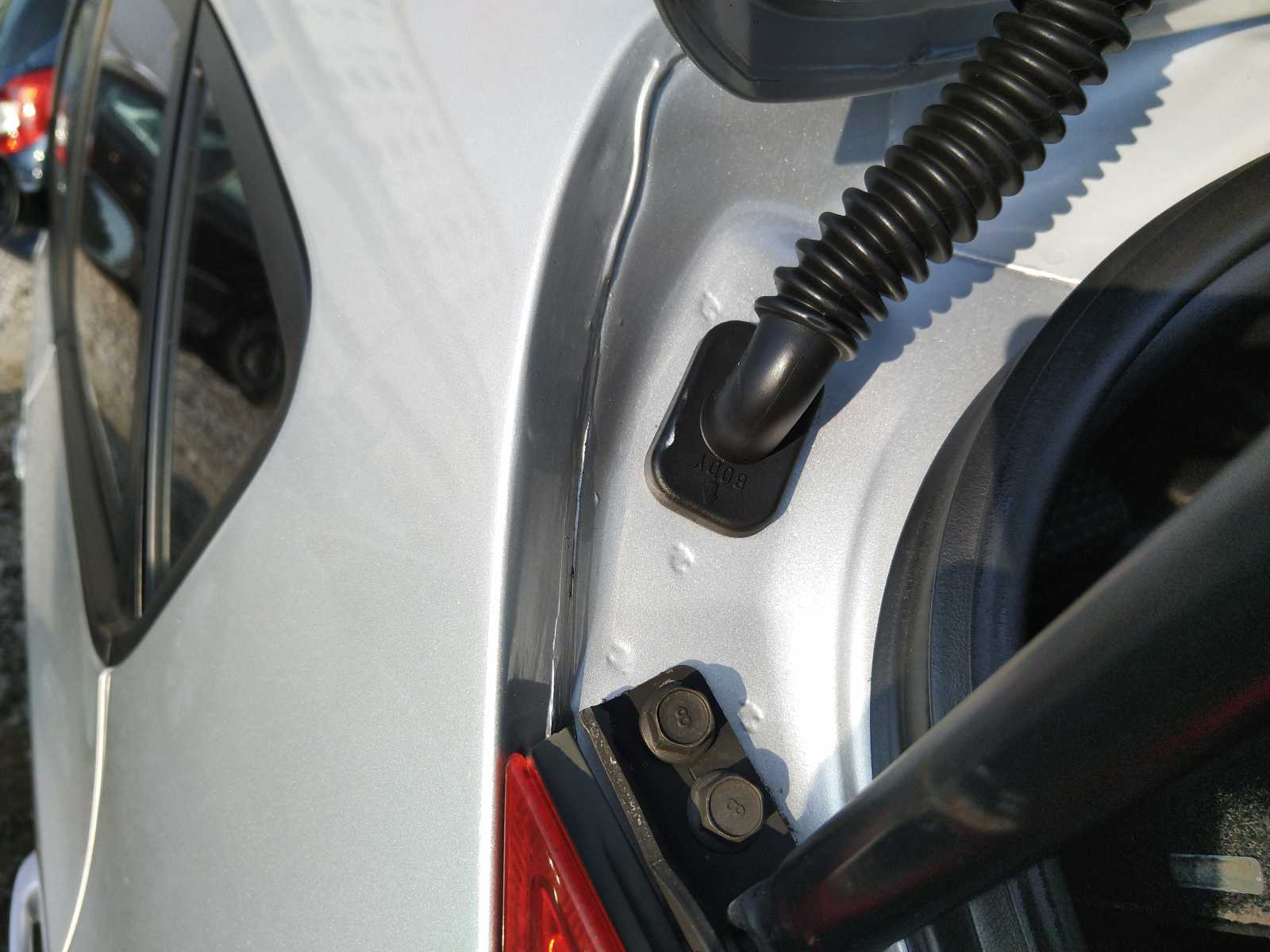

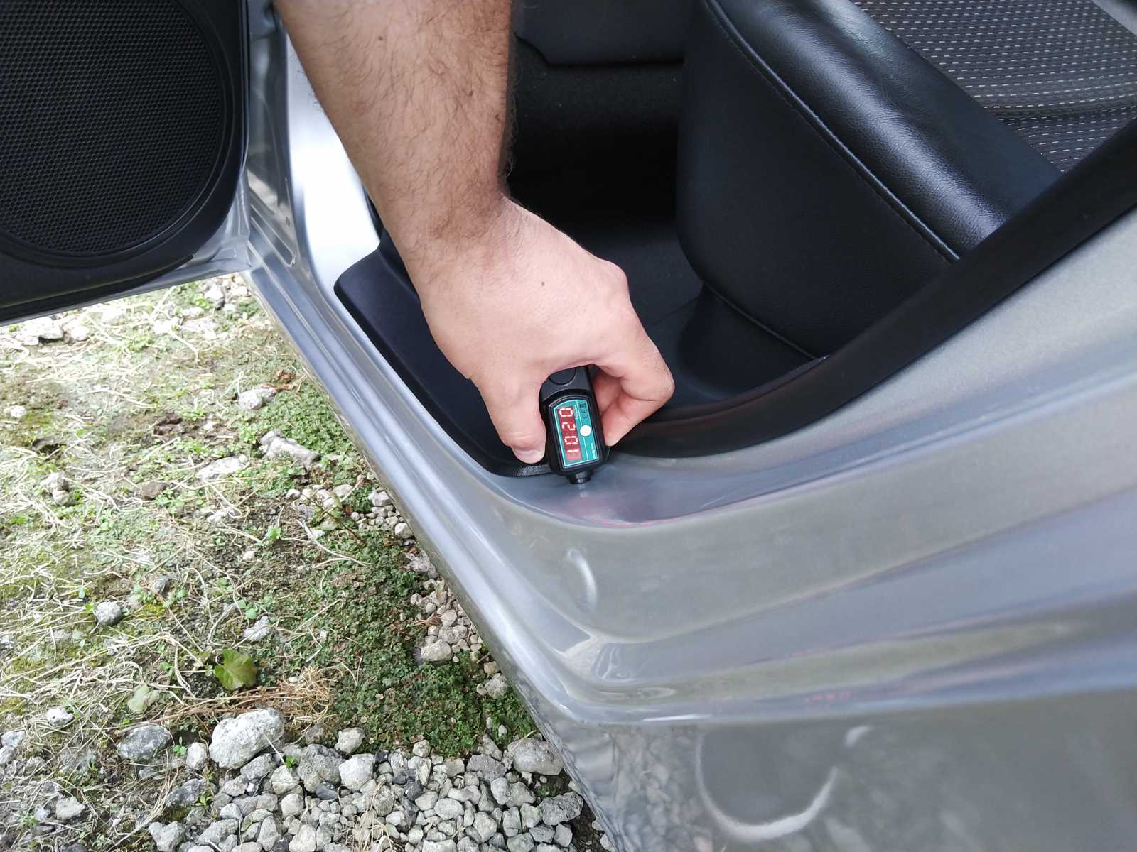

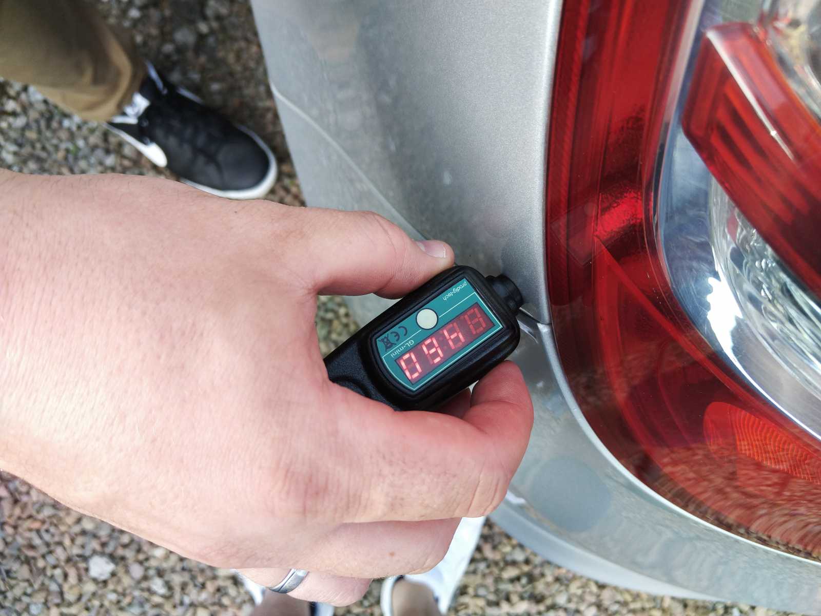

Srebrny Hyundai i30 2008 1.4 VIN KMHDC51CP8U114557 miał być z oryginalnym lakierem. Okazało się, że lewe tylne nadkole było wspawana prawie od dachu do 1/3 progu. To samo nadkole było także szpachlowane, pomiary od 30 do ponad 1000. Przy klapie bagażnika nawet nie pomalowali metalikiem. Maska poprawiana, lewa strona bardziej matowa. Poza tym auto chyba w dobrym stanie, podłużnice całe, nie wyjeżdżaliśmy już na jazdę próbną.
